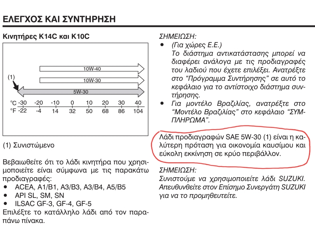

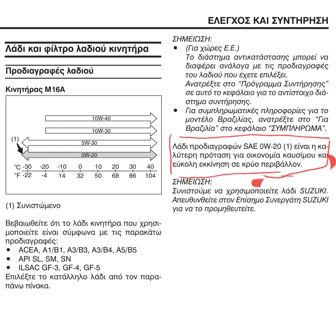

Δημοσίευσηαπό giwrgosarta » Τρί Ιαν 07, 2020 6:24 pm
Όπως έχω πει ξανά, μετά το σέρβις η κατανάλωση μου έχει αυξηθεί κ χάνω κάπου στα 70χιλιομετρα στο φουλαρισμα. Πριν το σέρβις μου έβγαζε καθαρά 620χιλ. κ τώρα 560 περίπου. Άλλαξα κ πρατήριο βενζίνης κ εταιρείες καυσίμων μήπως έφταιγε αυτό, αλλά δεν... Ξέρω ότι τα πρώτα λάδια είναι ειδικά για το στρώσιμο από το εργοστάσιο αλλά δεν ξέρω αν τα λάδια μπορεί να ευθύνονται για την κατανάλωση... Η αλήθεια είναι ότι περίμενα μετά το σέρβις το αυτοκίνητο να γίνει πιο αερατο , με καινούργια τα λάδια, το φίλτρο λαδιού κ αέρα, αλλά όχι...

Re: Καταναλώσεις καυσίμου των NV
Δημοσίευσηαπό giwrgosarta » Τρί Ιαν 07, 2020 6:41 pm
Ο πίνακας από το εγχειρίδιο... Όντως το λάδι παίζει ρόλο στην κατανάλωση...
