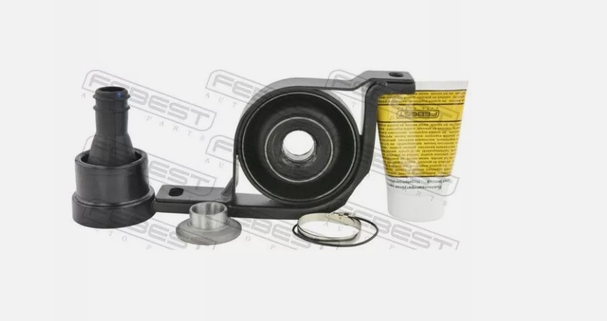

kamy έγραψε:Καλησπέρα! βρήκατε άκρη; γιατί μαλλον έχω το ίδιο πρόβλημα και θα ήθελα να αποφύγω την προμήθεια όλου του άξονα, λόγω κόστους
Καλησπέρα! Όπως έγραψε και ο Ηλίας, λιπαίνω τον άξονα προληπτικά μία στο τόσο ή πριν από ένα μεγάλο ταξίδι και ο θόρυβος δεν έχει επανέλθει.
Επειδή το έχω βέβαια στο νού μου, πρόσφατα βρήκα στο ebay ότι δίνεται το ρουλεμαν μαζί με την βάση, αλλά δεν το έχω ψάξει περισσότερο.
