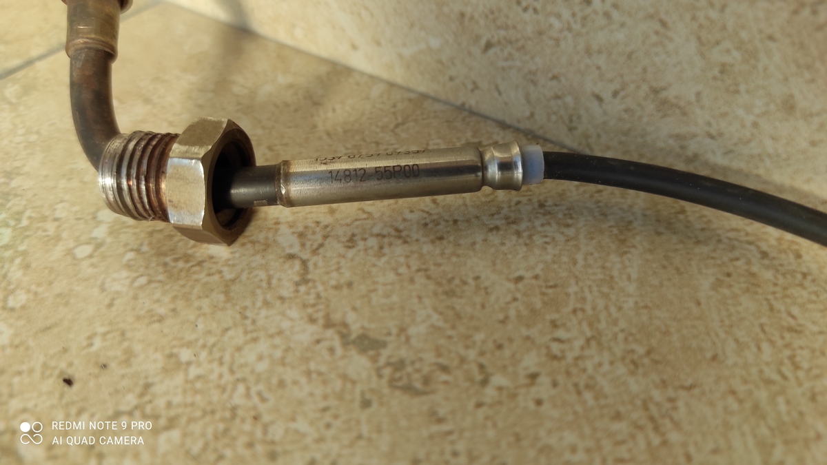

Ο αισθητήρας με την αναγραφή του κωδικού.

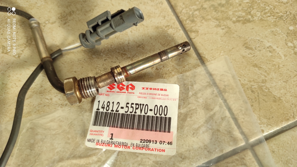

Ο κωδικός παραγγελίας με τον παλιό αισθητήρα.

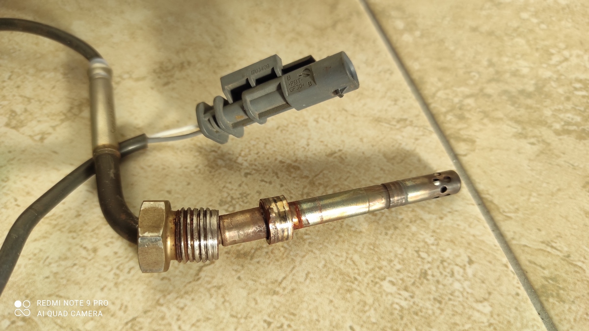

Ο αισθητήρας Νο. 3 που αντικαταστάθηκε.

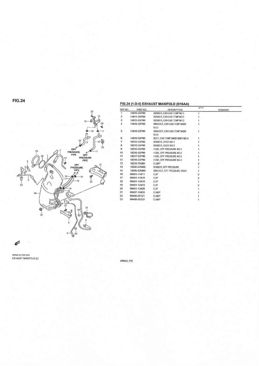

Στην 71 σελίδα του 2015-VITARA-PARTS-CATALOGUE βλέπουμε τους 3 αισθητήρες,
αντικαταστάθηκε ο Νο. 3 με κωδικό 14812-55Ρ00 όπως φαίνεται και από τις συνημμένες φωτό.
Αντικαταστάθηκε σήμερα ο συγκεκριμένος αισθητήρας στον Σφακιανάκη Κηφισσού.
Κόστος 147 ευρώ μετά από τις εκπτώσεις (116 ευρώ το ανταλλακτικό και 31 ευρώ εργασία)
