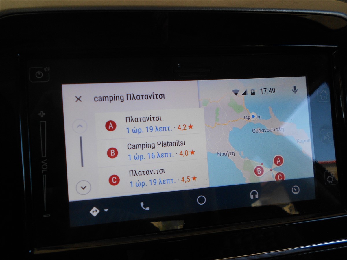

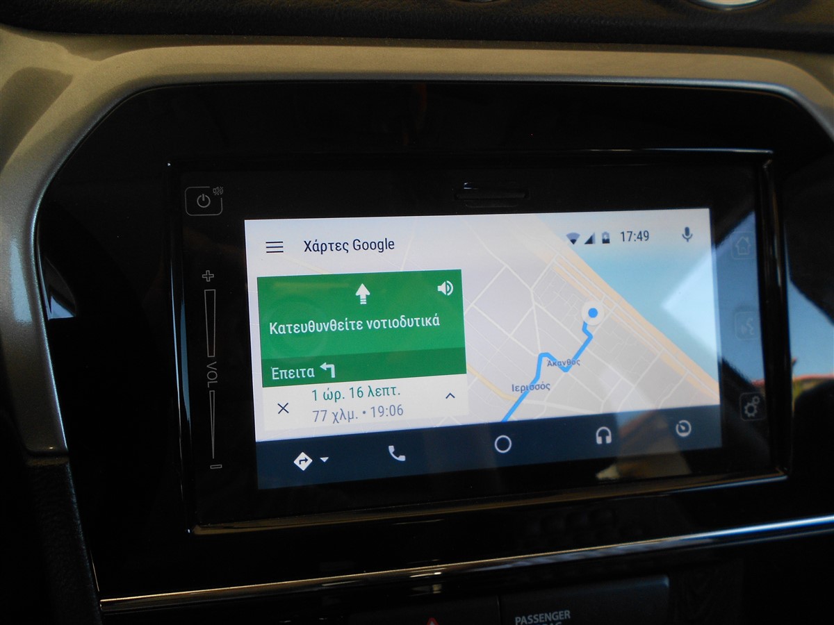

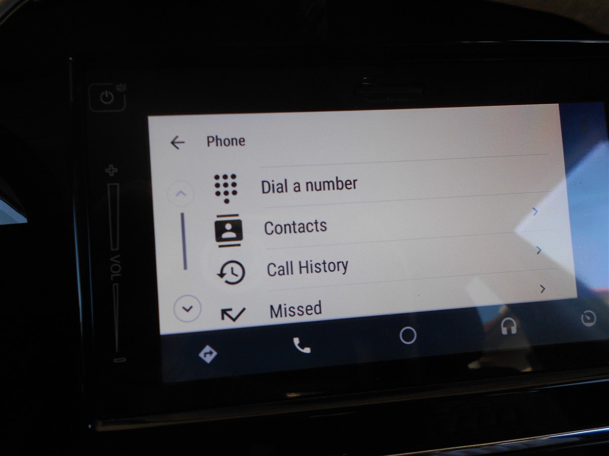

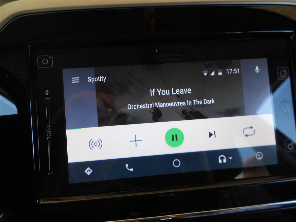

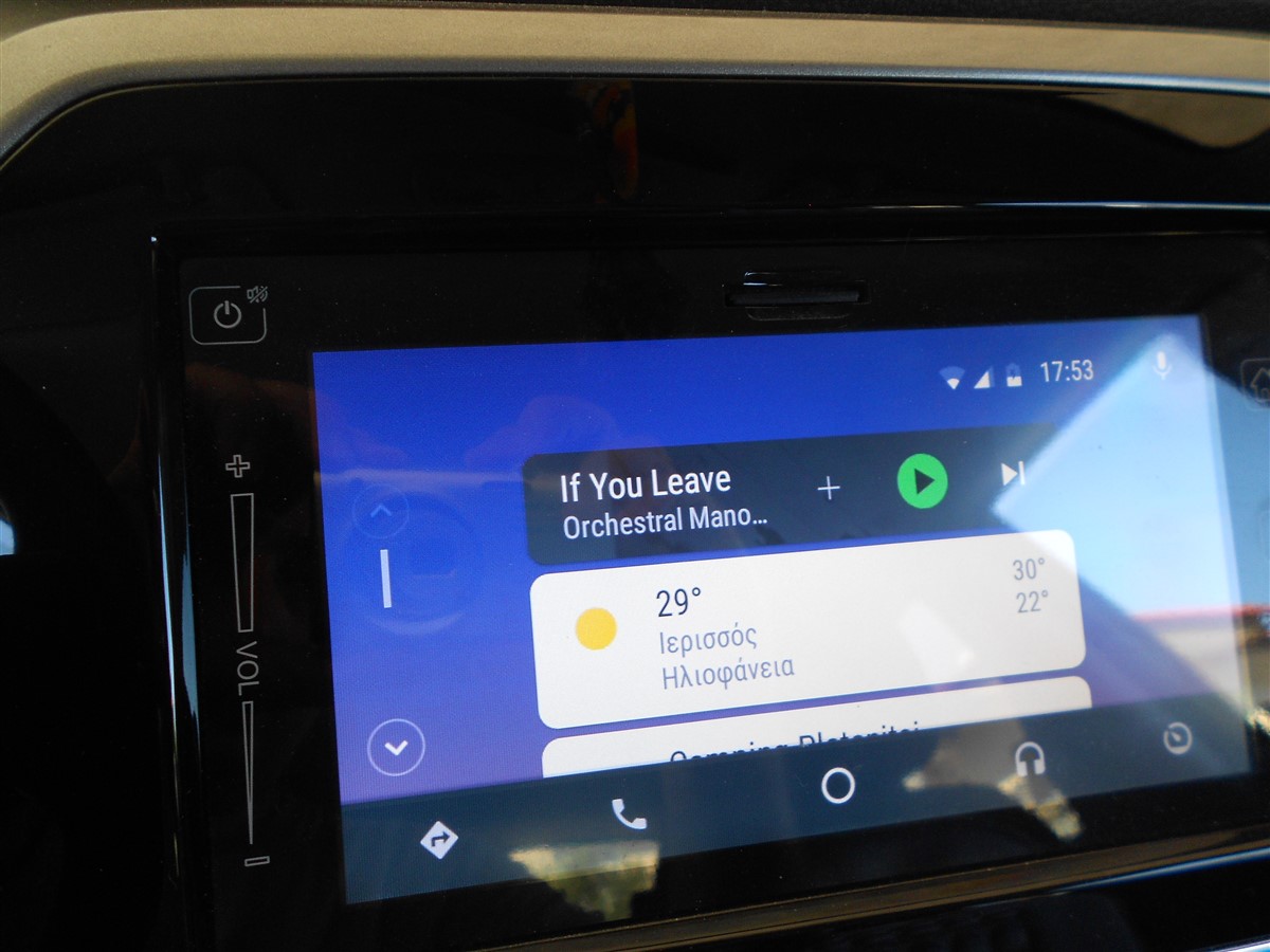

Δημοσίευσηαπό Nikola Tenv » Παρ Αύγ 10, 2018 10:28 pm
Καλησπέρα αγαπητοί φίλοι,
πήγα να εγκαταστήσω την τελευταία έκδοση ΑΑ η οποία εγκατάσταση επετεύχθη σύντομα
ΠΡΟΣΟΧΗ :arrow: αν το προσέξατε η τελευταία έκδοση ΑΑ δεν είναι η 3.4.5825 :snooty: :snooty: :snooty: ΑΛΛΑ η 3.5.583023 την οποία έχω και βγήκε μόλις πριν δύο μέρες (08-08)
Δοκιμή και στο ΝV και ορίστε και κάποιες φωτό
μουσική
Αρχική
Στη Φωνητική εντολή δοκίμασα μόνο για το camping πλατανίτσι το οποίο βρήκε πολύ γρήγορα :clap: :clap:
Διαφορές με την έκδοση 3.4.5825 δεν εντόπισα ακόμη :-)
