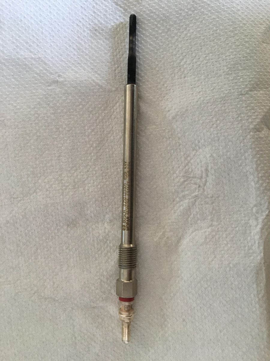

Αλλάχτηκαν και οι 4 προθερμαντήρες και μπήκαν denso. Συνολικό κόστος 80 ευρώ με την τοποθέτηση στον Σακκά(4wheelershouse). Η Suzuki δεν τους αλλάζει στην εγγύηση και θέλει και 50 για έναν... :angry-cussingblack:

WildBoar έγραψε:Αλλάχτηκαν και οι 4 προθερμαντήρες και μπήκαν denso.
Έναν από τους παλιούς κράτησες :?: Κοίταξε για κάνα κωδικό.
Re: Λαμπάκι PREHEAT SYSTEM
Δημοσίευσηαπό WildBoar » Σάβ Οκτ 12, 2019 6:22 pm
Κράτησα τους 3 που λειτουργούσαν

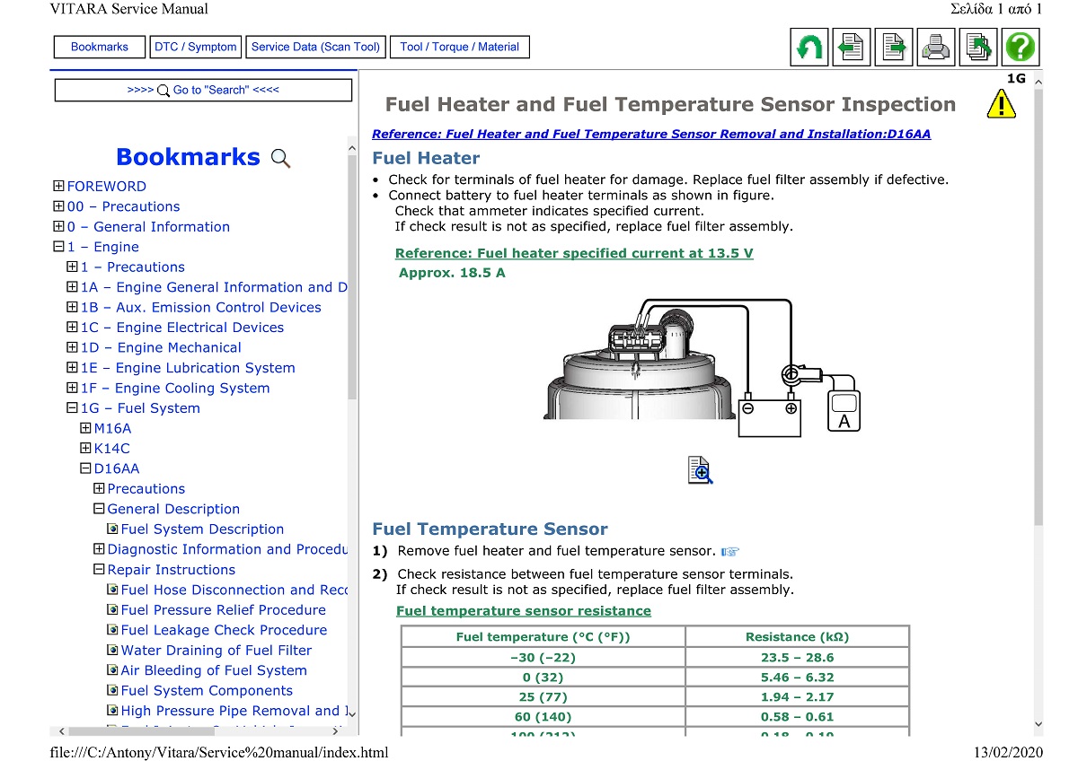

Δημοσίευσηαπό Tony Louk » Πέμ Φεβ 13, 2020 9:02 pm
Πάντως το Service manual του NV, δεν λέει για μεταβλητή αντίσταση....
Δηλαδή έχουμε σταθερή αντίσταση, στα 13,5 V πρέπει να έχουμε περίπου 18,5 A, άρα η αντίσταση είναι 13,5/18,5 = 0,73 Ω (Νόμος του Ωμ)!
Αν χαλάσει η αντίσταση ή ο αισθητήρας ....αλλάζουμε όλο το φιλτροκούτι!
Και το μόνο που πρέπει να κάνουμε ηλεκτρονικά...είναι ο μηδενισμός του μετρητή χιλιομέτρων στον εγκέφαλο του NV!
Δημοσίευσηαπό Tony Louk » Πέμ Φεβ 13, 2020 9:41 pm
Ή διαβάζετε το επίσημο service manual, ή ακούτε τους "ιδικούς"!
Διαλιέχτε....
Δημοσιεύσεις: 10056
Δημοσίευσηαπό stelios8ess » Πέμ Φεβ 13, 2020 9:57 pm
Το manual τώρα ήρθε στα χέρια μας. Προσωπικά δεν έχω διαβάσει για τους προθερμαντήρες.
Tony εσύ που το διάβασες τι λέει. Αν καεί ένας τους αλλάζουμε όλους :?:
Αν τον/τους αλλάξουμε χρειάζεται να τον/τους δηλώσουμε μέσα στο σύστημα :?:
Δημοσίευσηαπό Tony Louk » Πέμ Φεβ 13, 2020 10:00 pm
Έβαλα τη σελίδα πιό πάνω Στέλιο...
