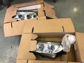

Να επιστέψω στο θεματ. , μιας και είχαμε εξελίξεις . Όπως είχαμε πει , ότι η υγρασία μπορεί να οφείλεται στις λαμπές LED που είχαν τοποθετηθεί. Τοποθετήθηκαν λοιπόν οι εργοστασιακές λάμπες . Δυο ημέρες μετα την χιονόπτωση ΕΛΠΙΣ , ήταν να παω για το δεύτερο ετήσιο σέρβις. Το φαινομενο εμφανηστηκε ξανα . Το ανάφερα και μου είπαν να τους στείλω φωτογραφείς , ώστε να ανοίξουμε αναφορά και να περιμείνουμε απάντηση από τον εισαγωγέα . Πέρασαν περίπου δυο εβδομάδες και με πηραν τηλέφωνο για να κλείσουμε ραντεβού για το λόγω ότι εγκλίθηκε η αντικατάσταση και των δυο φαναριών , τα οποία θα καλυφθούν εξολοκλήρου από την εγγύηση .
Αυτό που μου είπαν μετα από ερώτηση είναι ότι πρώτη φορα είχαν παρόμοιο πρόβλημα , Τώρα τι να πω, εύχομαι να τύχε σε εμένα και να μην ξανα συμβεί σε κανενα .
