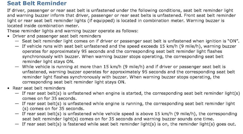

Δημοσίευσηαπό Tony Louk » Τετ Απρ 29, 2020 4:22 pm
Φίλοι ο τρόπος υπενθύμησης στο NV είναι αυτός που περιγράφεται στο servise manual, που φαίνεται πιό κάτω, δεν επιδέχεται αλλαγές από κανένα και ούτε έχει καμμία όρεξη η Suzuki να κάθεται να παίζει αλλάζοντας τον τρόπο λειτουργίας στο NV του Στέλιου ή του Αντώνη ή του Στέφανου κλπ :D :mrgreen:
Υ.Γ. Πάλι offtopic βγήκαμε :neutral:
