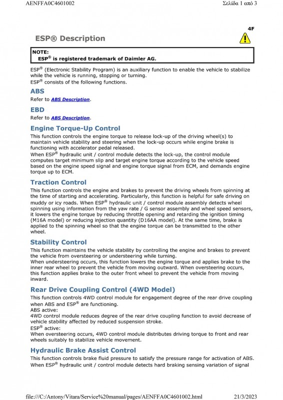

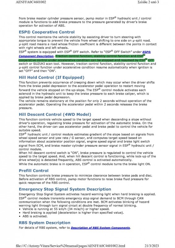

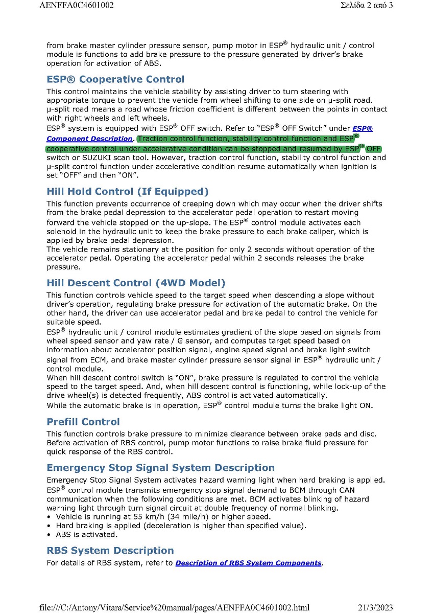

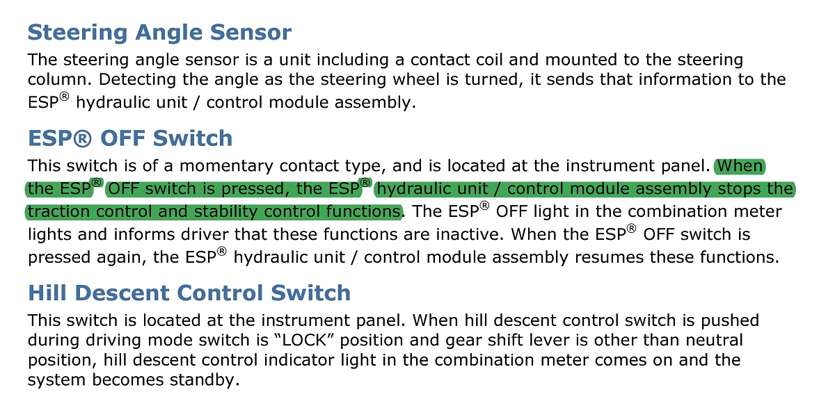

Δημοσίευσηαπό Tony Louk » Τρί Μαρ 21, 2023 3:04 pm
Στο δικό μας αυτοκίνητο, το κουμπί "ESP Off" απενεργοποιεί και το TCS.
Δείτε και μιά περιγραφή των συστημάτων από το service manual

Δημοσίευσηαπό Tony Louk » Τρί Μαρ 21, 2023 3:53 pm
Δεν ξέρω....
Υπόθεση μπορώ να κάνω, ότι αναβοσβήνει όταν σπινάρει κάποιος τροχός και πρέπει να ενεργοποιηθεί το σύστημα (αν το επιτρέψεις με το κουμπάκι στο ΟΝ!!! ) :D
Υ.Γ. Δεύτερη υπόθεση!
Μήπως νόμισες ότι το έβαλες στο OFF αλλά δεν το έβαλες τελικά???
Για να μπεί στο OFF πρέπει να το κρατήσεις πατημένο για λίγα δευτερόλεπτα, μέχρι να ακούσεις μπιπ!
Μάλλον αυτό συνέβη καθώς όταν είναι OFF το λαμπάκι ανάβει συνέχεια και δεν αναβοσβήνει...
