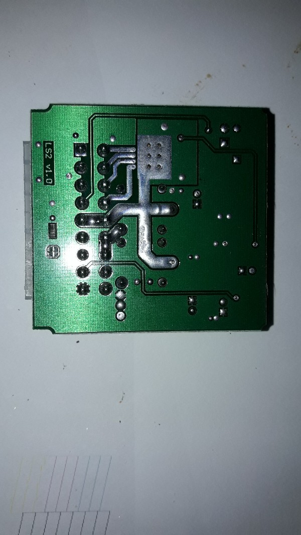

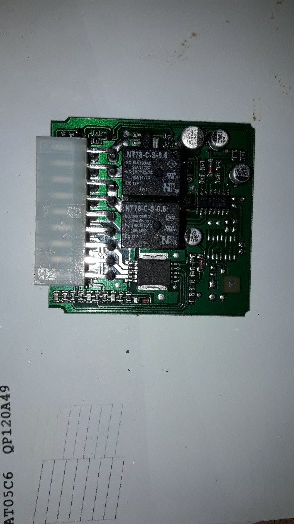

Δημοσίευσηαπό batfalcon » Παρ Ιουν 29, 2018 10:07 pm
Και τελος ας υπαρχουν μεσα στο φορουμ και οι φωτο της πλακετας.
Ισως καποιος επαΐων στρωθει και την φτιαξει.
