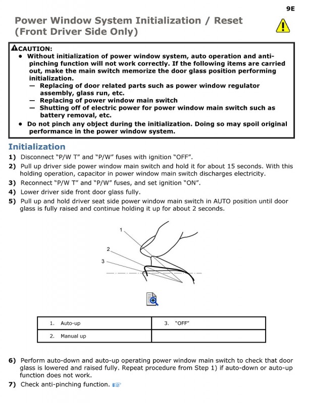

Καλησπέρα. Ξαφνικά πριν 2 μέρες σταμάτησε να λειτουργεί το αυτόματο ανέβασμα - κατέβασμα του παραθύρου του οδηγού. Έχει συμβεί σε κανέναν συμφορουμίτη ποτέ?

Δοκίμασε να κρατήσεις πατημένο το κουμπί που το σηκώνεις για 10 δευτερόλεπτα. Και μετά κατέβασέ το κρατώντας πάλι το κουμπί που το κατεβάζεις για 10 δευτερόλεπτα. Έχω την εντύπωση πως και στο NV έτσι ρυθμίζεται. Μου έχει συμβεί σε παλιότερο Suzuki λόγω εξαντλημένης μπαταρίας

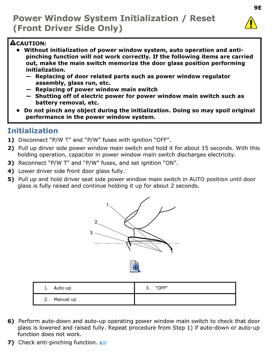

Δες Νίκο αυτό...

Δεν το είχα προσέξει αυτό στο manual Αντώνη. Σας ευχαριστώ πολύ και τους 2. Θα το δοκιμάσω αύριο.
Αυτή είναι άμεση εξυπηρέτηση...VITARA CLUB... Εγγύηση :clap:

Νίκο είναι στο service manual, όχι αυτό που μας δίνουν, και είναι για προ-facelift, αλλά είμαι απόλυτα σίγουρος ότι αυτή η σελίδα αφορά όλα τα NV.
