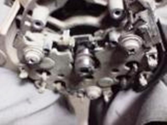

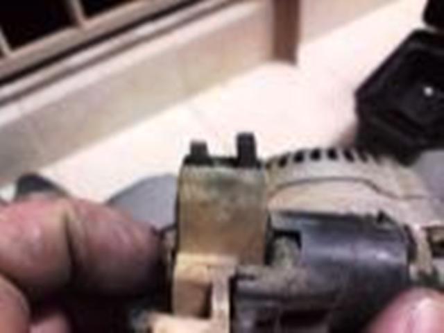

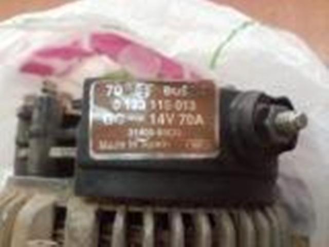

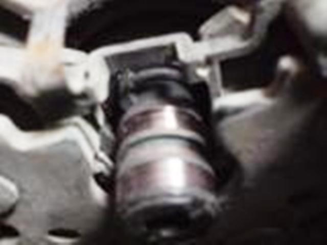

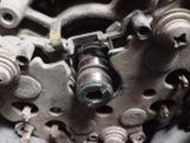

Στα 192.000 χλμ. που είμαι τώρα ο δυναμός μου έφαγε τον συλέκτη και τα καρβουνάκια. Τον είχα πάρει χαμπάρι γιατί τον άνοιξα να αλλάξω ρουλεμάν που γρατζουνάγανε απο κάτι βούτες που είχα κάνει και πήρανε νερά. Εψαξα εξ'αρχής για μεταχειρισμένο και βρήκα με 60 και 80€ αλλά κανείς δε με άφηνε να τον ανοίξω να δω σε τι κατάσταση είναι. Μετά πήγα σε μερικούς ηλεκτρολόγους και μου είπαν οτι δεν συμφέρει να φτιαχτεί γιατί πάει μαζί με την μπομπίνα και είναι ακριβή. Με το πολύ ψάξιμο όμως βρήκα τελικά ένα μάστορα και μου άλλαξε συλέκτη, πήρα και δυο καινούρια καρβουνάκια και ο δυναμός έγινε καινούριος!
Δυστηχώς φωτό δεν έβγαλα όταν τον επισκεύασα.
Καινούριο η suzuki τον έχει 380€, κόστος επισκευής μαζί με ρουλεμάν, συλλέκτη, καρβουνάκια, εργασία 60€ :D :D
Οπώς καταλάβατε με τις φωτογραφίες δεν έκανα απλώς πατάτα,αλλά γλυκοπατάτα :? :doh:
Στοιχεία δυναμό
Καρβουνάκια, το μέσα είναι το πιο φαγωμένο και το άλλο έχει μείνει το μισό
Ο μέσα συλέκτης εχει φαγωθεί σχεδον τελείως, ίσως να είχε 1 μήνα ζωης ακόμα.
