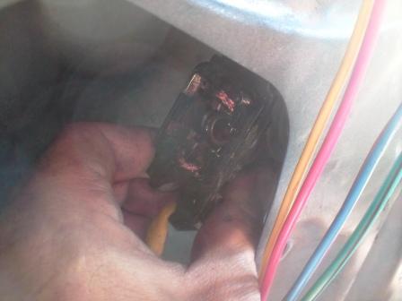

Δημοσίευσηαπό Ritsa » Πέμ Ιούλ 01, 2010 10:14 am
Εχει αναφερθει εδω, προβλημα με τα ηλεκτρικα παραθυρα ειδικα του οδηγου. Ριξε σπρει σιλικονης κ αν δεν λυθει το προβλημα βγαλε την ταπα κ βαλε το χερακι. Απλο! ψαξε κ διαβασε κ το σχετικο θεμα εδω... θα σε βοηθησει. ;)

Δημοσίευσηαπό chris7gtir » Πέμ Ιούλ 01, 2010 1:55 pm
Ritsa έγραψε:Εχει αναφερθει εδω, προβλημα με τα ηλεκτρικα παραθυρα ειδικα του οδηγου. Ριξε σπρει σιλικονης κ αν δεν λυθει το προβλημα βγαλε την ταπα κ βαλε το χερακι. Απλο! ψαξε κ διαβασε κ το σχετικο θεμα εδω... θα σε βοηθησει. ;)
ακριβως ριτσα καλα τα λες.για να καψει διακοπτη πρεπει απο καιρο το παραθυρο να ζοριζεται.με το που παρατηρουμε κατι τετοιο λυνουμε αμεσως ταπετσαρια καθαριζουμε τους οδηγους των παραθυρων και σπρει συλικονης για να ανεβαινει χωρις ζορι

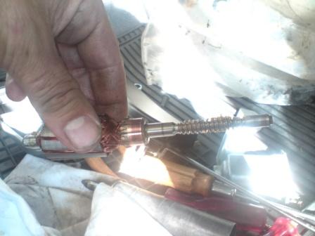

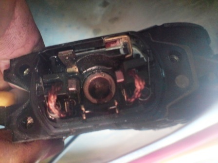

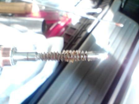

Δημοσίευσηαπό triptec » Παρ Αύγ 13, 2010 11:06 pm
Το μεγαλύτερο πρόβλημα εγω το εχω με του συνοδηγού που για να το κλείσω ξεκινάω να το ανεβάζω 2 στενά πριν φτάσω στο σπίτι.
Ετσι λοιπόν έκατσα και το άνοιξα, ολο!
Προσοχή μη φύγουν τα καρβουνάκια
γράσσο σε όλα τα σημεία τριβής
Γενικά το μοτεράκι είναι μικρό για τόσο μεγάλο παράθυρο, παρόλα αυτά όμως τώρα πετάει, καθάρισα τον παλιό γράσο απο τους οδηγούς, έβαλα καινούριο καθαρό, αν και μου φαίνετε οτι έιναι καλύτερα να μπει άσπρο γράσο η σπρευ σιλικόνης γιατί αυτός με τις σκόνες θα ξεραθεί πάλι. Και μη ξεχάσετε, όποιος μπει στον κόπο, να κολλήσει πάλι το νάυλον της πόρτας αλλίως με την πρώτη βροχή θα γεμίση νερά το πάτωμα :doh:

Δημοσίευσηαπό Tzivitzonis » Σάβ Αύγ 14, 2010 1:19 am
Κώστα πόση ώρα έκανες, έτσι για να ξέρω όταν το πάρω απόφαση;; :whistle:

Δημοσίευσηαπό Mastergunner » Σάβ Αύγ 14, 2010 1:22 am
triptec έγραψε:Το μεγαλύτερο πρόβλημα εγω το εχω με του συνοδηγού που για να το κλείσω ξεκινάω να το ανεβάζω 2 στενά πριν φτάσω στο σπίτι.
Πολύ κατατοπιστικός Κωνσταντίνε Μπράβο :clap: :clap: :clap: :clap: :clap: Και φυσικά όπως είπες άσπρο γράσσο για τι το άλλο με τις ζέστες του καλοκαιριού θα μοιρίζει κιόλας + του οτι θα κρατάει υγρασία

Δημοσίευσηαπό triptec » Κυρ Αύγ 15, 2010 11:18 am
tzivi_tzon έγραψε:Κώστα πόση ώρα έκανες, έτσι για να ξέρω όταν το πάρω απόφαση;; :whistle:
Γιάννη μου πρέπει να έκανα κοντά στα 35-40 λεπτά, δυστακτικά όμως γιατί δεν το είχα ξανα ανοίξει και φοβόμουν πολύ για τα καρβουνάκια, τελικά όμως ειναι πιο εύκολο απο οτι νόμιζα.
