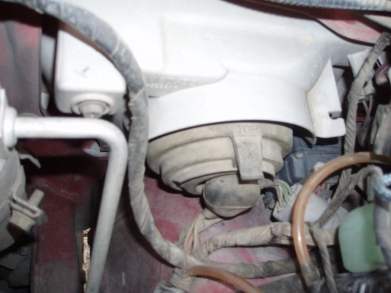

παιδια μια ερωτησουλα!μηπως ξερετε πωσ αλλαζουν τις "ψειριτσες"?? :think: την πρωτη σκαλα πορειας εννοω. :idea: που ειναι ακρη στο φαναρι κι φωτιζουν λιγακι....

φιλε μου βγαινουν πανευκολα..εχει βισματακι με εγκοπες!δεν ειναι τπτ...δεν ξερω αν σε βοηθησα!

Δυστυχώς δεν είμαι Ελλάδα να το σιγουρεψω αλλά διπλα απο το μεγαλο φαναρι (φοτο), υπάρχει μια κατασκευή που "σου δίνει στο χερι" όλο το μηχανισμο από τισ ψείρες...

ΦΙΛΕ ΜΟΥ ΟΠΩΣ ΚΟΙΤΑΣ ΤΗΝ ΠΑΡΑΠΑΝΟ ΦΩΤΟ ΔΕΞΙΑ ΕΧΕΙ ΜΙΑ ΦΙΣΑ ΠΟΥ ΤΗΝ ΓΥΡΝΑΣ Κ ΤΗΝ ΤΡΑΒΑΣ ΕΞΩ.

Αν είναι το δεξί ,έμπλεξες, πρέπει να βγάλεις το παγούρι των υαλοκαθαριστήρων και την κόρνα, είναι δίπλα ακριβώς απο την φούσκα της μεγάλης λάμπας. Αν είναι το αριστερό, είναι πιο εύκολο αλλά με στραμπούλιγμα του καρπού. στο δεξί είναι δεξιά απο την λάμπα και στο αριστερό αριστερά, όπως κοιτάς απο μπροστά. Πιάνεις το φις και το περιστρέφεις μέχρι να ελευθερωθεί. Καλή επιτυχία.

παιδια ευχαριστω παρα πολυ...ειναι το αριστερο ευτυχως οπως κοιταμε το καπο ανοιχτο :dance: ...δηλαδη αω ειναι να μου καει το δεξι να το ξεχασω ε???

φιλε μου αλλαζουν και οι 2 εγω πιγα σε αξεσουαρ αυτο και αλλαξα και τοισ 2 και τοισ εβαλα μπλε χρωμα!!!

Αν έχεις υπομονή αλλάζουν και οι δύο όπως είπε και ο triptec μπορεί να χρειαστεί να βγάλεις το παγούρι στη δεξιά.Εμένα δε χρειάστικε έγδαρα λίγο το χέρι μου αλλα τα κατάφερα,δώσε λίγο προσοχή στο κούμπωμα γιατί μπαίνου σε συγκεκριμένη θέση και απλά περιστρέφης
