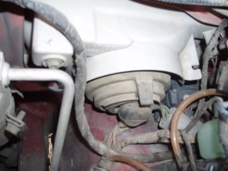

1)Ανοίγοντας το καπό και πίσω από το φανάρι βλέπουμε αυτό.

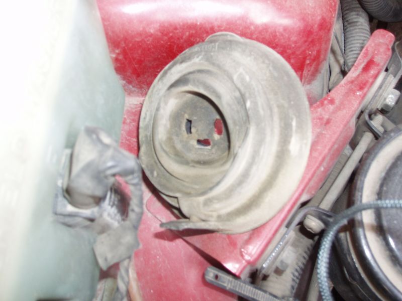

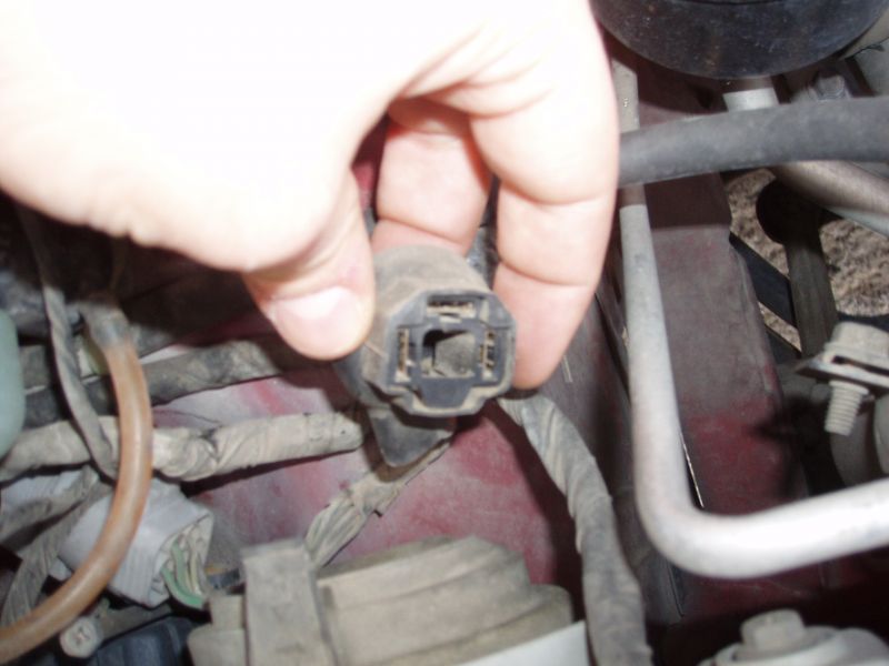

2) Βγάζουμε την παροχή ρεύματος που βρίσκεται στην μέση του dust protector (προστασία σκόνης)
3) Βγάζουμε και το προστατευτικό σκόνης τραβόντα από εκεί που λεεί ΤΟΡ αλλά βοηθόντας και λίγο με το χέρι σε περίπτοση που είναι αρκετά φθαρμένο.

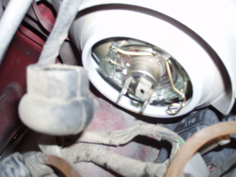

4) Θα φανούν όλα αυτά στην φάτσα μας και θα βγάλουμε το συρματάκι που "ελευθερώνει" την λάμπα, (πιέζουμε προς τα μέσα)
5) Βγάζουμε την παλιά λάμπα βάζουμε την καινούρια και κάνουμε τα ίδια βήματα 4,3,2,1.
