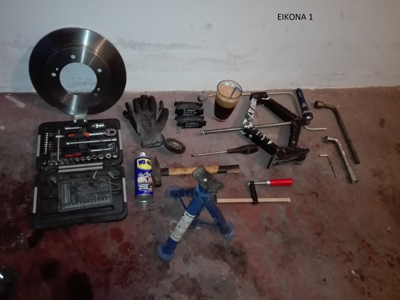

Τα εργαλεία που χρεισημοποίηθηκαν:
1) Καφεδάκι οπωσδήποτε
2) Ο γρύλος και το μπουλονόκλειδο του αυτοκινήτου
3)Τρίποδας για τακάρισμα
4)Άλλο ένα μπουλονόκλειδο 16mm
5) Κατσαβίδι ίσιιο και μακρύ
6) Καρυδάκι 12mm
7) Σφυρί
8) WD-40
9) Συρματόβουρτσα
10) Σφυχτήρας (μπορεί και να μην χρειαστεί)
11) Ανταλλακτικά (Brembo δισκόπλακες και Bosch τακάκια)
ΕΙΚΟΝΑ 1.png (988.94 KiB) 3476 προβολές

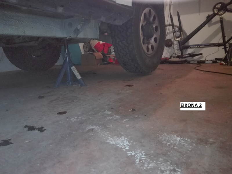

Ξεκινώντας χαλαρώνουμε πρώτα τα μπουλόνια, στη συνέχεια σηκώνουμε το όχημα με τον γρύλο και τοποθετούμε έναν τρίποδα. Επειδή θα ασκηθούν δυνάμεις καλό είναι το αυτοκίνητο να σταθερποιηθεί ώστε να μην έχουμε κάποιο ατύχημα και στην συνέχεια αφαιρούμε τον τροχό.
ΕΙΚΟΝΑ 2.png (951.12 KiB) 3476 προβολές

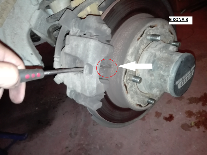

Πριν αρχίσουμε να λύνουμε την δαγκάνα θα βοηθήσει αρκετά να πιέσουμε το έμβολο προς τα μέσα με τη χρήση του κατσαβιδιού. Ουσιαστικά κοντράρουμε το κατσαβίδι στην εξωτερική πλευρά από το τακάκι και στο κενό της δαγκάνας όπως φαίνεται και στη φωτό.
ΕΙΚΟΝΑ 3.png (1008.27 KiB) 3476 προβολές

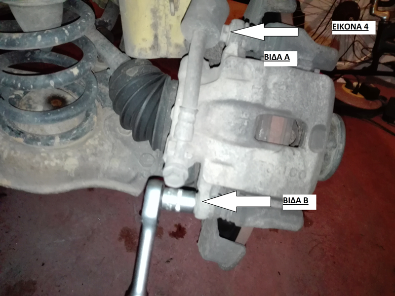

Με ένα καρυδάκι 12mm λύνουμε τις δύο βίδες (θα τις ονομάσουμε Α και Β γιατί θα τις χρειαστούμε παρακάτω) που δείχνουν τα βελάκια. Μόλις βγάλουμε αυτές τις δύο βίδες παίρνουμε την δαγκάνα στο χέρι.

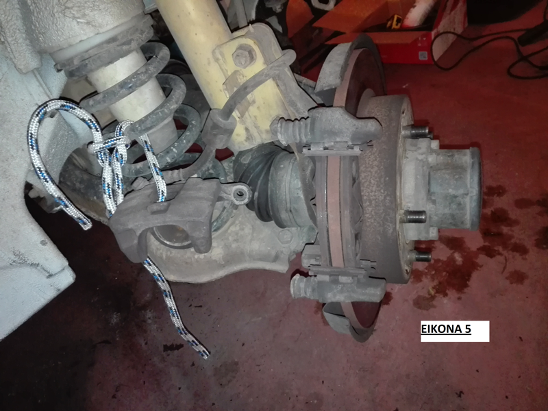

Καλό είναι να την στερεώσουμε με κάποιον τρόπο ώστε να μην τσακίσει το σωληνάκι ούτε να κρέμεται όλο το βάρος της από εκεί.

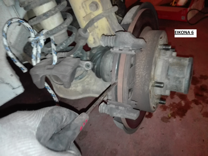

Με την βοήθεια του κατσαβιδιού σπρώχνουμε τα παλιά τακάκια προς τα έξω ωστέ να τα βγάλουμε.

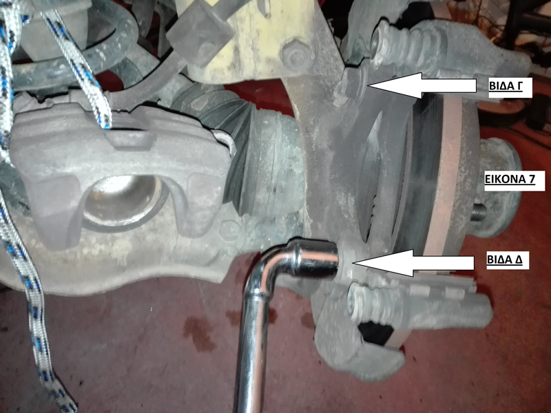

Με την χρήση του δεύτερου μπουλονόκλειδου (μπορεί να είναι και καρυδάκι απλώς εγώ δεν είχα) αφαιρούμε τις επόμενες δύο βίδες (τις ονομάζουμε Γ και Δ) όπως μας δείχνουν τα βελάκια.
ΕΙΚΟΝΑ 7.png (1.09 MiB) 3476 προβολές

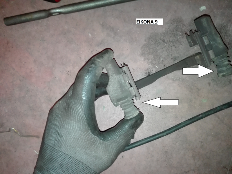

Καλό είναι να κάνουμε έναν έλεγχο στα δύο φυσουνάκια που δείχνουν τα βελάκια. Μια αντικατάσταση σε περίπτωση που δεν έχουν ελαστικότητα δεν θα ήταν άσχημη ιδέα μιας και το κόστος είναι σχετικά χαμηλό (περίπου 10 ευρώ.)
ΕΙΚΟΝΑ 9.png (1.05 MiB) 3476 προβολές

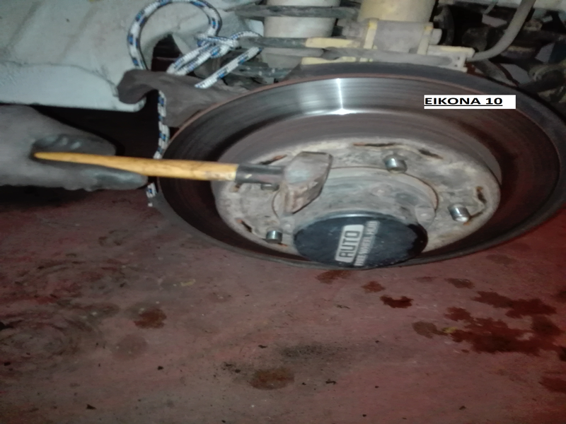

Αφού έχουμε βγάλει εντελώς την δαγκάνα χτυπάμε μερικές φορές με το σφυρί την δισκόπλακα για να "ξεκολλήσει".

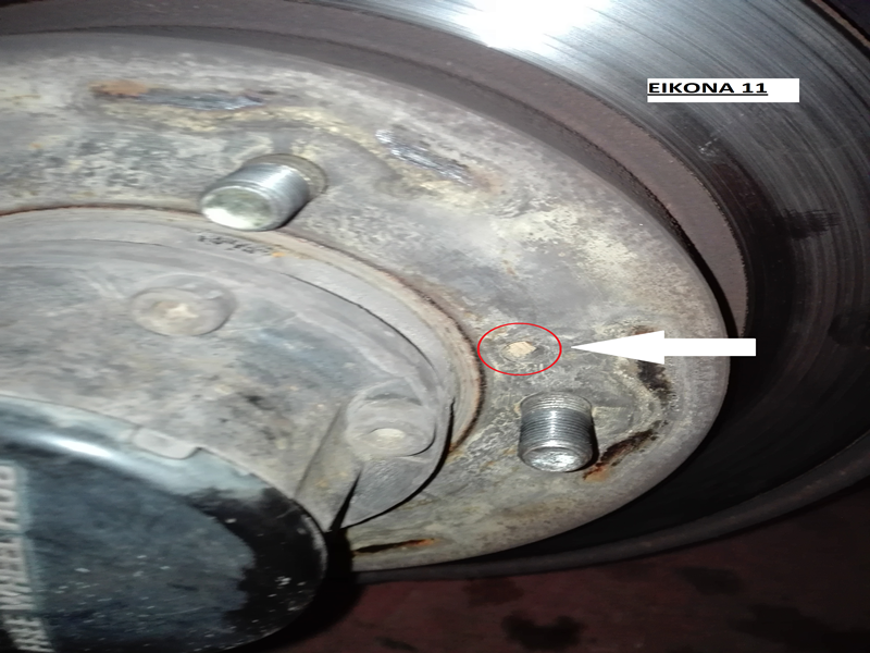

Θα παρατηρήσετε ότι στις δισκόπλακες υπάρχουν δύο τρύπες με σπείρωμα εσωτερικά τους. Ρίξτε λίγο WD-40 εκεί μέσα.
ΕΙΚΟΝΑ 11.png (1014.13 KiB) 3476 προβολές
Στην συνέχεια πάρτε τις βίδες Α και Β και ξεκινήστε να τις βιδώνετε. Μόλις αρχίσει να ζορίζει το βίδωμα συνεχίστε με την άλλη. Αυτό γίνεται για να πιεστεί η δισκόπλακα προς τα έξω και να βγει. (μόνο με χτύπημα δεν πρόκειται να βγει, εγώ κοπανούσα δύο μέρες).

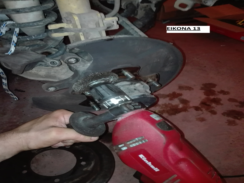

Μόλις βγει η δισκόπλακα με μία συρματόβουρτσα (χειρός θα είναι καλύτερα) ξύστε τα σημεία που θα πατήσει η δισκόπλακα, έστω να φύγουν τα χοντρά. Αφού φύγει η πολύ σκουριά τοποθετείστε την καινούρια δισκόπλακα. Απλώς την βάζετε, μην περιμένετε να "κουμπώσει".

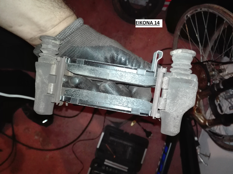

Στη συνέχεια τοποθετούμε τα καινούρια τακάκια στην δαγκάνα. Δεν χρειάζεται κάποια ιδιαίτερη τεχνική, απλά να πατήσουν τα "αυτάκια" που έχουν και να σταθεροποιηθούν αφήνοντας ένα κενό ανάμεσά τους για να χωρέσει η δισκόπλακα. (Το τακάκι με το έλασμα μπαίνει από την εσωτερική πλευρά). Χρησιμοποιώντας και πάλι τις βίδες Γ και Δ στερεώνουμε τα πρώτο μέρος της δαγκάνας.

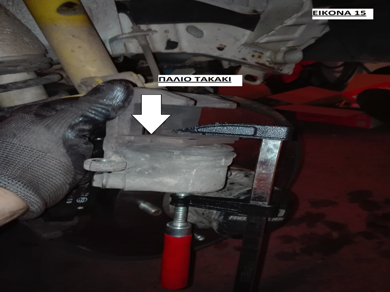

Επειδή μπορεί με το κατσαβίδι να μην έχει πιεστεί αρκετά το έμβολο, ή να το έχουμε ξεχάσει μπορούμε να το πιέσουμε και τώρα με ότι έχουμε. Εγώ για παράδειγμα έβαλα το παλιό τακάκι πάνω στο έμβολο για να πατήσει ο σφικτήρας και άρχισα να πιέζω όσο πήγαινε..
ΕΙΚΟΝΑ 15.png (844.81 KiB) 3476 προβολές

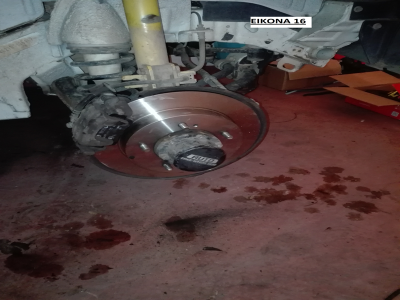

Με τις βίδες Α και Β τις οποίες ξεβιδώνουμε από την παλιά δισκόπλακα σταθεροποιούμε και το έμβολο στην υπόλοιπη δαγκάνα και έχουμε ολοκληρώσει. Τοποθετούμε ξανά τον τροχό και κατεβάζουμε το αυτοκίνητο.
ΕΙΚΟΝΑ 16.png (1003.21 KiB) 3476 προβολές
