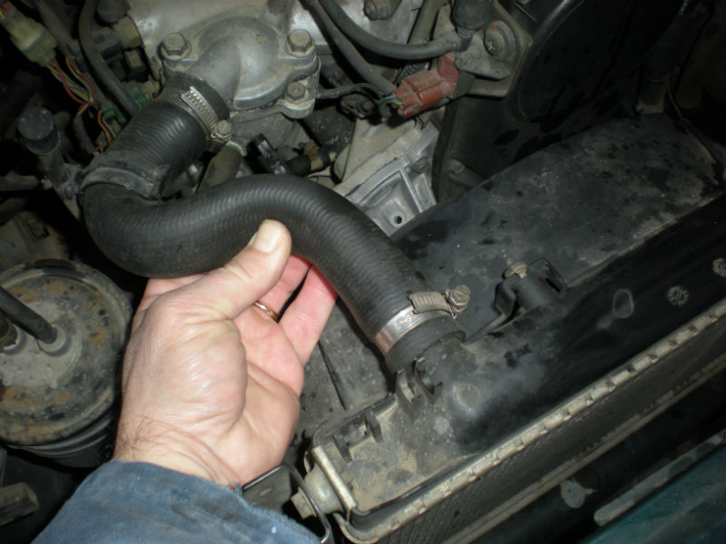

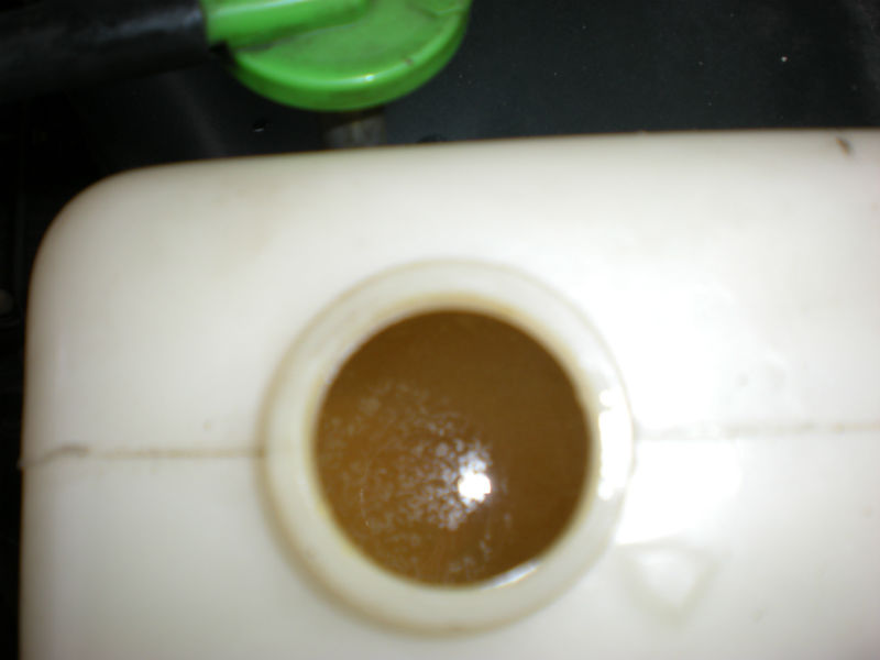

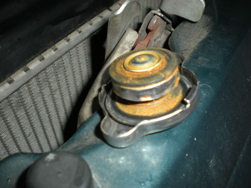

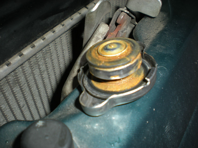

]παιδια καλησπερα ανοιξα σημερα την ταπα του ψυγειου και παρατηρισα γυρο απο την ταπα κατι σαν σκουρια επεισεις το ιδιο και στο δοχειο διαστολης μεσα στο αντιψυκτικο και το πανω λαστιχο του ψυγειου πατημενο και οταν ανοιξα την ταπα φουσκωσε τι μπορει να παιζει τον οκτωβριο εκανα αλλαγη παραφλου και πλυσιμο του κυκλωματος ψυξης σε πλυντιριο επεισεις ειχα να το βαλω μπροστα και αρκετο καιρο τα λαδια ειναι καθαρα και η θερμοκρασια καλη μηπως δεν ανοιξε ο θερμοστατης η μηπως εχω θεμα με φλατζα ?

Αν αυτό το μπεζουλί πράμα μοιάζει με γράσο είναι λιπαρό τότε είναι λάδια.
Πέρασε το λάδι στο σύστημα ψύξης. Προφανώς έκαψε φλάντζα.
Το ότι ρούφηξε το κολάρο είναι διότι βούλωσε η βαλβίδα που έχει επάνω στο καπάκι
του δοχείου διαστολής/συστολής. Μάλλον από το μπεζουλί πράμα.
Αν έκανες πλύσιμο στο ψυγείο με καυστικά χημικά έγινε ζημία.
Πήγαινε σε συνεργείο της εμπιστοσύνης σου, θα σου πούνε σίγουρα τι συμβαίνει.

μυριζει σαν σκουρια εχω κανει και αλλες φορες πλυσιμο χωρις προβλημα μπορει να ειναι και απο την ακηνισια γιατι το κυκλοφορω μια στο τοσο?

Η σκουριά δεν επιπλέει. Από την στιγμή που έχει μέσα παραφλού δεν σκουριάζει.
Έλεγχος από μηχανικό για να είμαστε σίγουροι.

σωστος φιλε ευχαριστω αν ειναι φλατζα θα πρεπει να γινει και πλανισμα καπακι δεν εχει κανει σαπουναδα στα λαδια ουτε εχει ανεβασει θερμοκρασια

Το αν θέλει πλανιάρισμα το κεφαλάρι θα το κρίνει ο μηχανικός όταν το βγάλει.
Όταν το κάψιμο είναι μικρό μεταξύ αγωγού λαδιού και αγωγού ψυκτικού υγρού,
λάδι περνά στο ψυκτικό υγρό. Αυτό γιατί το λάδι έχει πιο μεγάλη πίεση από το υγρό.
Αν το κάψιμο είναι μεγάλο θα περάσει υγρό στα λάδια όταν δεν δουλεύει ο κινητήρας.
Φουσκώνουν τα υγρά (νερά) όταν περνά η συμπίεση (αέρας) μέσα στο κύκλωμα ψύξης.
Φουσκώνουν τα υγρά (νερά) όταν ζεσταθούν πολύ και δημιουργηθούν στο κύκλωμα ατμοί.
πχ. διότι δεν άνοιξε ο θερμοστάτης, δεν δούλεψε το βεντιλατέρ.

Το πιο πιθανό ράγισμα στο καπάκι έχεις...

triptec έγραψε:Το πιο πιθανό ράγισμα στο καπάκι έχεις...
Τώρα του έκανες την καρδιά "περιβόλι" :D
Ο σωστός μάστορας στέλνει για πρεσάρισμα το κεφαλάρι.

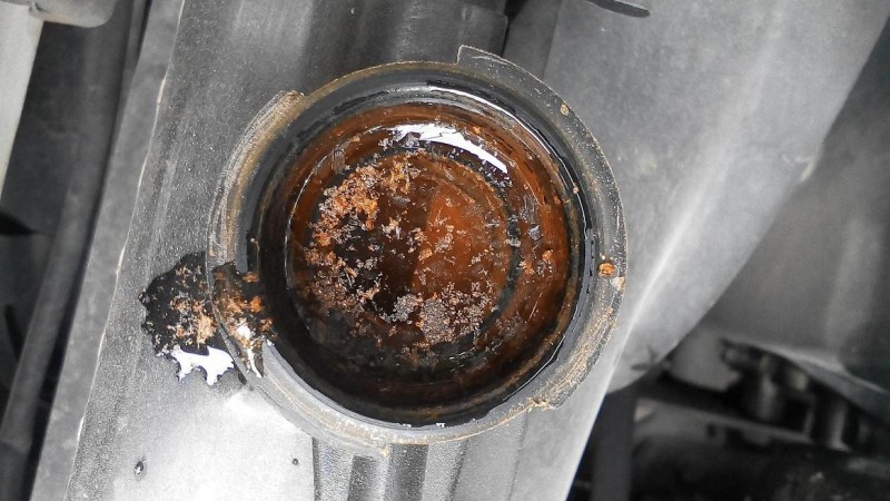

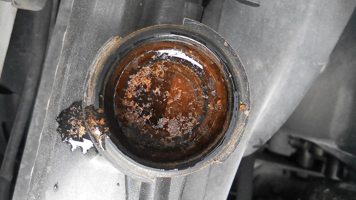

Τα ίδια συμπτώματα έχω και εγώ μετά απο πλύσιμο - καθάρισμα του ψυγείου και αλλαγή παραφλού (G12) σε μαγαζί που είχε βάλει προσφορά εδώ στο forum.
Το πλύσιμο έγινε στις 12/10/2015 στα 202.700χλμ και σήμερα (έπειτα απο ένα χρόνο ακινησίας - το βάζω μπροστά κάθε 15 μέρες για 20 λεπτά) έχει 217.006χλμ
Μηχανικός δεν είμαι αλλά σίγουρα αυτό το πράγμα στο δικό μου είναι σκουριά - μικρά ρινίσματα και καμία σχέση δεν έχει με λάδι.
Πάω για αλλαγή ψυγείου και τα ξαναλέμε!

Δημοσίευσηαπό stelios8ess » Τρί Φεβ 13, 2018 10:38 pm
Γιατί να αλλάξεις ψυγείο αν το αυτοκίνητο δεν ζεσταίνετε :?:
Πέτα το παραφλού που έχει, βάλε καινούργιο, μόνο παραφλού.
Εν ανάγκη βγάλε πλένε μόνο το ψυγείο στην στιγμή που αυτό δεν έχει διαρροή.

Θέματα με θερμοκρασίες δεν είχα ποτέ οπότε σου δίνω ένα δίκιο.
Άρα ανοίγω τάπες απο κάτω, αδειάζω να νερά, ρίχνω νερό για να ξεπλυθεί, κλείνω τάπες και προσθέτω παραφλού.

Δημοσίευσηαπό ximikos00 » Τρί Φεβ 13, 2018 11:42 pm
Αν έχεις όρεξη κάνε 2-3 αλλαγές με απιονισμένο νερό....να γυρίσουν τα νερά δλδ και να καθαρίσει πλήρως. Το είχα δει με ένα τυπα στο youtube. Με μια αλλαγή θα σου κρατήσει σίγουρα βρωμιά γιατί δε θα καθαρίσουν όλα...

Δημοσίευσηαπό Tzivitzonis » Τετ Φεβ 14, 2018 12:18 am
Αφού οι σκουριές κλπ εμφανίστηκαν μετά από πλύσιμο του κυκλώματος ψύξης, τότε ο καθαρισμός πέτυχε! ;-) :lol: Αυτά μάλλον είναι κατάλοιπα του καθαρισμού... Πέτα παραφλού, βάλε ένα της σειράς για αρχή και ξαναπέτα το μετά από κάποια χλμ. Θα καθαρίσει... τι δι@λο; :evil:
