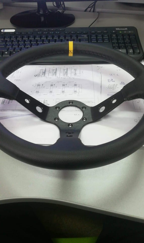

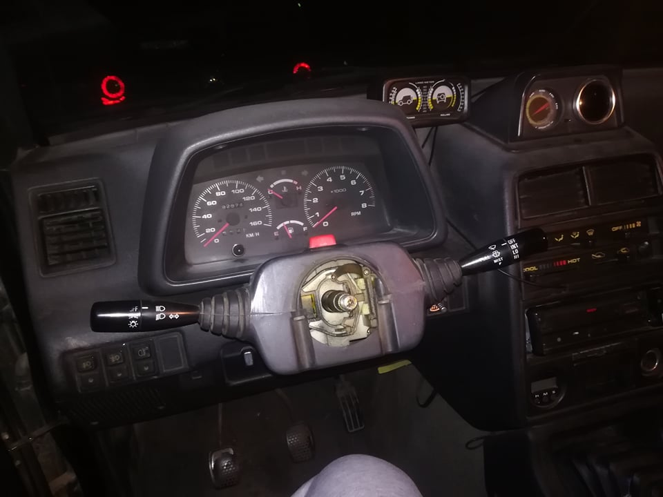

Στα δικά μας. Αλλαγή τιμονιού. Θέλουμε ένα κώνο και το τιμόνι. Ο κώνος είναι sparco, τον αγόρασα 20 ευρώ και ήμουν φουλ τυχερός γιατί έκλεινε ένα μαγαζί με αγωνιστικό εξοπλισμό και με ενημέρωσε ένας φίλος πως ξεπουλάει πράγματα sparco. Το τιμόνι το αγόρασα σήμερα :mrgreen:
'Ολη μέρα στο γραφείο φλερτάραμε

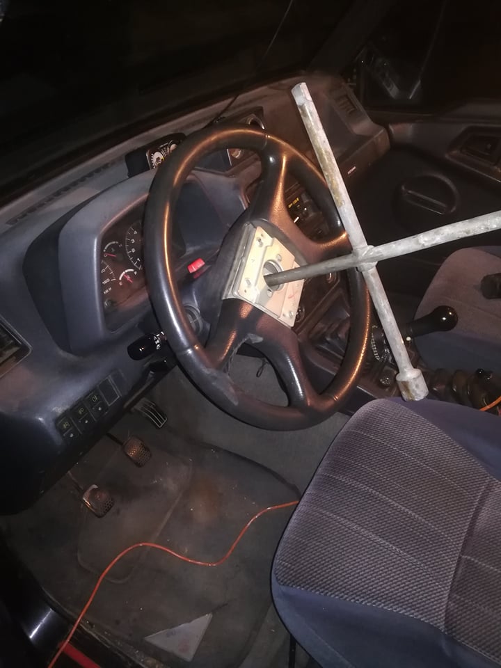

Γυρίζω σπίτι, στήνω λάμπα μέσα στο αμάξι και αρχίζω. Βγάζουμε το καπάκι από το τιμόνι και βάζουμε το σταυρό μας στην βίδα. Κρατάμε με το πόδι κόντρα και ξεβιδώνουμε.
Μάγκες προσοχή σε αυτό το βήμα. Πριν τραβήξουμε το τιμόνι για να βγει, βιδώστε 2-3 βόλτες το παξιμάδι για να κρατήσει το τιμόνι μην σας έρθει στην μούρη. Έφυγε.

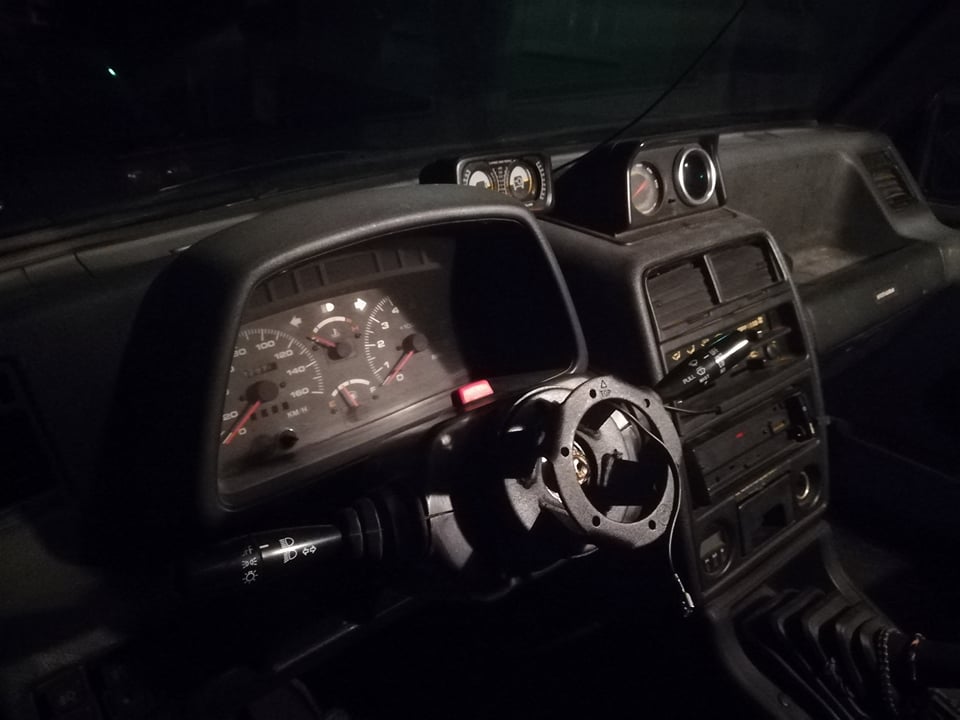

Βάζουμε το παξιμάδι στο hub και το βιδώνουμε!

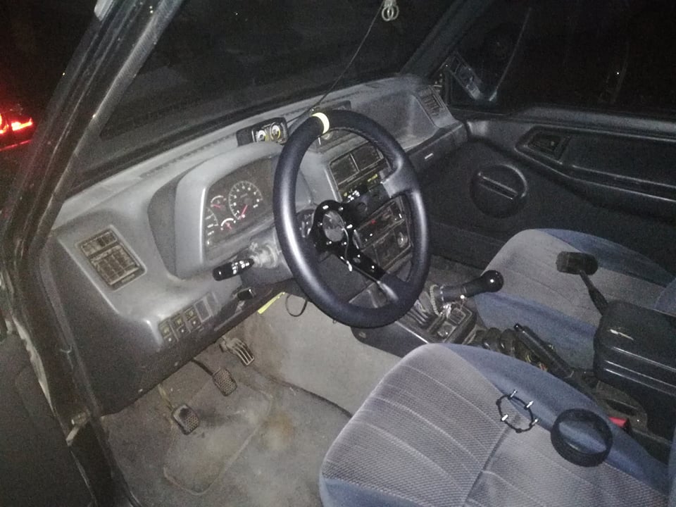

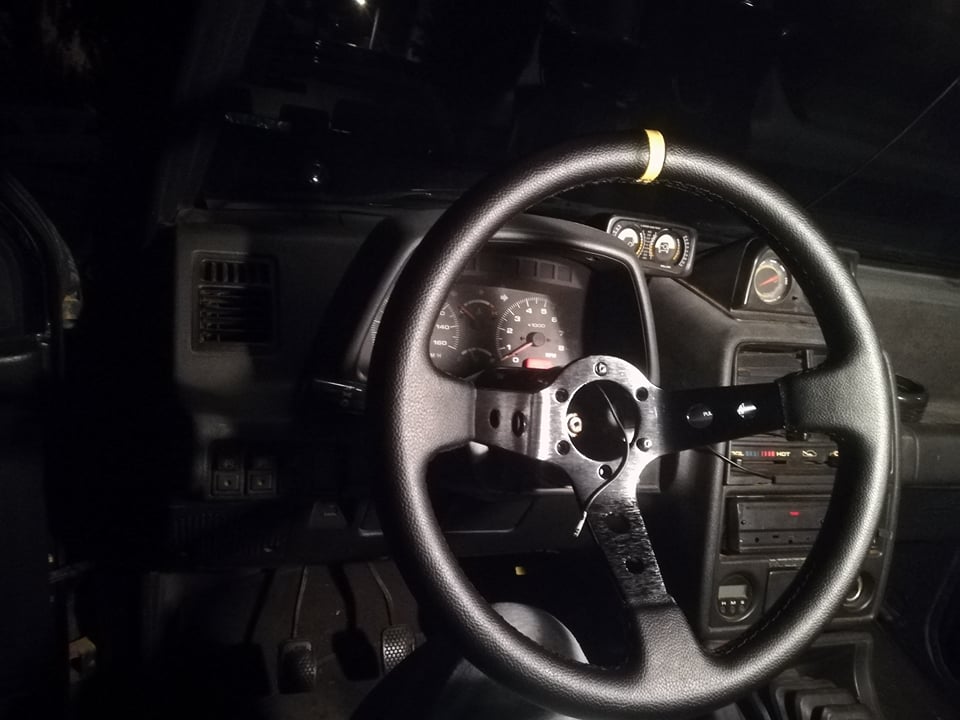

Βάζουμε και δυο βίδες για να δούμε πως κάθεται...
Έχει κάνα δυο βήματα ακόμα, αλλά αργότερα. Κόρνες, να δω αν λειτουργούν σωστά τα φλας.
Τα λέμε!!

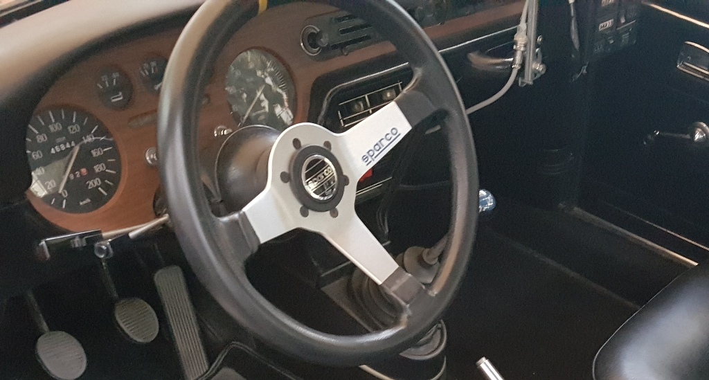

Εγω ειχα κολωσει να το αλλαξω στο βιταρα μου γιατι δεν ηξερα αν θα ηταν αρκετα ενδοτικο το αφτερμαρκετ σε περιπτωση τρακαρισματος ενω το μαμα μου φαινοταν καπως πιο μαλακο κι οτι θα στραβωνε απορροφωντας δυναμεις.
