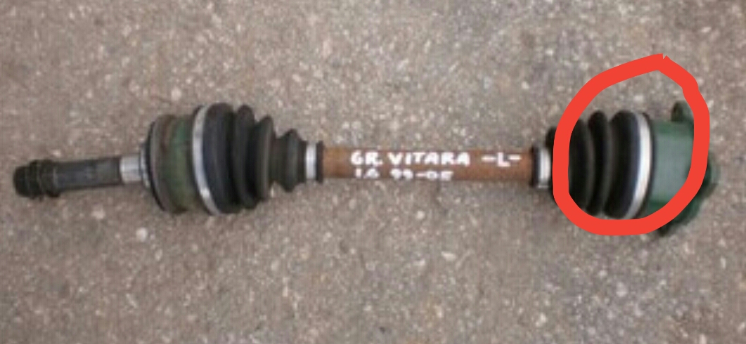

Μέτα απο ποοοολλυυύ καιρό αποφάσισα να αλλάξω επιτέλους τον σταυρό στο αριστερό ημιαξόνιο που είχα σπάσει...Αλλάχτηκε αλλά όταν το έβγαλα στον δρόμο χωρίς καν να βάζω 4χ4 (μόνο που κλειδώνω την πεταλούδα) το αμάξι ''κουτσαίνει'' απο εκείνη την μεριά...Το ημιαξόνιο μου φάνηκε ίσιο (με το μάτι και είχε και τις φούσκες πάνω) και το διαφορικό,μου έχει πολύ μπόσικο...Τα φώτα σας παρακαλώ....Μπας και βγάλω άκρη!!!

Φιλε ολοκληρο το ημιαξονιο αλλαξες ετσι ??
Και οταν εννοιες κουτσαινει?? καμια φωτο εχεις??

αλλαξα το σταυρο που ειναι εδω....
οταν λεω οτι κουτσαινει εννοω οτι μολις κλειδωσω την πεταλουδα σε καποιο σημειο του κυκλου (περιστροφης του τροχου) το αυτοκινητο κατεβαινει 2-3 ποντους κατω και μετα επανερχεται...δηλαδη κατι ειναι στραβο και μου τραβαει το αμαξι κατω απο εκεινη την μερια...το θεμα ειναι οτι δεν ειναι κατι στο διαφορικο γιατι αλλιως,με τις πιεσεις θα ειχα διαλυσει διαφορικο και βασεις...το διαφορικο παιζει μονο οσο ειναι το μποσικο του σινεμπλοκ...το τι ειναι ψαχνω και ποσο μαλλον να εχει την δυναμη να μου κατεβαζει το ελατηριο κατω.... :???:

Κάτι με τον σταυρό γίνεται και δεν δουλεύει σωστά, δυστυχώς θα πρέπει να τον ανοίξεις ξανά.

Καπου μαγκωνει στην περιστροφη και στο κατεβαζει, μονο ανοιγμα οπως λεει και ο Κωστας απο πανω :!:

Δυστυχως μετα απο μια συντομη δοκιμη σημερα,το ημιαξονιο ειναι μια χαρα...Κατι δεν μου παει καλα μεσα στο διαφορικο...λειτουργει μεν αλλα δεν γυριζει με το χερι...οποτε μαλλον κατι εφαγα... :evil: :evil: :evil:
