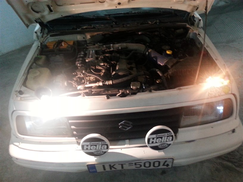

Και η διαφορα αναμεσα στα φωτα..(ειναι απ εξω απο τα φαναρια).

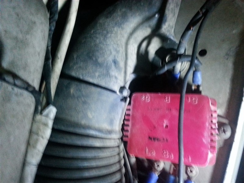

Και 1 ερωτηση ακομα τι ειναι αυτο? Σε αυτο συνδέονται τα καλώδια της πλεξούδας και πάνε στα φώτα..

Σαν ενισχυτής για τα φώτα μου φαίνεται :think:
Ας μας πουν όμως και οι πιο γνώστες ;-)
Re: Τα έχουν παίξει τα φώτα του vitara
Δημοσίευσηαπό nick_89 » Τρί Νοέμ 11, 2014 12:29 am
Έχω την εντύπωση πως είναι ενισχυτής για τα φώτα σου... Δες και στο ;-)

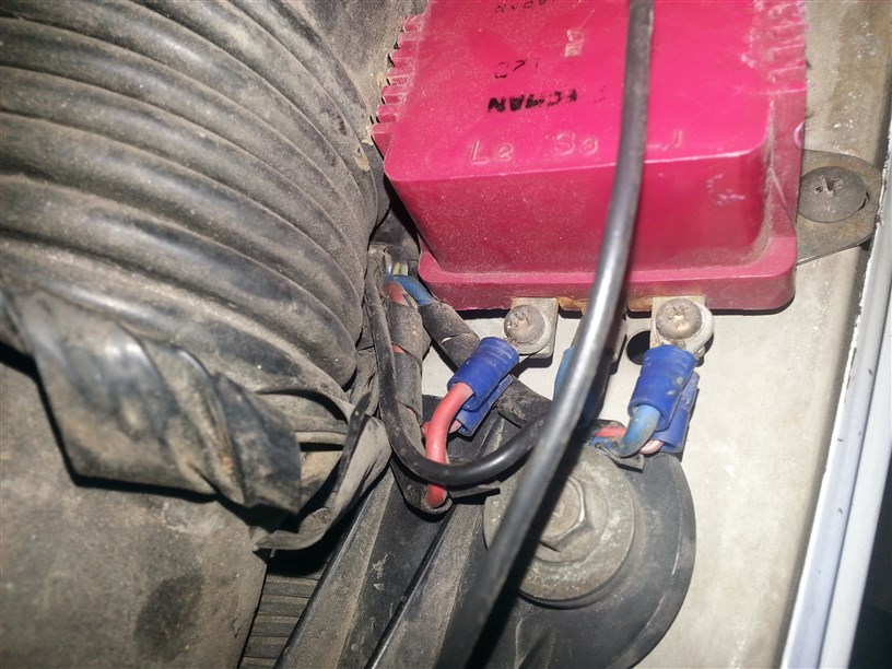

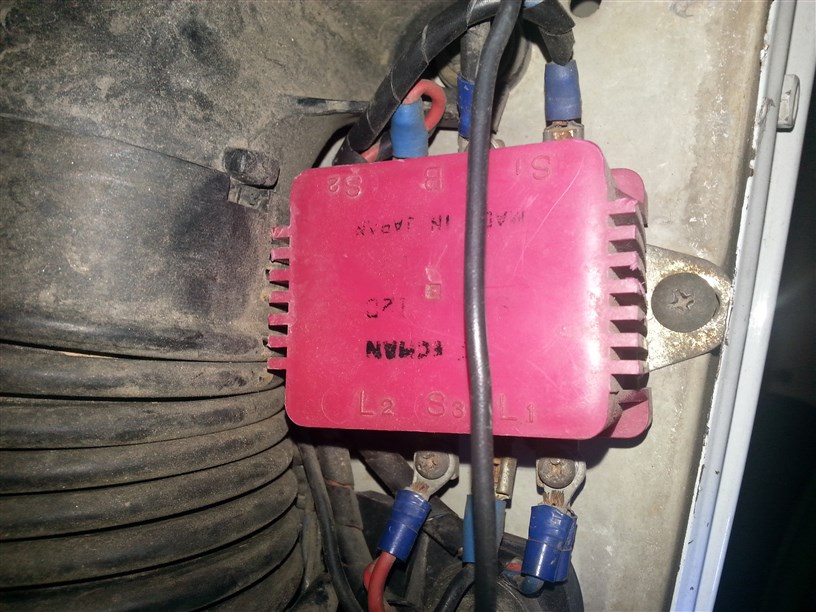

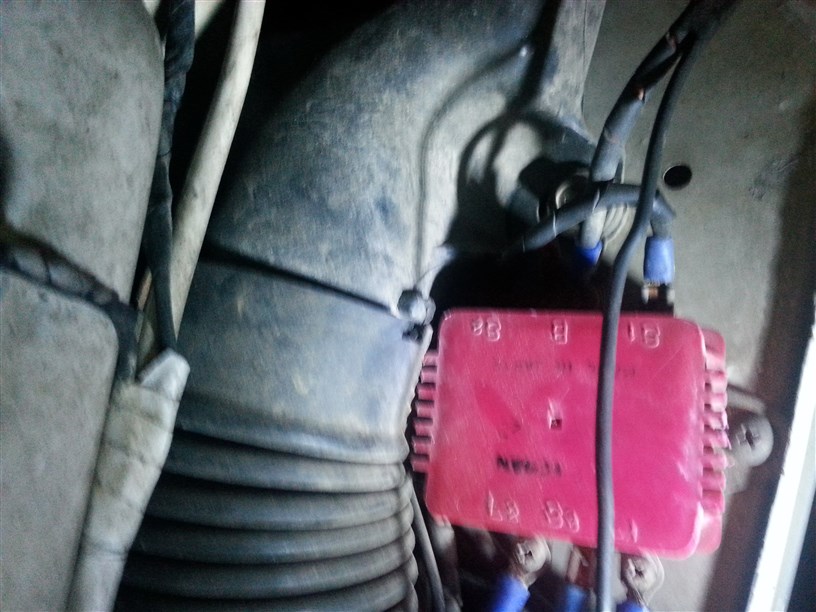

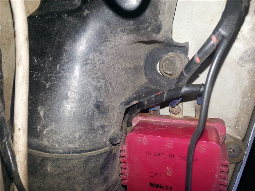

Eνισχυτής για τα φώτα? μπορώ να πω ότι δεν το ήξερα αυτό!!!με βλέπω και αύριο να ψαχουλεύω πάλι το αμάξι.. ξέρει κανεις αν το "ξεσινδεσω" αυτό πως πρέπει να συνδέσω τα καλώδια γιατί εμενα έχει πολλά και διαφορα καλώδια...
Έτσι το πήρα το αμάξι και έχει κάνει πολλές πατέντες ο τύπος που το είχε πριν..

Δημοσίευσηαπό panoshm » Τρί Νοέμ 11, 2014 1:07 am
Αμ δεν είπες ότι έχεις ενισχυτές :doh:
Η κοινή λογική λέει ότι αφού στο κάνει όταν ανάβεις τα φώτα, φταίει ο αριστερός ενισχυτής.... για κάνε "τράμπα" τον αριστερό με τον δεξί, να δεις θα "αχνοφεγγοβολάει" το δεξί φανάρι...
Μετά δοκίμασε να βγάλεις και τους 2 ενισχυτές και βάλε δοκιμαστικά απλές λάμπες, να δεις τι γίνεται? Πιστεύω θα στρώσει.... Αν ναι, τότε θες νέους ενιχυτές :think:
Αν δεν γνωρίζεις τα κυκλώματα μιας και το αγόρασες έτσι και είναι δύσκολο αν δεν έχεις ηλεκτρολογικές γνώσεις να κάνεις "αναγνώριση" καλωδιώσεων, πήγαινε σε ένα ηλεκτρολόγο καλύτερα, μην κάνεις μόνος σου κανένα βραχυκύκλωμα
