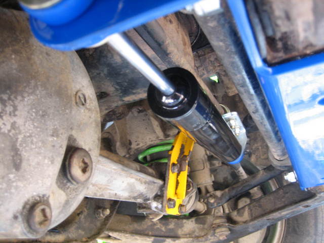

Να κάνω μια ερώτηση ρε παίδες. :think:
Υπάρχει κάποιο aftermarket το οποίο να βοηθάει τον ατέρμονα? Εννοώντας κάπως να τον "ανακουφίζει" και να μην τρώει όλα τα ζόρια κατά το στρίψιμο. Νιώθω ότι ο ατέρμονας γενικότερα ζορίζεται και ειδικά όταν έχω πάνω τα mud λάστιχα και ψάχνω μια λύση.
Γενικότερα γράφουν στα φόρουμ ότι όταν έχεις ψηλώσει και όταν βάζεις μεγάλα λάστιχα είναι καλό να βάλεις αλλά πέρα του ότι δένει το σύστημα μπροστά και σταθεροποιεί το τιμόνι, βοηθάει καθόλου στο στρίψιμο ? Το αμορτισεράκι τί κάνει?
Βλέπω σε ένα site, διάφορα βελτιωτικά σε σχέση με το τιμόνι, αλλά δεν ξέρω και ούτε καταλαβαίνω που μπαίνουν και αν υπάρχουν ήδη από μαμά στο αμάξι...

αυτο νικολα ειναι ενα απλο αμορτισερ τιμονιου το οποιο χρησιμευει για να αποροφαει τα αποτομα τρανταγματα στο τιμονι...
δεν βοηθαει...
και απο αυτα που εδειξες παρακατω κανενα δεν κανει...
υπαρχει ενα αλλο συστημα που ειναι σαν αμορτισερ τιμονιου αλλα παιρνει υγρα απο την τρομπα σου και βοηθαει το τιμονι ..

μήπως είναι? Ότι αμάξι έχει μπουκαλίτσα μπροστά, έχει και άξονα
Re: Ανακούφιση στο σύστημα τιμονιού
Δημοσίευσηαπό κυριακος αθανασιου » Δευτ Νοέμ 04, 2013 2:25 pm
αυτο ειναι νικο...αλλα μονο το αμορτισερ..δεν χρειαζεσαι ατερμονα

Για όποιον άλλον ενδιαφέρεται βρήκα .
Βέβαια έχει 150 ευρώ αλλά αν υπολογίσουμε ότι ο ατέρμονας άμα πάθει κάτι έχει τα ίδια λεφτά και παραπάνω, νομίζω αξίζει.
Και εδώ είναι που μπαίνει χέρι και πρέπει να βρεθεί ένας τρόπος για να το κοτσάρουμε πάνω. Οι λένε τα δικά τους αλλά τώρα δεν θυμάμαι πως είναι εμάς το σύστημα από ατέρμονα και μετά για να σκεφτώ πρακτικά πως θα μπει.
