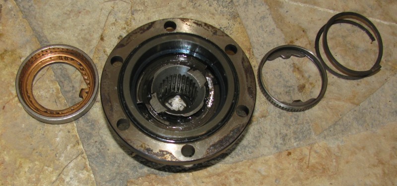

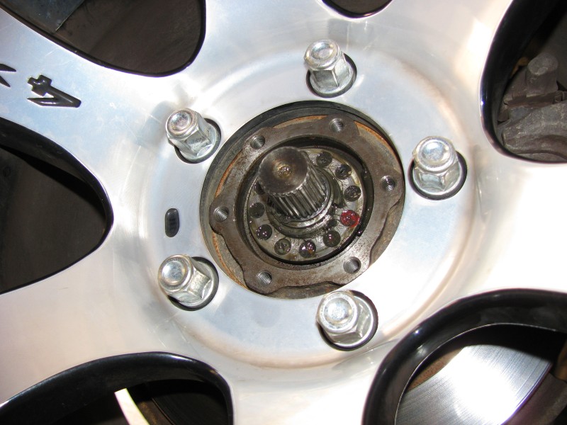

λοιπον...στην πρωτη φωτο ειναι οι 3 14αρες βιδες που κρατανε το αριστερο ημιαξονιο...

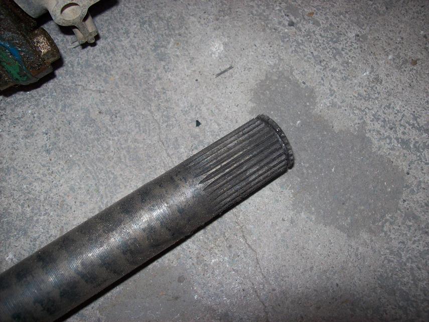

στην δευτερη σου δειχνω το εσωτερικο ημιαξονιο που επιανε πανω το εξωτερικο ημιαξονιο...και προσπαθησε να το γυρισεις με το χερι...

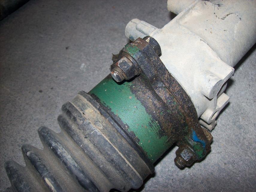

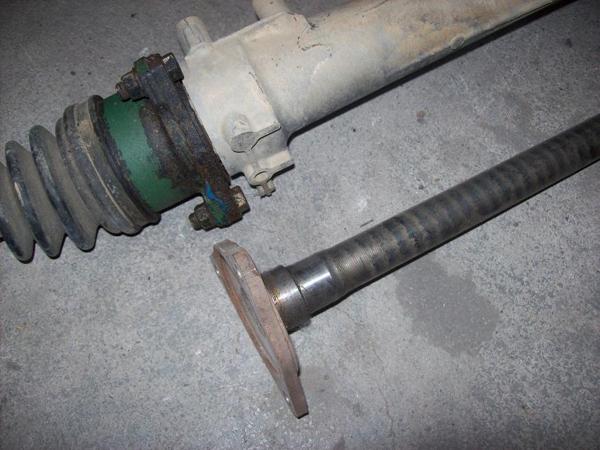

και στην τριτη σου δειχνω το καρε που πολυ πιθανον να εχει σπασει... εσωτερικα
και τεταρτον σου δειχνω που σε βλεπω να πηγαινεις...

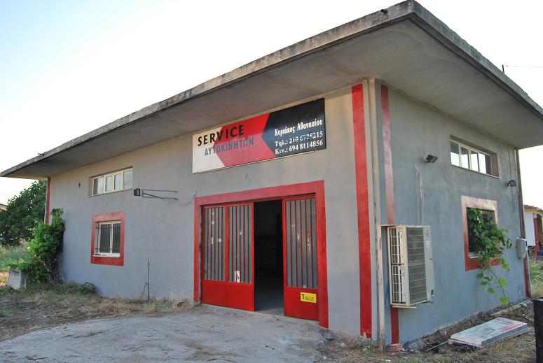

Ρε συ, αυτός ο συνονόματός σου στην τέταρτη φωτογραφία που έχει στολίσει το συνεργείο με κληματαριές κάνει καλή δουλειά; :D

Υ.Γ. πρόσεχε μόνο γιατί ανάμεσα στις κληματαριές κυκλοφορούν και κάτι ελληνικοί ποιμενικοί :wink: :whistle: :whistle: :whistle: :mrgreen:

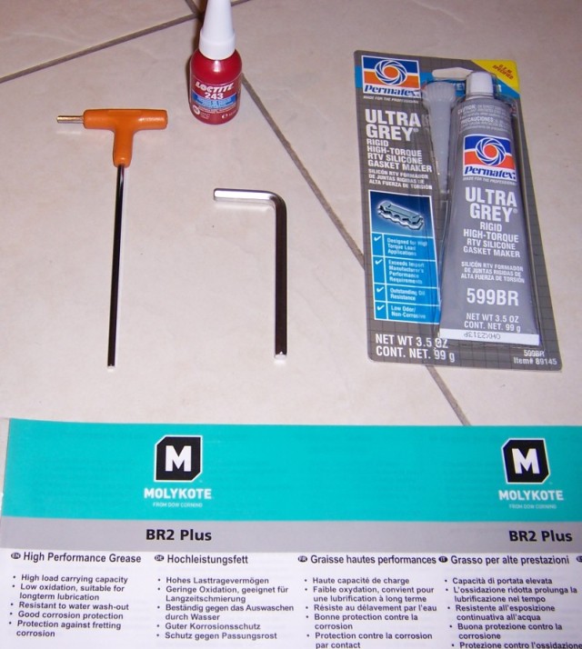

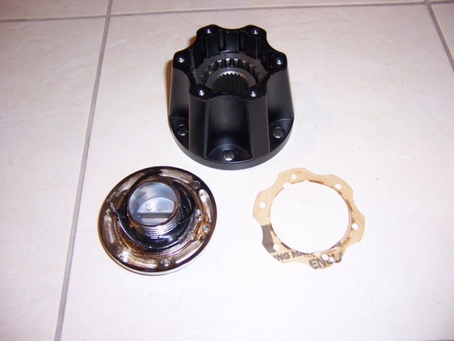

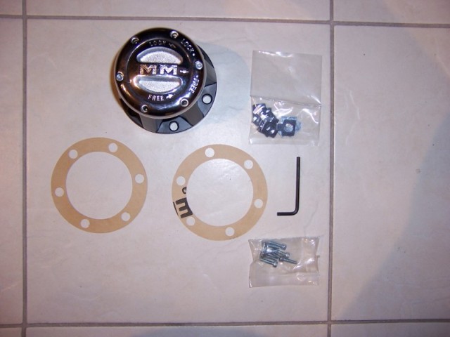

Μερικές φωτό από τις πλήμνες όπως βγήκαν απ’ το κουτί τους καθώς και τα παρελκόμενα για την τοποθέτηση.
Η συσκευασία περιλαμβάνει χάρτινες φλάτζες για τα καπάκια και για το σώμα, οι οποίες πάνε κατευθείαν πέταμα και θα βάλω σιλικονούχα φλάτζα Permatex (γνωστή ως φλατζόκολλα)
Επίσης, οι πλήμνες είναι ελαφρώς γρασαρισμένες με ξανθό γράσο (μόνο στα εσωτερικά γρανάζια).
Τις ανοίγω και το καθαρίζω και μετά προσθέτω απ΄ την αρχή γκρίζο γράσο ή όπως είναι να προσθέσω γκρίζο όπου χρειάζεται;;; :think:
Κανονικά τα γράσα δεν πρέπει να αναμιγνύονται...
αλλά κι από την άλλη άνοιξε-κλείσε, κόλλα-ράψε, θα φάμε όλη τη μέρα με τις πλήμνες...
αν δεν τις ανοίξω μπορεί να προλάβω και την εκδρομή! :wink:

Οι πλυμνες δειχνουν πολυ ωραιες και η τοποθετηση τους ευκολη αν διαβασεις τις οδηγιες στη φωτογραφια! :)
