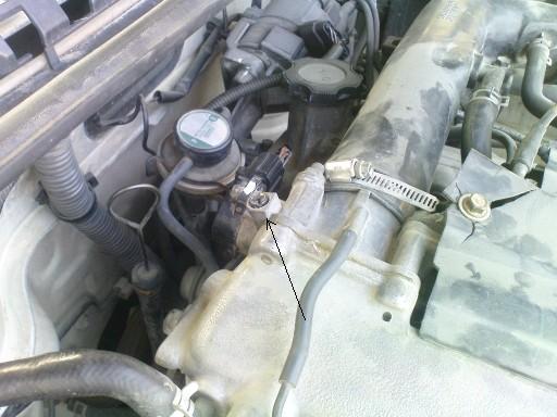

Τώρα που βρήκα καιρό είπα να ασχοληθώ με το πρόβλημα. Έβγαλα τα κολάρα του αέρα μέχρι που βρήκα την πεταλούδα η οποία ήταν καθαρή. Τελικά το πρόβλημα ήταν μία χαλαρή πλαστική βίδα πάνω στο manifold που όταν την βίδωσα μέχρι τέλους οι στροφές έπεσαν στις 900 (αυτό από το στροφόμετρο του αυτοκινήτου).
Στην φωτογραφία φαίνετε η βίδα που θα ήθελα να γνωρίζω τον λόγο της ύπαρξης της.

Δημοσίευσηαπό Tzivitzonis » Τετ Φεβ 01, 2012 12:11 pm
lss_00 έγραψε:Τελικά το πρόβλημα ήταν μία χαλαρή πλαστική βίδα πάνω στο manifold που όταν την βίδωσα μέχρι τέλους οι στροφές έπεσαν στις 900 (αυτό από το στροφόμετρο του αυτοκινήτου).
:shock:
Σου φάνηκε για μια ξεβίδωτη βίδα που σφίγγει κάτι (π.χ. τη βάση του κολάρου) ή σου φάνηκε ότι πρόκειται για κάποια βίδα-ρεγουλατόρο; :think:
Δεν έχω την ίδια μηχανή για να το δω γι'αυτό και ρωτάω... Το έχει τσεκάρει κανείς άλλος με το ίδιο μοντέλο;; :?:
