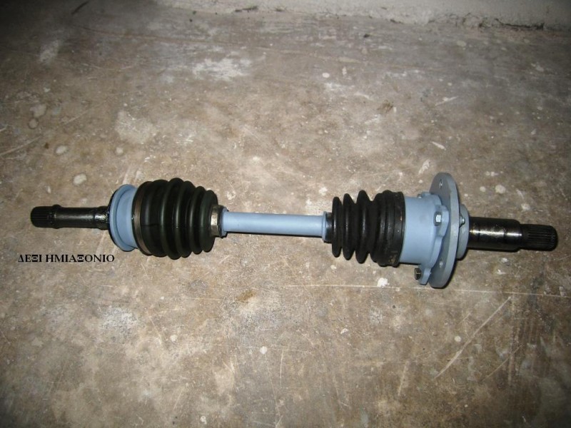

Δημοσίευσηαπό teo » Σάβ Σεπ 24, 2011 9:45 pm
Εχω ακουσει οτι μπορεις να βαλεις δυο αριστερα ημιαξονια εμπρος
Μπορει καποιος να μου εξηγησει πως γινετε; :doh:

Δημοσίευσηαπό Mastergunner » Σάβ Σεπ 24, 2011 9:53 pm
Με την κατασκευή μιας προσθήκης στη δεξιά πλευρά του άξονα...
Για περισσότερα στείλε ένα π.μ στον Jim13 μιας και είναι δικιά του πατέντα :wink:

Δημοσίευσηαπό Vasilis » Σάβ Σεπ 24, 2011 11:15 pm
Υπαρχει καποιος λογος για τον οποιο καποιος θα χρησιμοποιησει 2 αριστερα η απλα αν δε βρισκει μεταχειρισμενο δεξι να εχει αυτη την εναλλακτικη?? :think:

Δημοσίευσηαπό Mastergunner » Σάβ Σεπ 24, 2011 11:26 pm
Vasilis έγραψε:Υπαρχει καποιος λογος για τον οποιο καποιος θα χρησιμοποιησει 2 αριστερα η απλα αν δε βρισκει μεταχειρισμενο δεξι να εχει αυτη την εναλλακτικη?? :think:
Ναι Βασίλη υπάρχει...
- Με δύο αρ ημιαξόνια μπορείς να έχεις ένα spear εφεδρικό.
- Λόγο του ίδιου μήκους τα ημιαξόνια πέρνουν τις ίδιες στρεπτικές δυνάμεις.
- Καταργείται η ένοια του βάλε/βγάλε του δεξιού ημιαξονίου (σε περιπτωση επισκευών) το οποίο πιάνει μέσα στο διαφορικό.
με επακόλουθο να καταστρέφεται η τσιμούχα και να θέλει αλλαγή και ο δακτύλιος σφινώσεως

Δημοσίευσηαπό KON.GV » Κυρ Σεπ 25, 2011 6:10 pm
teo έγραψε:Εχω ακουσει οτι μπορεις να βαλεις δυο αριστερα ημιαξονια εμπρος
viewtopic.php?f=12&t=3009&start=135
Διάβασε εδώ και θα καταλάβεις.... :wink:
