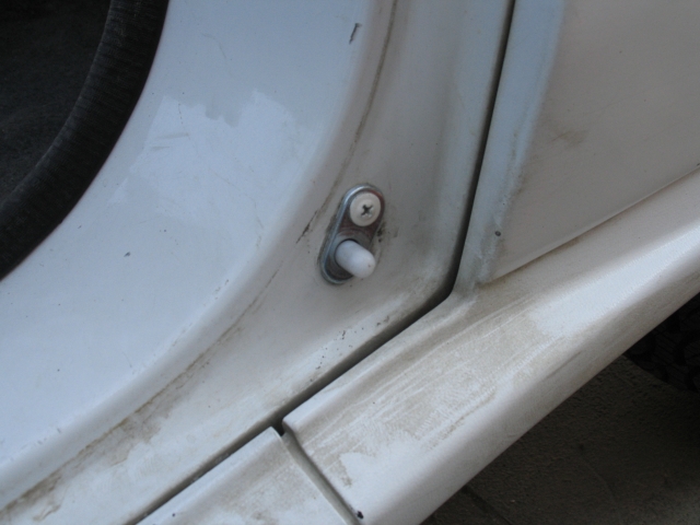

Το vitara wagon έχει τρείς δικόπτες στις πόρτες....
Στην αριστερή εμπρός πόρτα (κάτω δεξιά)
Στην δεξιά εμπρός πόρτα (κάτω αριστερά)
Στη πίσω πόρτα (κάτω αριστερά).

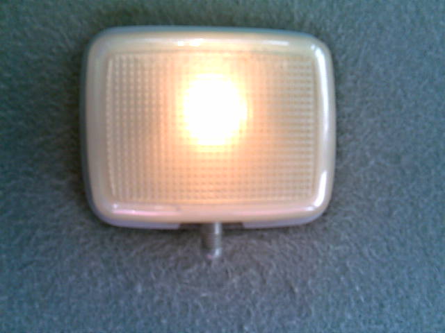

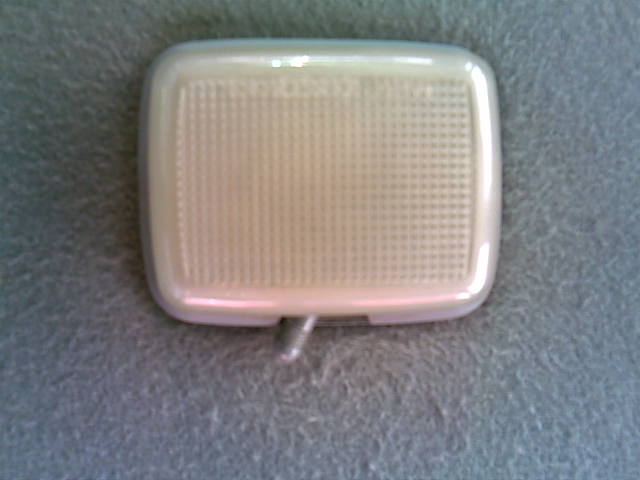

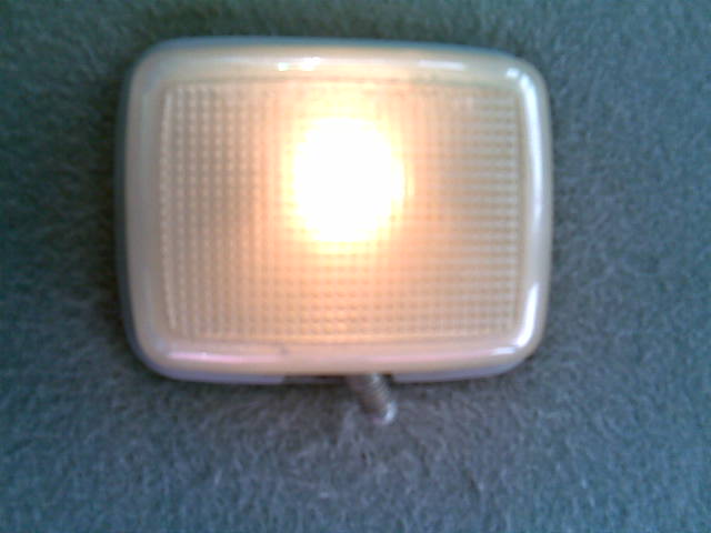

Η πλαφονιέρα έχει τρεις θέσεις....
Αριστερά κλειστή
Μέσο λειτουργία πλαφονιέρας κατά το άνοιγμα των προαναφερθέντων πορτών
Δεξιά μονίμως ανοικτή.

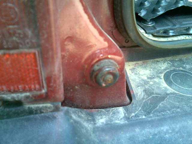

Λόγω του οτι οι διακόπτες των πορτών βρίσκονται στους μαρσιπιέδες συνήθως ταλαιπωρούνται απο νερά,λάσπη και χώμα.Το γεγονός αυτό έχει σαν αποτέλεσμα την δισλειτουργεία τους ή ακόμα και την καταστροφή τους λόγο σκουριάς.Η συχνή συντήρηση και έλεγχος μας βοηθά να αποφύγουμε κάτι τέτοιο.Ας δούμε πώς.....

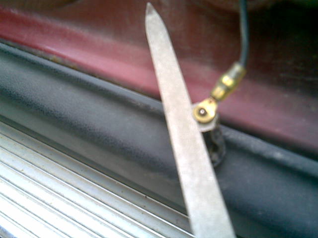

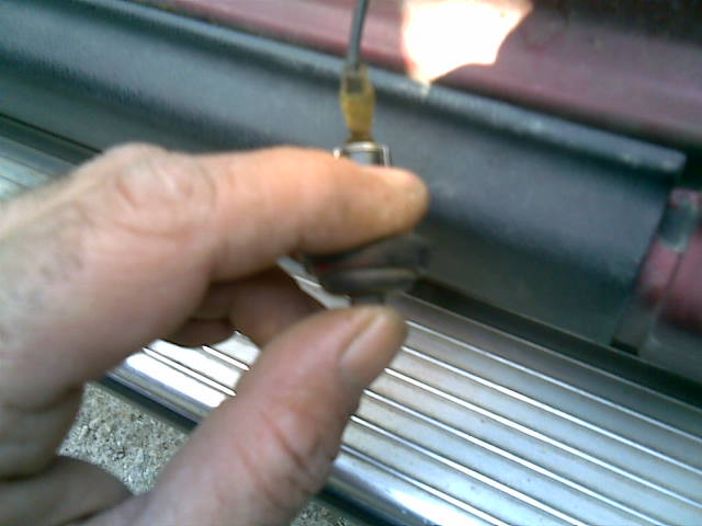

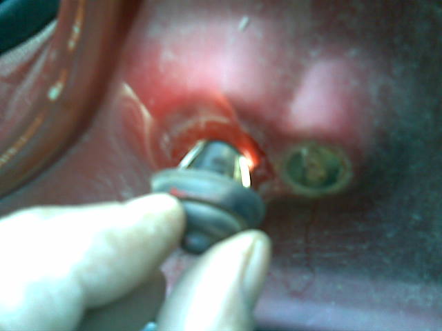

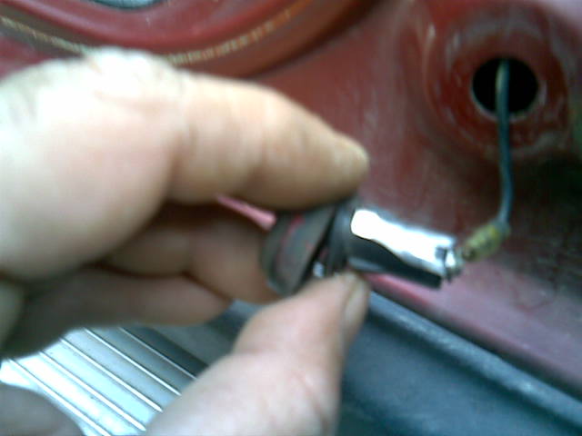

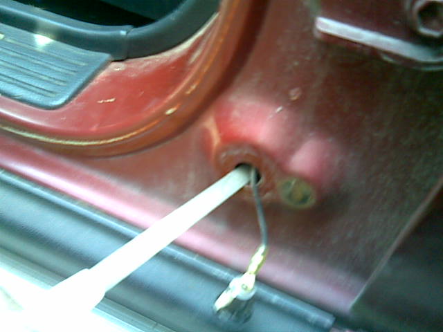

Με ένα ψιλό κατσαβίδι (κατα προτίμηση δοκιμαστικό) αφαιρούμε το ελαστικό παρέμβυσμα προστασίας.
Με το ίδιο κατσαβίβι αφαιρούμε τον διακόπτη σπρώχνωντάς τον ελαφρά προς τα έξω.Το κατσαβίδι να τοποθετήται περιμετρικά και το σπρώξιμο να είναι ελαφρύ ωστε να μην σπάσει το ταλαιπορημένο πλαστικό του διακόπτη.

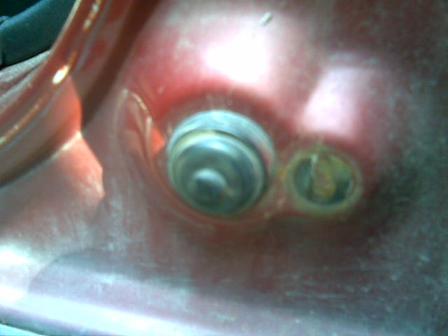

Όταν ο διακόπτης αφαιρεθεί,ελέγχουμε για τυχών φθορές,σκουριές και σπασίματα.

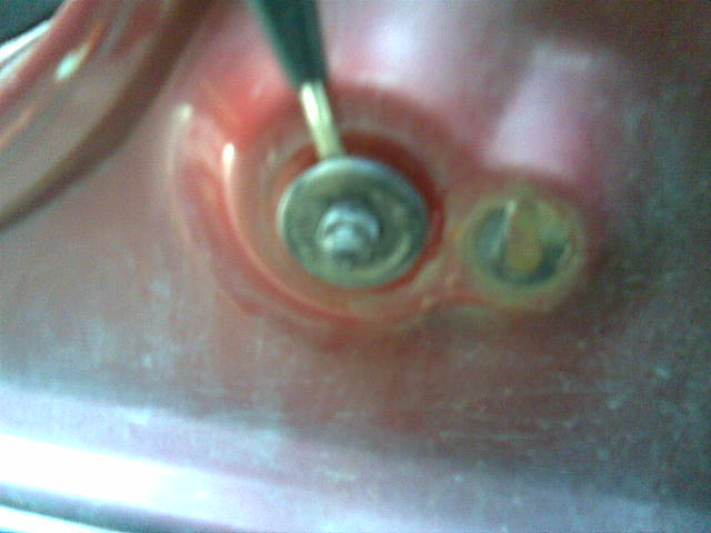

Με μία γυναικεία λίμα νυχιών τρίβουμε ελαφρά τις επαφές τόσο του διακόπτη....
όσο και της πόρτας.

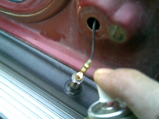

Κατόπιν ρίχνουμε σπρέυ ηλεκτρικών επαφών* ωστε να καθαριστούν οι επαφές απο τα κατάλοιπα.

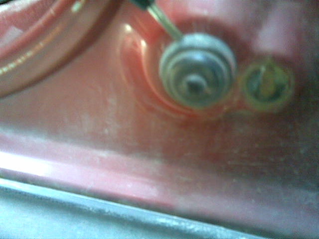

Τοποθετούμε το προστατευτικό λαστιχάκι στο εμπρός μέρος του διακόπτη
τον δουλεύουμε λίγο με το δάκτυλο,ωστε να δούμε αν κολλάει το ελατήριο επαναφοράς
και τον τοποθετούμε προσεκτικά στη θέση του σπρώχνωντάς τον ελαφρά.
Ακολουθούμε την ίδια σειρά και για τους άλλους διακόπτες των πορτών.

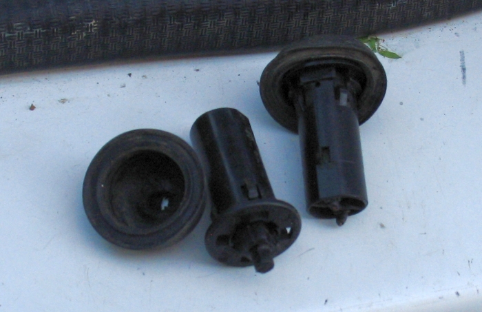

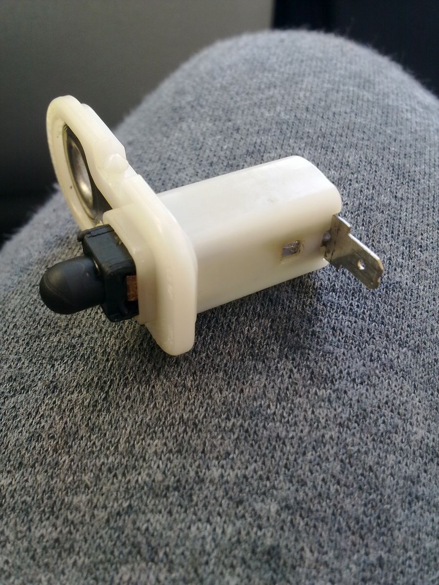

Σε κάποια μοντέλλα (όπως το δικό μου) η Suzuki χρησιμοποίησε σφραγιστούς διακόπτες δύο καλωδίων.
Οι διακόπτες της μαμάς
Σε αυτή την περίπτωση ο καθαρισμος είναι πολύ δύσκολος διότι δεν υπάρχει πρόσβαση στις επαφές για καθαρισμό με "λίμα". Η μόνη λύση ειναι η αντικατάσταση. Από μαμά δεν ασχολήθηκα λόγο κόστους. Βρήκα ένα ειδος που υπόλογισα ότι κάνει και προχώρησα.
Αγγίζουμε τα δύο καλώδια διαδοχικά πάνω στο σασί. Αυτό που ανάβει την λάμπα εφαρμόζεται στο διακόπτη και άλλο πάει στο σασί.
Οι αντικαταστάτες
Κόστος 5 ευρώ και δύο βίδες.

Φυσικά και κάνουν φίλε iss :wink: Αλλα θέμα είναι ¨οδηγός βήμα προς βήμα¨ κα εξηγούνται οι διαδικασίες συντήρησης των παρόντων (μαμά).
Οι δύο τύποι που αναφέρεις είναι: Τα πλαστικά μπουτόν οπου η γείωση έρχεται με καλώδιο και τα μεταλλικά μπουτόν οπου η γείωση είναι στο αμάξωμα.
Λόγω της ιδιετερότητας του αυτοκινήτου αλλά και της θέσης των μπουτόν υπάρχει κίνδυνος να πάρουν νερά,αν χρησιμοποιηθούν μπουτόν χωρίς ελαστικό καπέλο,και να σκουριάσουν στο εσωτερικό τους.
Μπράβο για την ιδιοκατασκευή σου :clap: :clap: :clap: :clap: :clap:

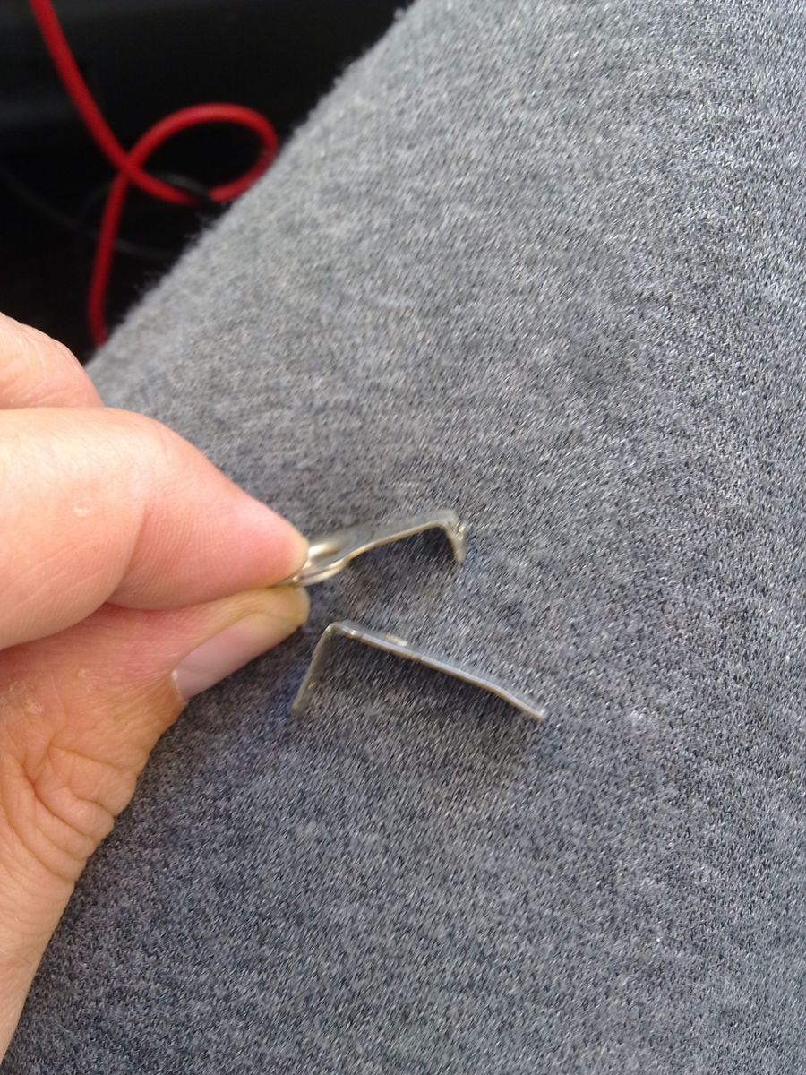

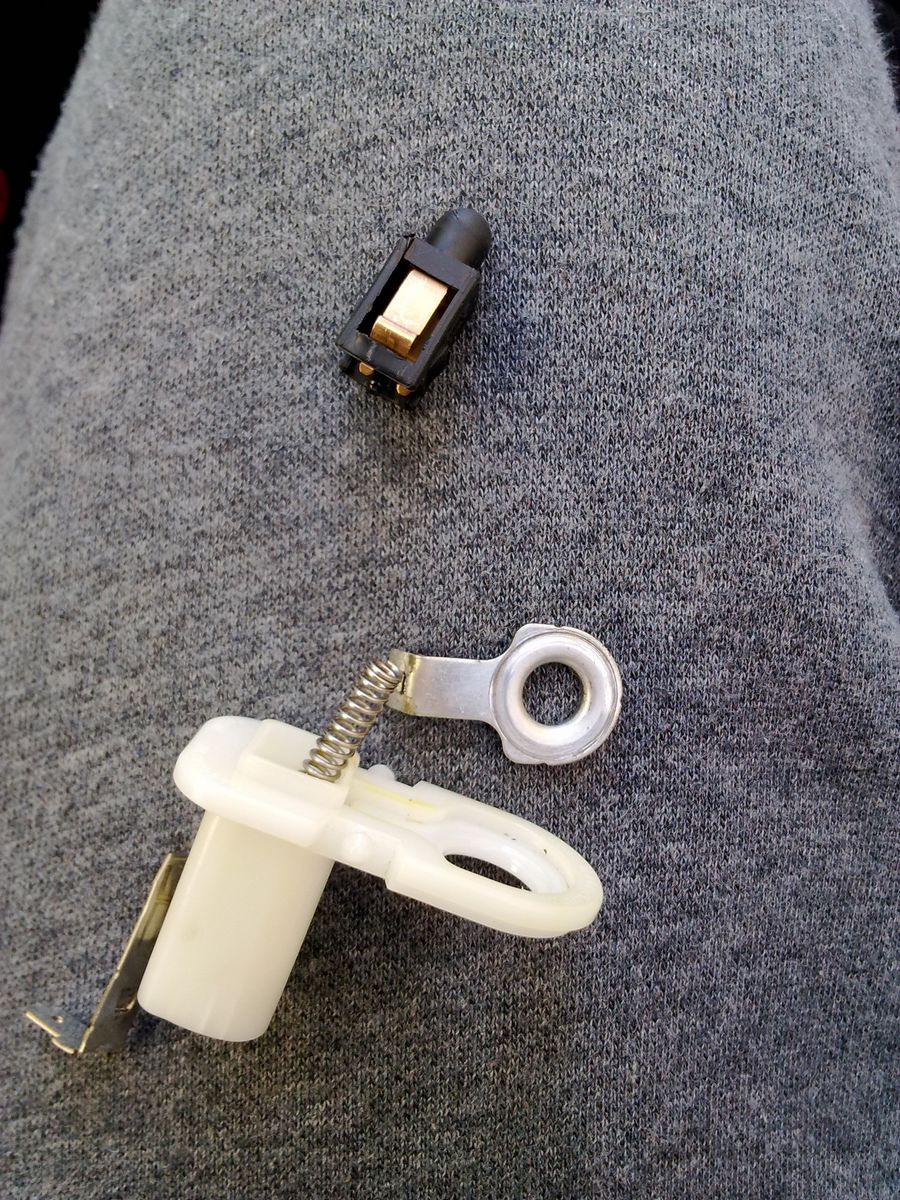

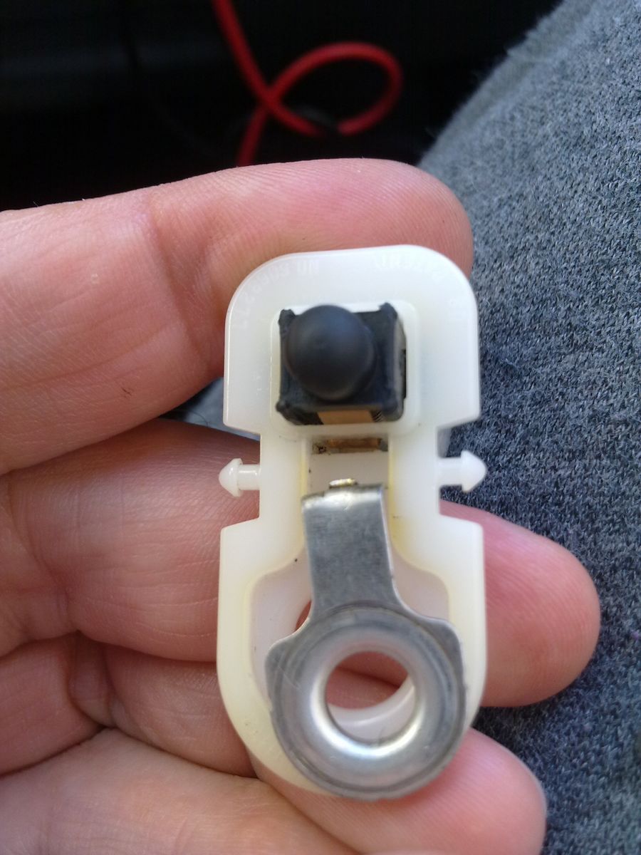

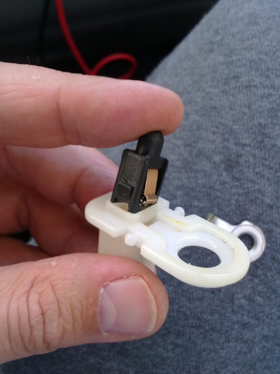

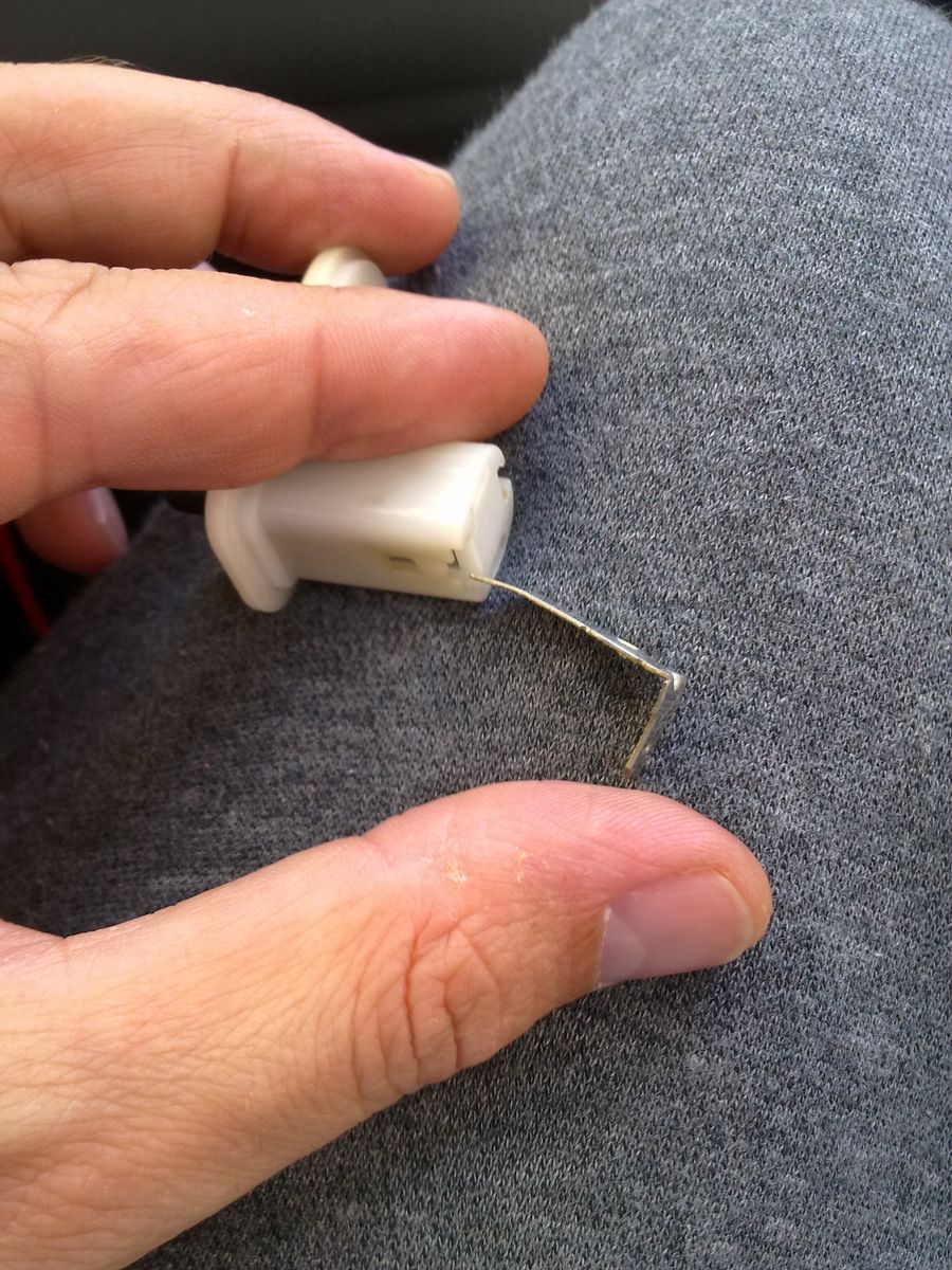

Δημοσίευσηαπό panoshm » Σάβ Μάιος 28, 2011 7:50 pm
Ας βάλω και εγώ λοιπόν: διακόπτης πόρτας για το παλαιό GV :wink:
Όπως έχω πει και παραπάνω, όταν πήρα το αμάξι, είχα πρόβλημα με ΟΛΟΥΣ τους διακόπτες και τους ξεντέριασα όλους, στραβώνοντας με μυτοτσίμπιδο καλύτερα τις επαφές και εδώ και 5 πλέον χρόνια δεν είχα ποτέ πρόβλημα....

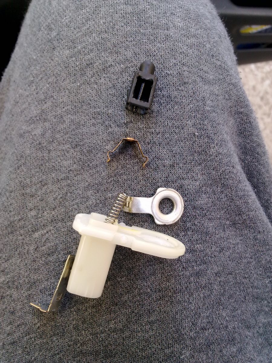

Όμως από ότι φάνηκε, της πόρτας του συνοδηγού δεν τον είχα φτιάξει με σωστό τρόπο, οπότε εδώ και μία εβδομάδα μου ξαναέκανε τσαλιμάκια.... Ήρθε η στιγμή λοιπόν να τον ξαναλύσω και αυτή τη φορά τράβηξα και φωτογραφίες :wink:

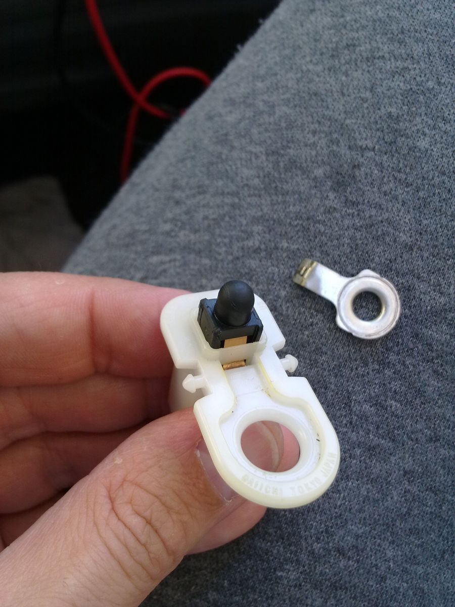

Ο διακόπτης ξεντεριασμένος, όπως βλέπετε, αυτό το έλασμα είναι που ευθύνεται για την σωστή λειτουργία του διακόπτη, οπότε, τον έλυσα, και έφτιαξα σωστό το έλασμα. Μυστικό για να δουλεύει σωστά είναι ότι πρέπει να τον "ανοίξουμε" ώστε να έχει την σωστή ελαστικότητα για να πατάει καλά στα άλλα 2 σιδεράκια (το κυκλικό όπου βιδώνει η βίδα στο σασί δίνοντας σώμα και στο γωνιασμένο 90 μοιρών στο οποίο κουμπώνει η φίσα που έρχεται μέσα από την πόρτα). Εδώ θέλει προσοχή πως θα ξεκουμπώσετε την φίσα από τις μπροστινές πόρτες, χρησιμοποιήστε μυτοτσίμπιδο, γιατί το καλώδιο δεν είναι αρκετά μακρύ και μπορεί να σας "φύγει" μέσα και άντε να το βρείτε πάλι μετά. Στις πίσω πόρτες και του πορτμπαγκάζ, δεν υπάρχει πρόβλημα, το καλώδιο είναι αρκετά μακρύ
Και ο διακόπτης μας έτοιμος για τοποθέτηση αφού φυσικά μπει και το προστατευτικό του λαστιχάκι. Φυσικά πριν βιδωθεί πάνω στην κολώνα, καλό είναι να ελεγχθεί με ένα πολύμετρο ως προς την ποιότητα της δουλειάς, να κάνει καλό σώμα χωρίς "διακοπές" γιατί μετά από λίγο καιρό, θα "το βρούμε μπροστά μας".
Εδώ να πω ότι το λαστιχάκι του είναι παραδόξως ΠΑΡΑ πολύ προσεγμένο, εδώ και 5 χρόνια, δεν είχε περάσει ΚΑΘΟΛΟΥ σκόνη μέσα στον διακόπτη μετά από έλεγχο σε όλους τους διακόπτες
