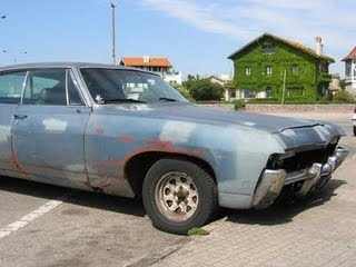

Δημοσίευσηαπό ZΗΡΕΙΑ » Πέμ Νοέμ 11, 2010 12:17 am
Αυτό δεν είναι αμάξι ... είναι ερείπιο ! Ξέχνα το φίλε μου :!:
Πάρε καλύτερα αυτό ... :mrgreen: :mrgreen: :mrgreen:
Re: Βοήθεια για Vitara 8V 1994
Δημοσίευσηαπό Daskalos » Πέμ Νοέμ 11, 2010 1:09 am
Φίλε μου άκουσε τι σου λένε τα παιδιά παραπάνω.Το ότι πέρασε ΚΤΕΟ δεν λέει τίποτα....καταλαβαίνεις τι εννοώ!
Ακόμη και το αυτοκίνητο που σου προτείνει ο φίλος ΖΗΡΕΙΑ μπορεί να έχει περάσει ΚΤΕΟ! :lol: :lol: :lol:
