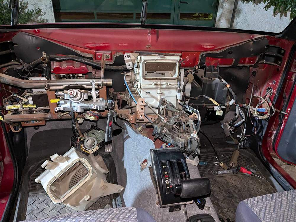

Ξεκίνησα κι εγώ τη διαδικασία σε νεότερο ταμπλό, μιας και το ψυγείο χάνει από τα κολάρα στο μηχανοστάσιο. Η αφαίρεση του ταμπλό έγινε χθες βράδυ (!) και την ολοκλήρωσα σε λιγότερο από ώρα - το περίμενα πολύ πιο δύσκολο.
Έχω ήδη παραγγείλει και μου έχει έρθει άλλο ψυγείο από Autodoc, ελπίζω να ταιριάζει, γιατί αλλιώς θα πρέπει να περιμένω άλλο πόσο καιρό να μου το αντικαταστήσουν.
Σήμερα το βράδυ θα κάτσω να καθαρίσω όλα τα μέρη του καλοριφέρ (σωλήνες, blower, heater unit) και γενικά το χώρο πίσω απ' το ταμπλό, όπως επίσης και να αντικαταστήσω τα καμμένα αεροστόπ.

Προς στιγμήν ανακάλυψα πως το ψυγείο του καλοριφέρ (μπρούτζινο) τελικά ήταν μια χαρά και δεν χάνει καθόλου. Η διαρροή ήταν είτε από τα κολάρα είτε από τους κολιέδες που θα αντικαταστήσω.
Πάλι καλά, γιατί το ψυγείο που μου ήρθε από Autodoc δεν ταιριάζει, οπότε θα έπρεπε να μείνω λυμμένος για καιρό.
Σήμερα θα καθαριστεί ό,τι έχει μείνει, θα μπουν και τα αεροστόπ και θα αρχίσει το "δέσιμο". Wish me good luck! :pray:

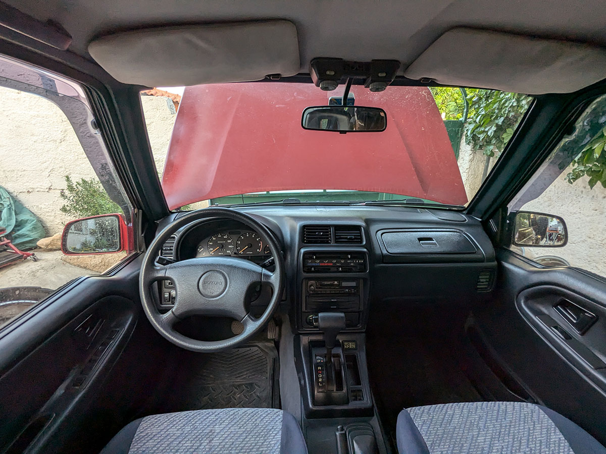

Μου πήρε λίγο χρόνο παραπάνω, μιας και έψαξα να βρω αεραγωγούς αφού οι δικοί μου δε δούλευαν σωστά -ήταν μερικώς σπασμένοι.
Τελικά βρήκα ολόκληρο ταμπλό μαζί με πάνω ντουλαπάκι συνοδηγού, οπότε έκανα αντικατάταση αεραγωγούς και ντουλαπάκι στο δικό μου και χθες επιτέλους το έβαλα πάνω.
Βίδες δεν περίσσεψαν, μόνο ένα φισάκι το οποίο φαντάζομαι πως είναι αναμονή και δε συνδέεται κάπου.
