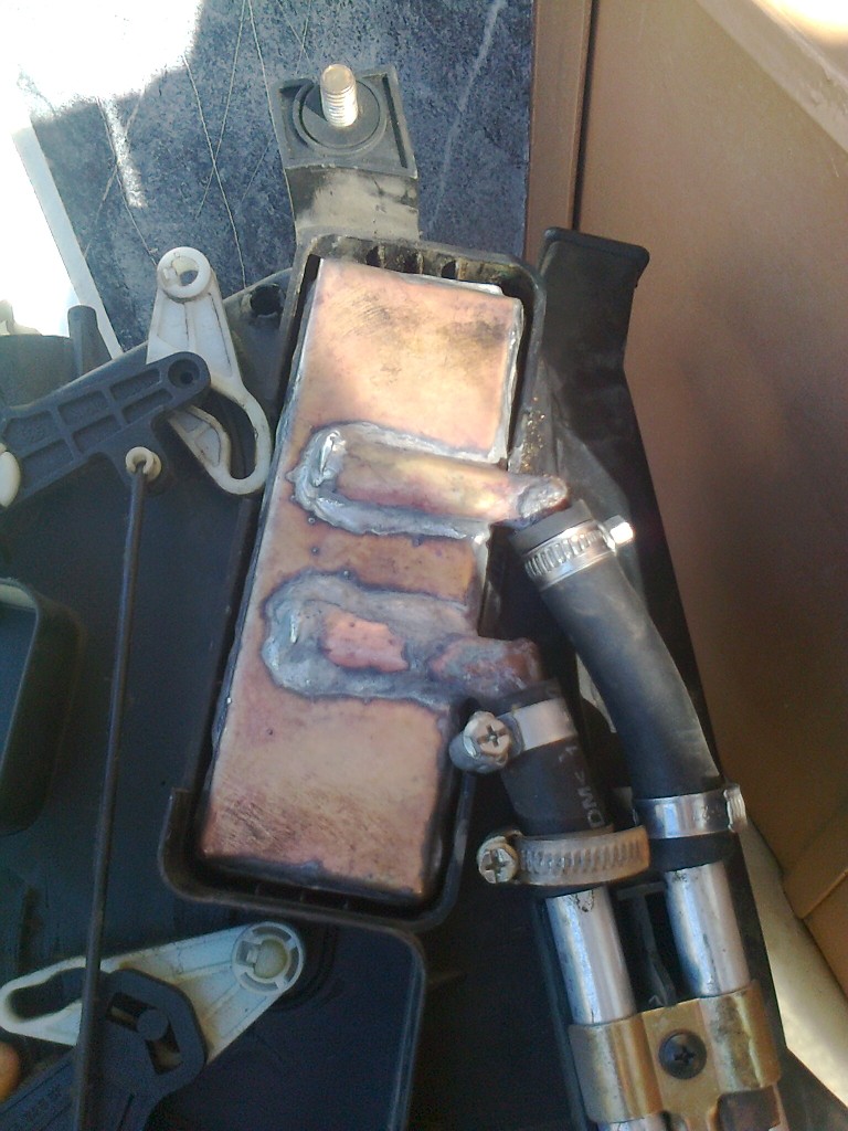

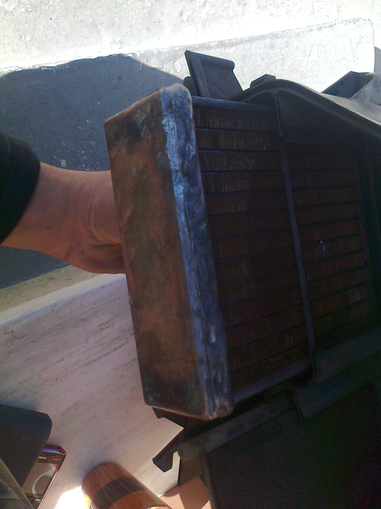

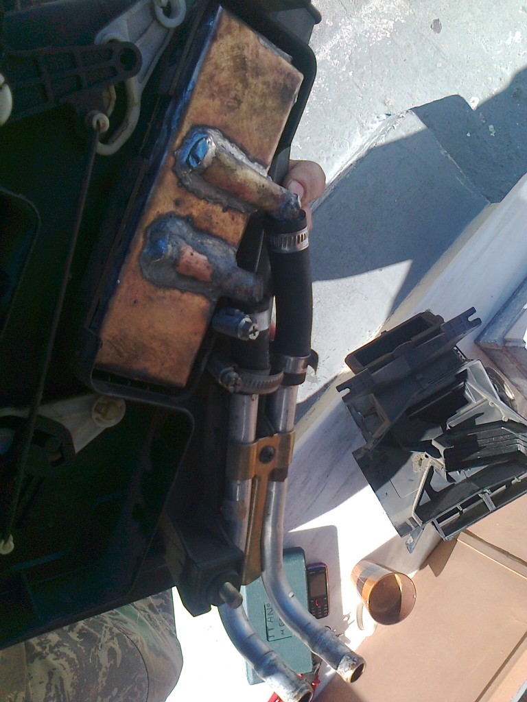

Δημοσίευσηαπό athanatos244 » Κυρ Ιαν 13, 2013 2:42 pm
να και οι φοτο απο το ψυγειο... ελπιζω να φαινετε καλα αλλιος στο επομενο θα φροντισω να βγαλω απο τιν καμερα

Re: Παραφλού στα πετάλια...
Δημοσίευσηαπό Επισκέπτης » Κυρ Ιαν 13, 2013 3:26 pm
Μια χαρά φαίνεται . ;-)
Δημοσίευσηαπό nick_89 » Κυρ Ιαν 13, 2013 3:41 pm
Ωραίος!!! :clap:
athanatos224 σου έφτιαξα την εμφάνιση των φωτογραφιών
Την επόμενη φορά, διάβασε αυτό: ώστε να τις βάλεις σωστά στο post σου, γιατί είναι επίφοβο να χαθούν σε κάποια εργασία του forum :!:
