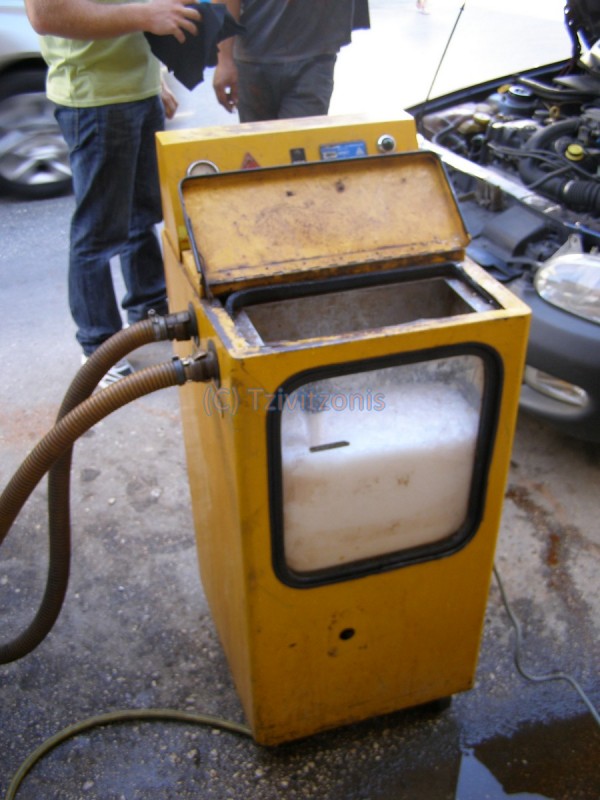

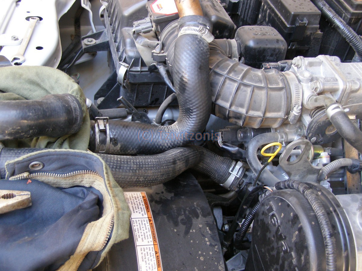

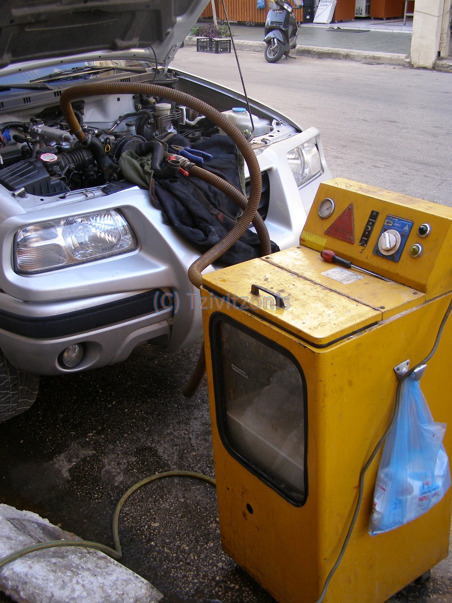

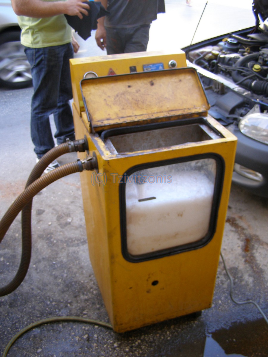

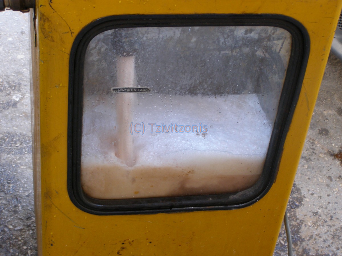

Λοιπόν ορίστε:
Αυτό είναι το μηχάνημα πλύσης του συστήματος ψύξης του κινητήρα μας.
Εδώ συνδεδεμένο με τα κολάρα του συστ. ψύξης στον κινητήρα.
Κι εδώ μια κοντινή. Τα λάστιχα (είσοδος-έξοδος) του μηχανήματος συνδέονται στα αντίστοιχα κολάρα του κινητήρα.
Εν ώρα λειτουργίας. Το μηχάνημα περιέχει μυρμηκικό οξύ σαν καθαριστικό. Φαίνεται ίσως στη σαπουνάδα τι έβγαλε ο κινητήρας...
Με αυτό τον τρόπο καθαρίζεται το σύστημα ψύξης του μπλοκ του κινητήρα και του καλοριφέρ (εκτός του ψυγείου δηλ). Θα μπορούσε να μου καθαρίσει και το ψυγείο, αλλά από μια προκαταρκτική ματιά, είδε ότι δεν χρειάζεται τίποτε, οπότε και δεν το έκανα. Διάβασε και θα καταλάβεις κι άλλα πολλά! :idea: ;-)
