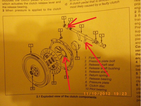

Δημοσίευσηαπό GEORGE.B » Τετ Ιούλ 24, 2013 9:01 pm
Από τα παραπάνω γραφόμενα, και από το ξαφνικό της βλάβης σύμφωνα με την περιγραφή που μας δίνεις, λογικά κάτι έχει σπάσει.
Η παρακάτω φωτογραφία θα σε βοηθήσει να καταλάβεις τι ακριβώς λέω...
Vit clutch.jpg (90.66 KiB) 27861 προβολές
Τα εξαρτήματα που δείχνουν τα βέλη είναι τα πιο πιθανά να έχουν σπάσει δίχαλο, χτένια του πλατό ή ακόμα και το πλατό, και τα ρουλεμανάκια που στηρίζουν το δίχαλο, με αποτέλεσμα να χάση διαδρομή ο συμπλέκτης.
Επίσης δεν υπάρχει περίπτωση να πιέσεις με το χέρι το δίχαλο από κάτω που προσπαθείς, δεν φτάνει η μυική μας δύναμη για να το κάνουμε αυτό.
Για να σταθεί το δίχαλο στην θέση ηρεμίας φροντίζουν για αυτό τα ελατήρια που βλέπεις στην φωτογραφία δηλαδή το No 6, αλλά και να έχουν σπάσει αυτά δεν θα δημιουργούσαν το πρόβλημα που έχεις τώρα.
Τελικά όλα δείχνουν ότι μάλλον δεν το γλιτώνεις το κατέβασμα του κιβωτίου.
υ.γ σιγουρέψου πριν κάνεις οτιδήποτε ότι η ντίζα σου είναι εντάξει!!!!!!!!!!!!
