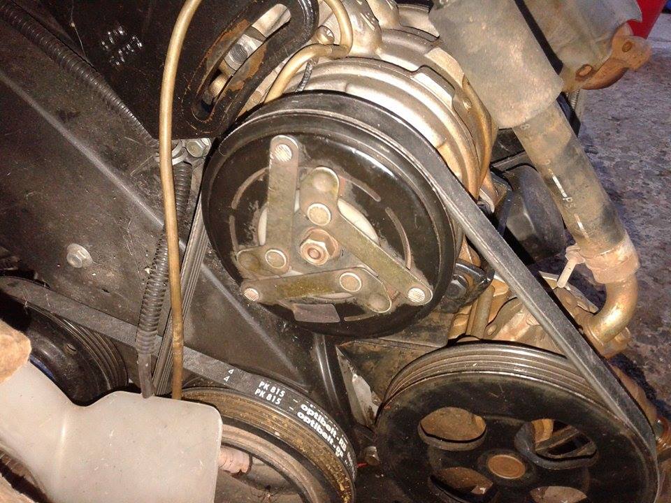

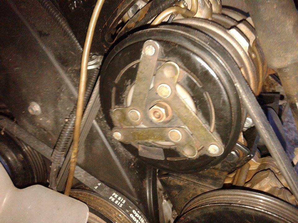

Καλησπέρα συμφορουμίτες. Το έμπειρο αυτί μου (λέμε τώρα) εδώ και λίγο καιρό έχει ακούσει πως το ρουλεμάν τις τροχαλίας του a/c μου στέλνει <<ηχητικά μηνύματα κόπωσης>>.
Το ερώτημα μου είναι πώς μπορώ να βγάλω την βίδα της τροχαλίας (ή του κομπλερ όπως το λένε πολλοί) του A/C. Παραθέτω 3 φωτογραφίες.
Η σκέψη μου για το πώς θα βγάλω αυτή την βίδα είναι με σβηστό αμάξι και κλειδί στο on να κομπλάρω το A/C (γίνετε απλός πατώντας το κουμπί του A/C) και να προσπαθήσω να την ξεβιδώσω.Το θέμα είναι πως το πιο πιθανών (ή έτσι νομίζω) είναι απλά να γυρίσω την τροχαλία του A/C και του λουρί να μένει ακίνητο (σαν να πατηνάρει στο λουρί) άσχετα με το πόσο σφιχτά θα έχω του λουρί.
Βέβαια μου έκανε εντύπωση πως η τρύπα που είναι γύρω απο την βίδα έχει στροφές λες και μπαίνει κάποιο παξιμάδι.
Με λίγα λόγια σπάω το κεφάλι μου αυτές τις μέρες πως λύνει αυτή η βίδα, όποιος γνωρίζει ας βοηθήσει!!

Δεν γνωρίζω πως λύνει, αλλά εάν τ το πρόβλημα σου είναι το πως θα φρενάρεις την τροχαλια, βάλε κάτι (π.χ ένα σωλήνα) ανάμεσα στο λουρι και την τροχαλια έτσι ώστε μόλις πας να λασκαρεις θα το μαγκωσει και θα φρενάρει.

Το service manual πάντως έχει διάγραμμα για το πως το λύνεις. ;-)

Μονό με κάλο αεροκλιδο θα λύσει
