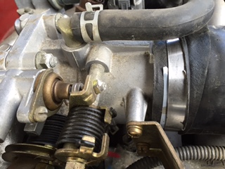

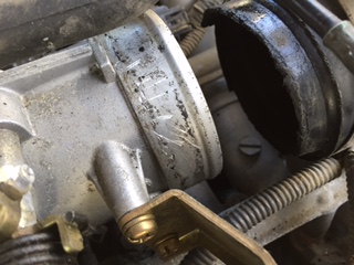

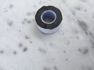

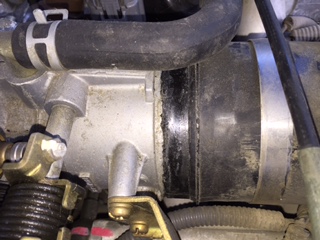

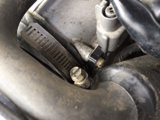

Το πλαστικό τελικά ήταν πολύ σκληρό και "πέθανε" :)
Εκανα μια πατέντα για να το σφραγίσω αλλά πρέπει να αλλαχτεί το πλαστικό κόμμάτι που κουμπώνει στην πεταλούδα. Εβαλα προς το παρόν πάνω απο το κολλάρο μία ταινία απο σιλικόνη που είχα και είναι κανονικά για στεγάνωση ηλεκτρολογικών για συνδέσεις καλωδίων. Φαίνεται προς το παρόν να κρατάει.
Ο καθαρισμός έγινε και σε μια γρήγορη βόλτα φαίνεται οκ.
