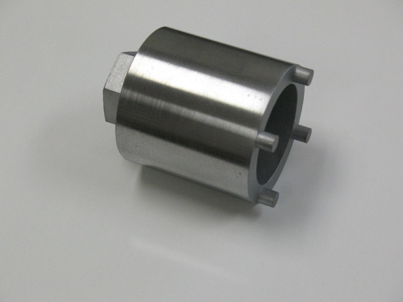

Καλημερα, ξεκινισα να αλλαξω ρουλεμαν εμπρος τροχων, αλλα τα παξιμαδια ηταν χτυπημενα με σφυροκαλεμο. Εχει κανεις ιδεα που μπορω να βρω εκτος αντιπροσωπείας γιατι μου ειπαν οτι θα τα βρουν σε 10+ μερες και τα χρειαζομαι μεχρι την Πεμπτη;
Το αυτοκινητο φοραει αυτα τα παξιμαδια :
Αυτα ειναι που φορανε τα περισσότερα :
Επισης εδω λεει http://www.fixkick.com/hubs/FW_BEARINGS.html οτι μπορεις να βαλεις και τα δυο ειδη παξιμαδιων αλλα απο την αντιπροσωπεία μου λενε οτι στις χειροκινητες πλυμνες πανε μονο αυτα που εχει; :think:
Ξερει καποιος κατι ;

και γιατι δεν το ξαναβάζεις με τον ιδιο τρόπο; :think:
επίσης αν δεν είναι τόσο χάλια(και εχει αχρηστευτεί μόνο μια εγκοπή ας πούμε) λίμαρε την λίγο και χρησιμοποίησε τις υπόλοιπες για το σφίξιμο.

Πρεπει να τα δεις πως ειναι :shock: , δοκιμασα αλλα δεν σφιγγουν οσο πρεπει, ειδικα το αριστερο :roll:

τα πρωτα που δειχνεις ειναι αυτοασφαλιζομενα ενω τα αλλα ασφαλιζουν με την προσθετη πλακα κ τα βιδακια.εαν ταιριαζουν στο σπειρωμα κ εχεις βρει βαλτα κ θα εισαι οκ.δεν βλεπω να υπαρχει προβλημα

Τελικα τα σπειρωματα ειναι τα ιδια και ολα ταιριαξαν μια χαρα !
Τα καινουρια παξιμαδια που εβαλα ( με την προσθετη πλακα και τα βιδακια ) ειναι πολυ πιο καλη λυση και πολυ πιο στιβαρα

Ξεχασα να πω πως τα βρηκα σχετικα δυσκολα και ακριβα, απο την αντιπροσωπεια στο Αγρινιο που τα ειχε στοκ 70 ευρω ( κανονικη τιμη ~90 ) :shock: για τις δυο ροδες και 25 ευρω το ειδικο κλειδι στο μηχανουργο :
