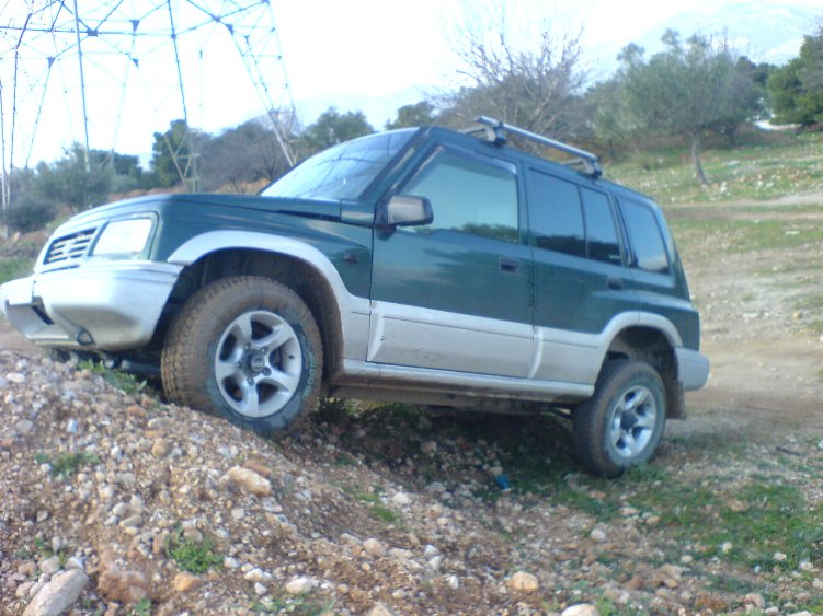

το αυτοκινητο ειναι το εικονιζόμενο.. Εικόνα
