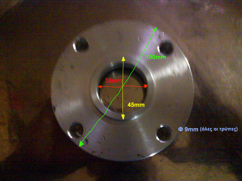

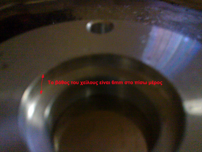

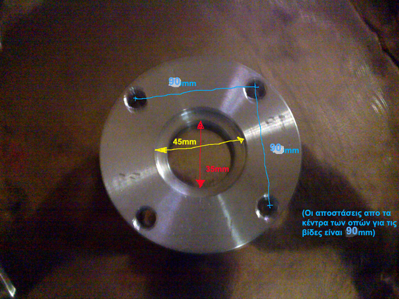

Μετά από καιρό έφτιαξα αποστάτη στον κεντρικό άξονα λόγω του ψηλώματος.

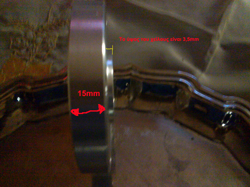

Οι διαστάσεις είναι στάνταρ για όλα τα οχήματα εκτος του πάχους το οποίο είναι ανάλογο στο πόσο έξω βγαίνει το splined.Στη φώτο είναι 15mm πάχος γιατί παρόλο που φοράω ελατήρια calmini 3΄΄ έχω μπράτσα διαφορικού ¨μαμά.Το splined μου έχει απόσταση απο το τέρμα (με την προσθήκη τοποθετημένη) 10mm.
Διαστάσεις πίσω όψης.jpg (265.32 KiB) 8519 προβολές
Λεπτομέρεια και διαστάσεις πατούρας
Πίσω όψη (βάθος χείλους).jpg (205.51 KiB) 8599 προβολές

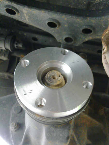

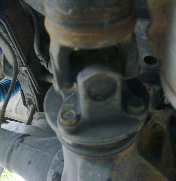

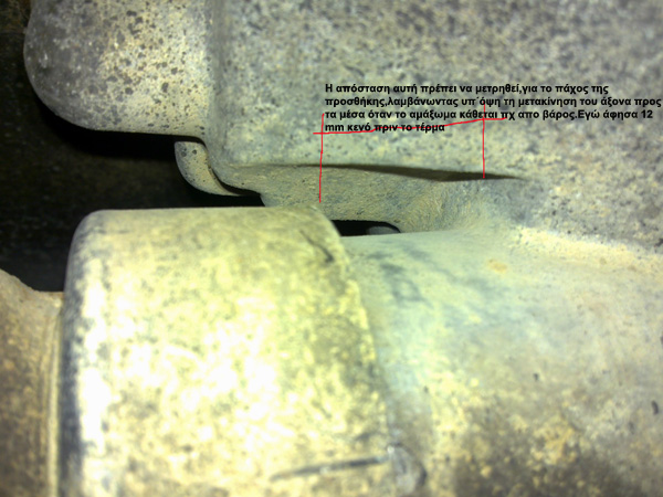

Οι βίδες συγκράτησης του κεντρικού άξονα στο διαφορικό είναι 9 x 30 mm.Για την αγορά νέων προσθέτουμε το πάχος της προσθήκης,εγώ δηλαδή πήρα 9 x 45 mm.
Και αφού τον έβαλα.....

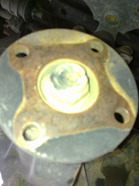

Ξεβίδωσα τις 4 βίδες που συγκρατούν τον άξονα στη βάση του διαφορικού με 14άρια κλειδιά (9x30mm οι βίδες)
Χτυπώντας ελαφρά τον άξονα τον βγάζω και φαίνεται η πατούρα οπου μπαίνει αντίστοιχο χείλος του άξονα για να τον κρατά κεντραρισμένο.Αντίστοιχη πατούρα και χείλος έγιναν και στη προσθήκη ωστε να΄είναι κεντραρισμένη στο σύνολο και να μην γυρίζει παράκεντρα
Το χείλος της προσθήκης μπήμε στην πατούρα της βάσης του διαφορικού.Ομοίως το χείλος του κεντρικού άξονα μπήκε στην πατούρα της προσθήκης.Το συγκρότημα βιδώθηκε με inox βίδες 9x 45mm και παξιμάδια ασφαλείας
Το τελικό αποτέλεσμα

Γιωργο μια ερωτηση?
Γραφεις οτι η αποσταση απο τρυπα σε τρυπα ειναι 100μμ και η ολικη διαμετρος(πρασινο χρωμα) ειναι παλι 100μμ :?:
Re: Διαστάσεις προσθήκης κεντρικού άξονα Vitara-Grand Vitara
Δημοσίευσηαπό Mastergunner » Τετ Δεκ 29, 2010 4:24 pm
Επισκέπτης έγραψε:Γιωργο μια ερωτηση?
Διορθώθηκε :wink:
