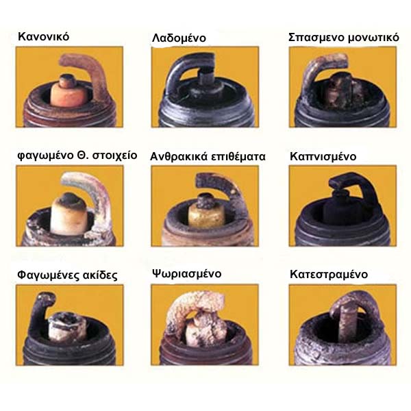

- Άλλαξε τα μπουζί και δεν την κατάσταση των παλιών (θα δεις τη λειτουργία του μοτέρ)
Συνήθως ένα ελατωματικό μπουζί,δημιουργεί τέτοια προβλήματα.Αν όλα είναι καθαρά,ψάξε το φίλτρο αέρος (να είναι καθαρό) και τα ξαναλέμε.
