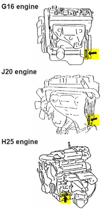

Δημοσίευσηαπό Tzivitzonis » Πέμ Δεκ 16, 2010 11:29 pm
maik25 έγραψε:.............. και όσο το κοίταξα από πάνω δεν βρήκα κάπου να λέει κάποια χρονολογία. αν σκεφτείτε κάτι άλλο ενημερώστε .
Σκεφτήκαμε! Για την ακρίβεια, ανασκαλεύοντας λίγο το service manual για κάτι άλλο, έπεσα πάνω σε αυτό, σχετικό με το θέμα: τις θέσεις όπου είναι χτυπημένος ο αριθμός του μοτέρ (τονισμένες με κίτρινο). Για το που "κρύβεται" η ημερομηνία μέσα στον αριθμό αυτό, δες τα 2 ποστ του χρήστη jtgh, . Αν δεν βγάλεις άκρη τα ξαναλέμε εδώ... :wink:
