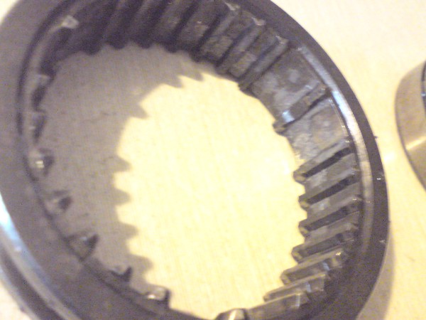

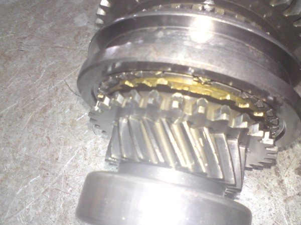

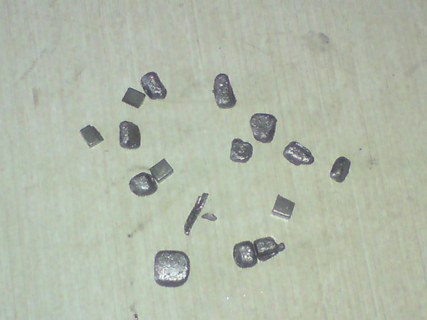

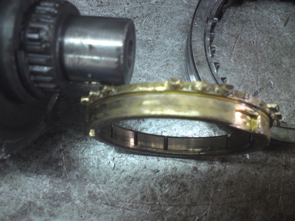

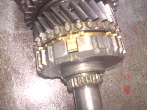

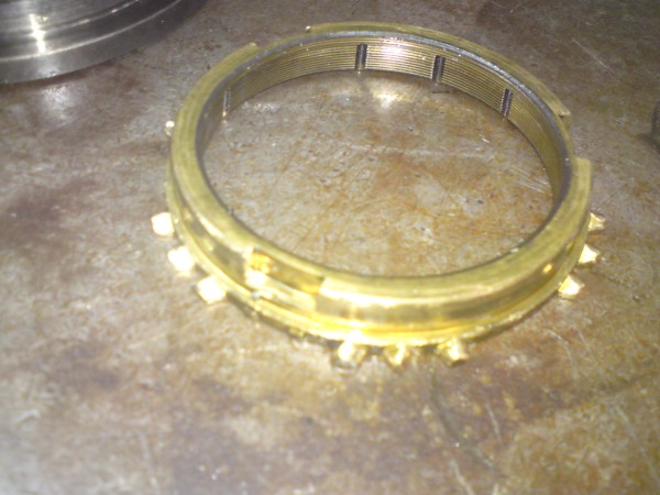

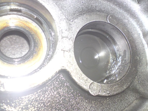

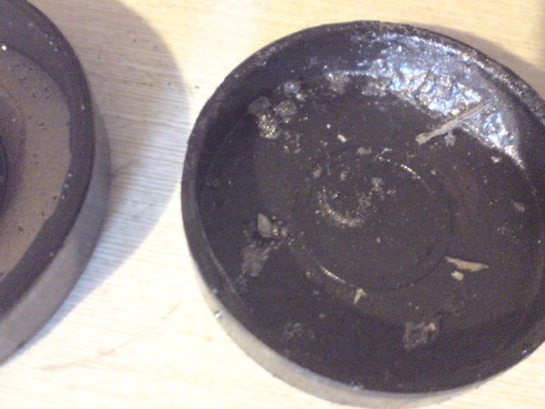

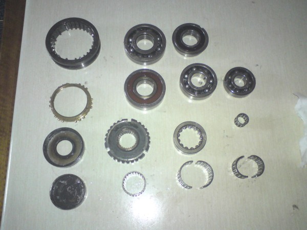

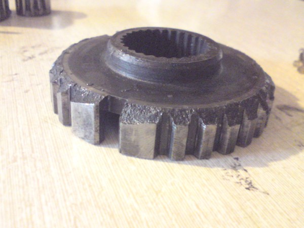

Μετά απο ολο το πανηγύρι να και μερικές φωτο
αυτή μάζεψε τα περισεύματα..........
DSC02466 (600 x 450).jpg (61.18 KiB) 2232 προβολές
αυτός έχασε τα δόντια του
DSC02465 (600 x 450).jpg (52.8 KiB) 2232 προβολές
οι αυτουργοί!!!!
DSC02456 (600 x 450).jpg (44.01 KiB) 2232 προβολές
αυτά την πήραν τη μέντα
DSC02454 (600 x 450).jpg (54.66 KiB) 2232 προβολές
αυτά την έκαναν
DSC02453 (600 x 450).jpg (43.27 KiB) 2232 προβολές
που πάνε και τρυπώνουν τα άτιμα.
DSC02450 (600 x 450).jpg (61.78 KiB) 2232 προβολές
το ίδιο απο άλλη μεριά.....
DSC02449 (600 x 450).jpg (71.96 KiB) 2232 προβολές
λείπουν και μερικά δοντια......
DSC02448 (600 x 450).jpg (61.22 KiB) 2232 προβολές
μερικά γρέζια.......
DSC02447 (600 x 450).jpg (76.78 KiB) 2232 προβολές
Αφού ανοίχτηκε και βγήκε στον πάγκο.Η φθορά είναι εμφανης.....
DSC02446 (600 x 450).jpg (71.44 KiB) 2232 προβολές

Από τι έσπασε όμως το κομπλερ τελικά;; Κανα συμπέρασμα από το μηχανικό σου;;
"Προεόρτια" είχες; Π.χ. τριγμούς ή τράνταγμα στο λεβιέ ή στην καμπίνα ή κάτι άλλο;;
Re: προβλημα με κομπλερ, ρουλεμαν
Δημοσίευσηαπό Mastergunner » Πέμ Οκτ 28, 2010 11:33 pm
Tzivitzonis έγραψε:Καλά κι απροβλημάτιστα χλμ από δω και πέρα....
Είχε σίγουρα γρατζούνισμα και δυσκολία στην εμπλοκή είδικά κατα το κατέβασμα καθώς ο συγχρωνιστής (το μπρούτζινο γρανάζι) έχει καταστραφεί.Επιπλέων τα κομμάτια μέσο του λαδιού έμπλεκαν με τις οδωντώσεις κατα τη κίνηση δημιουργόντας θορ'υβους σαν να αλλέθεις χαλίκια.Αν το κινούσε έτσι καιρό απλά μετά δεν θα έμπενε ταχ'υτητα καθώς το κόμπλέ (ο δακτύλιος με την εξωτερικ΄ή αυλάκωση ειναι κατεστραμένος :wink:
