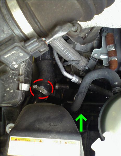

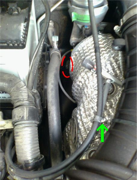

Δημοσίευσηαπό vaxevana » Τετ Ιούλ 16, 2008 11:51 am
Μιας και το έφερε η συζήτηση, βρήκα χρόνο να κάνω κάτι που ήθελα να κάνω από καιρό. Μάλιστα είχα ζητήσει αν μπορούσε να δώσει φώτος κάποιος γι'αυτό αλλά με παρέπεμψαν στο service της Suzuki οι συμfοrumοιτες.
Επειδή λοιπόν έχω διαβάσει ότι παρόλο που έχει γίνει ανάκληση για το συγκεκριμένο ανταλλακτικό, θα πρέπει να προσέχει κανείς να μην χαλαρώσει με τον καιρό, όταν πήγα στο συνεργείο πρώτη φορά μου το έδειξαν για να το προσέχω και μόνος μου. Ανά τακτά χρονικά διαστήματα το σφίγγω μόνος μου προληπτικά. Παραθέτω δύο φωτογραφίες για τις συγκεκριμένες βίδες (είναι σε σφιγκτήρες), στο κόκκινο κυκλάκι, ενώ το πράσινο βελάκι δείχνει τον προσανατολισμό (από μπρος προς τα πίσω, δηλ. όπως κοιτάμε από μπροστά όταν ανοίγουμε το καπό). Είναι στο αριστερό μέρος της μηχανής όπως κοιτούμε.
Να σημειώσω ότι δεν φέρω καμία ευθύνη για τυχόν πατάτα που θα γίνει εξαιτίας αυτού του μηνύματος …
Εικόνα[Εικόνα

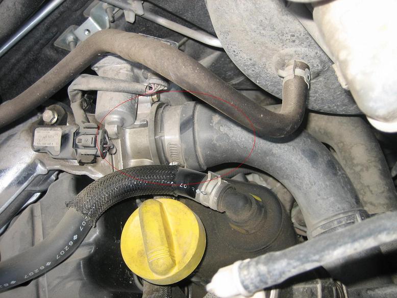

Δημοσίευσηαπό k.l. » Τετ Ιούλ 16, 2008 1:41 pm
Το σήμείο για το οποίο υπάρχει η ανάκληση και το οποίο έχει φύγει και σε εμένα και στον gmak δεν είναι αυτό. Βρίσκετε στο πίσω και δεξί μέρος του κινητηρα πίσω από το κίτρινο καπάκι των λαδιών, εκεί καταλήγει ένα κολάρο από το intercooler και συνδέετε πανω στο turbo, είναι το πάνω γιατί υπάρχουν δύο παράληλα, θα ανεβάσω φώτο το απόγευμα.

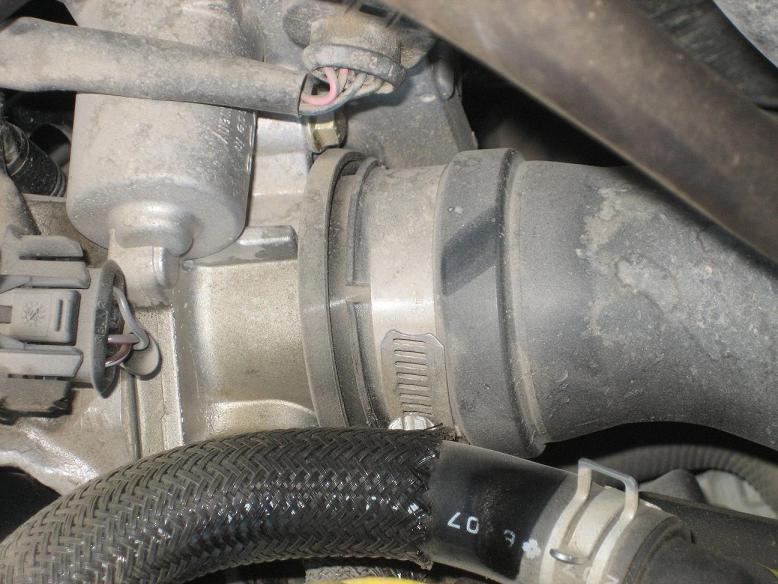

Δημοσίευσηαπό k.l. » Πέμ Ιούλ 17, 2008 10:13 am
Εδώ φαίνεται το προβληματικό σημείο. Τελικά gmak έχει από μόνο του χαρακιά το μαλακό πλαστικό.
