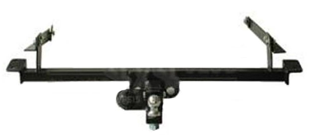

Δημοσίευσηαπό antstudio » Τετ Ιουν 11, 2008 2:37 pm
kxrist γνώμη μου είναι καλύτερά να αποφύγεις τον συγκεκριμένο
κοτσαδορο γιατι χαμηλώνει πολύ τον πίσω πρόβολο!
εγώ τον δικό μου τον πήρα από τον dimakis 150 ευρώ
και κρύβεται όλος πίσω από τον προφυλακτήρα, δεν είναι αποσπωμενος με
κουμπί, άλλα με δυο βίδες ξεβιδώνει!

Δημοσίευσηαπό alex23 » Τετ Ιουν 11, 2008 2:50 pm
antstudio βγαλε μια φωτο να το δουμε

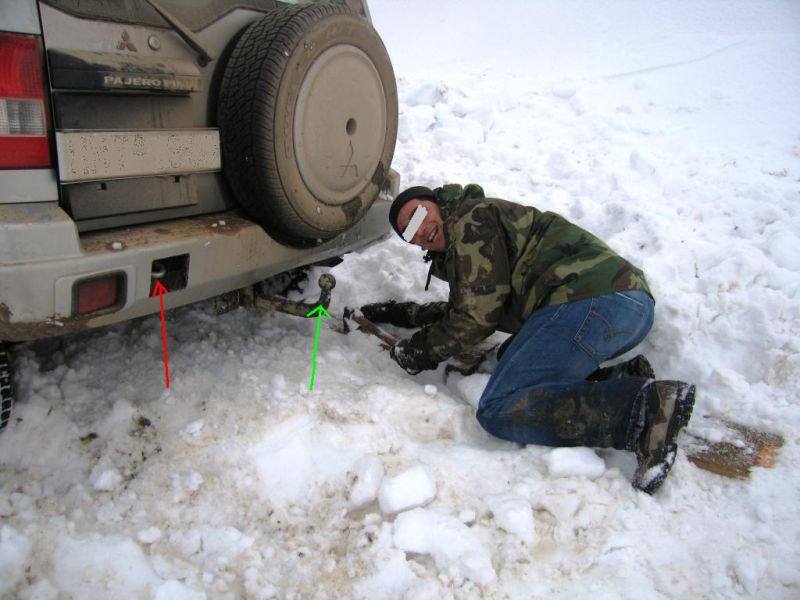

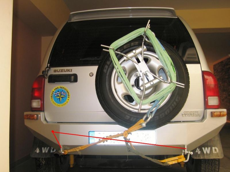

Δημοσίευσηαπό KON.GV » Τετ Ιουν 11, 2008 3:50 pm
Βασικα φιλε Dimi το αμαξι απο πισω θα πρεπει να εχει 2 δεστρες!ειτε αυτες να ειναι πανω στον κυλιοδοκο του κοτσαδορου ειτε 1 η εργοστασιακη και αλλη μια απο απεναντι!ποτε δεν θα πρεπει να τραβας "μονοπατα"!επισης εκτος απο τον ιμαντα καλο ειναι να εχεις συλλογη απο ιμαντα παλι τριγωνικη ετσι ωστε να ισοκατανεμει τις δυναμεις!
Εικόνα.
ενας μεταλλικος προφυλακτηρας με δεστρες πανω που "δενουν" στο σασι ειναι πολυ ιδανικη λυση!αλλα και στην ακρη του κοτσαδορου μπορουμε να συγκολησουμε 2 δεστρες η να τις βιδωσουμε!
στην περιπτωση που δεν εχουμε προφυλακτηρα η κοτσαδορο καλο ειναι απο πριν κατασκευασουμε μια δεστρα ομοια η και ποιο γερη απο την μαμα και να την βιδωσουμε απο την αντιθετη μερια!
επισης καλο ειναι να υπαρχει και ο μικρος τριγωνικος ιμαντας. :wink:

Δημοσίευσηαπό KON.GV » Τετ Ιουν 11, 2008 4:02 pm
σε ξεκολλημα στο βερμιο μεσα σε ανεμοσουρι επερνα φορα για να τραβηξω το 2λιτρο πινιν για να το ξεκολησω!εγω ειχα τα δυο σημεια του προφυλακτηρα ενω ο Σταυρος πισω ειχε 2 επιλογες!η την δεστρα απο την μια μερια η το κεντρο του κοτσαδορου!απο τα δυο το καλυτερο ητανε το κεντρο του κοτσαδορου γιατι η δεστρα του πινιν με εκανε καθε φορα να τραβαω στραβα και αντι η δυναμη μου να μεταφερεται στο πινιν μερος της εστριβε και το δικο μου"¨μου πεταγε κωλο δηλαδη"!
βεβαια εκεινη τη μερα σκαβαμε ολοι στα "4" χωρις δευτερη σκεψη!ο κοτσαδορος στο πινιν δεν βοηθαει να βιδωσεις δεστρες πανω του γιατι ειναι κρυμενος απο μεσα και πισω απο τον προφυλακτηρα αλλα το ιδανικοτερο σε αυτη την περιπτωση ειναι η ρυμουλκηση απο το μαρκουτσι!
