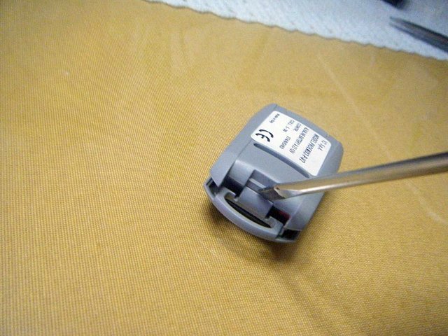

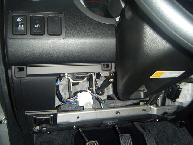

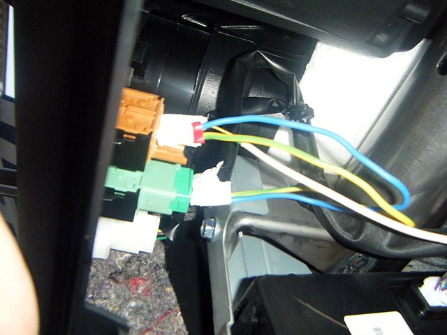

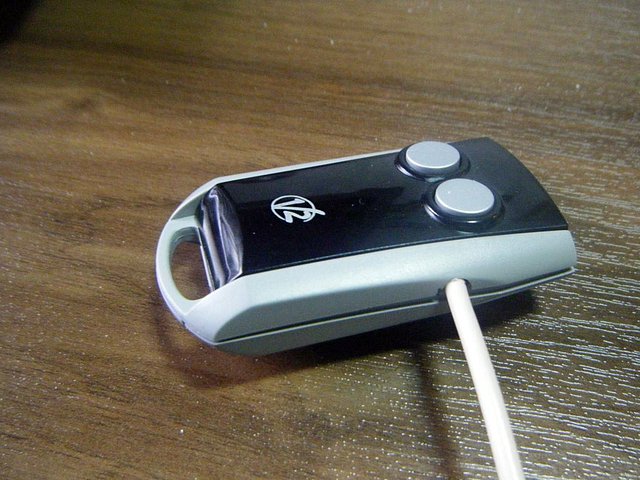

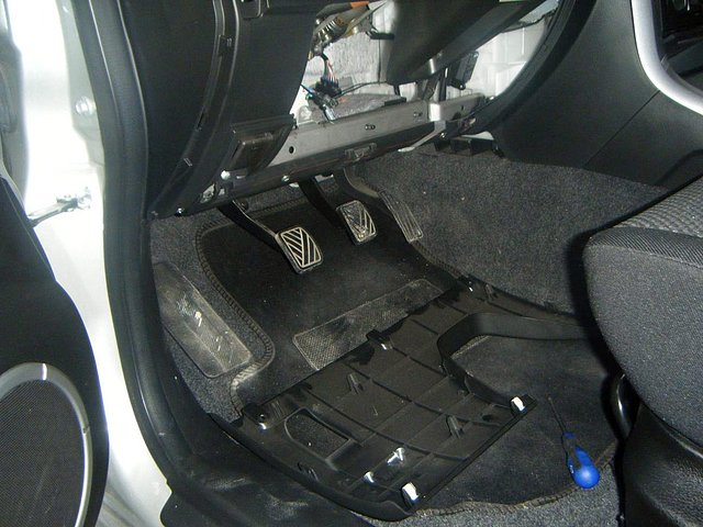

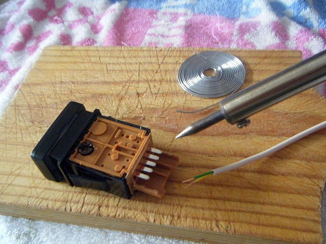

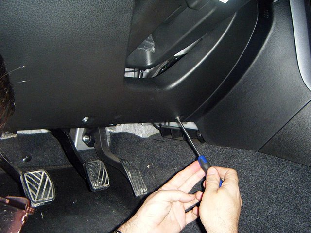

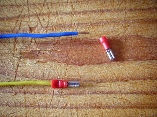

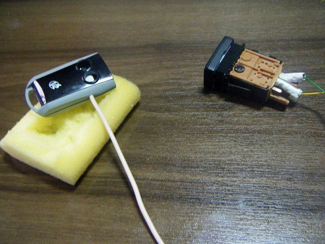

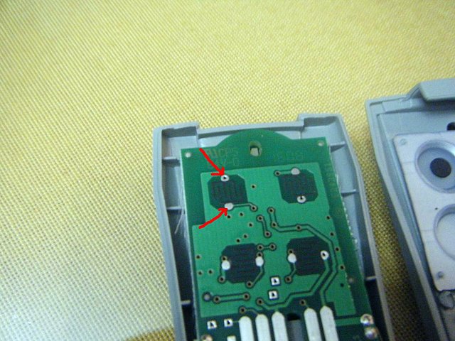

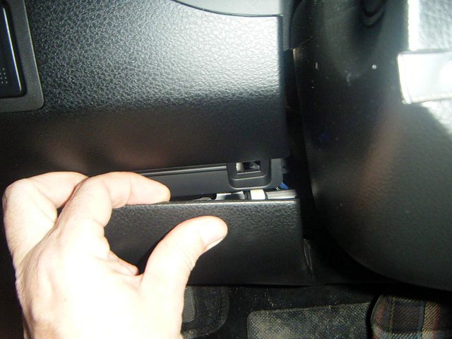

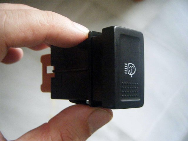

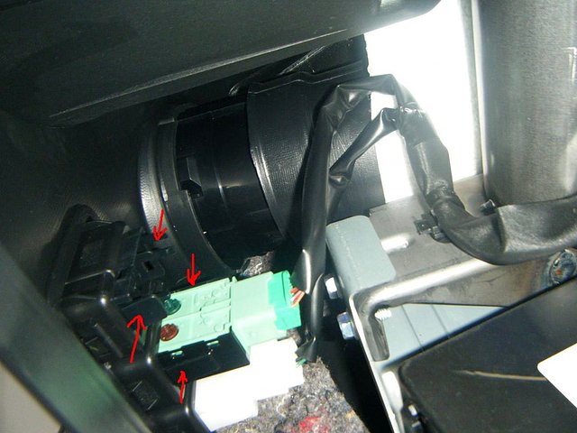

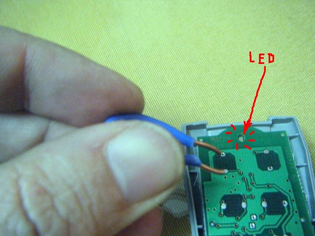

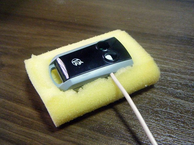

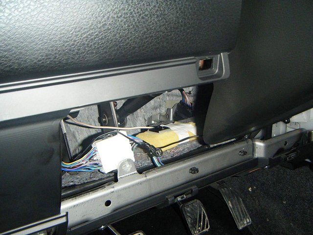

Δημοσίευσηαπό 4troxos » Τετ Φεβ 04, 2009 9:01 pm

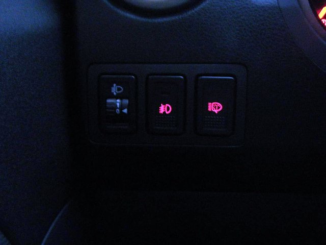

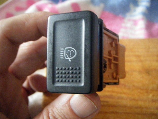

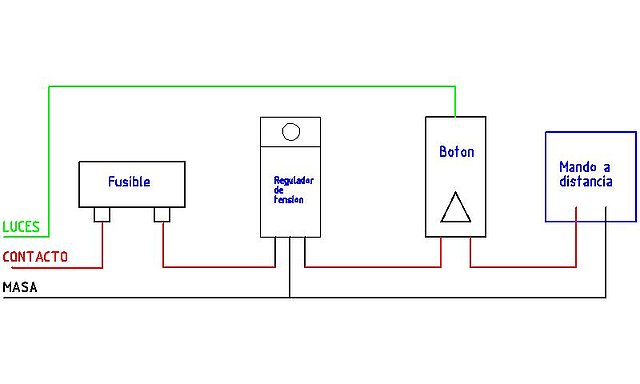

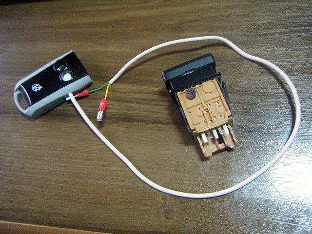

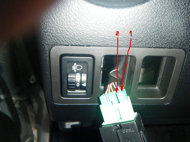

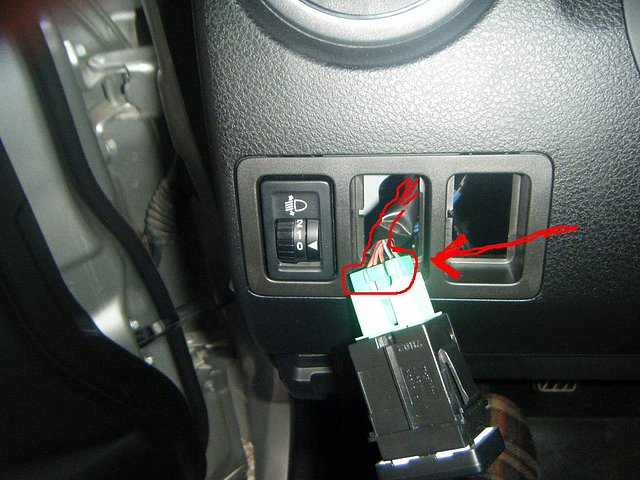

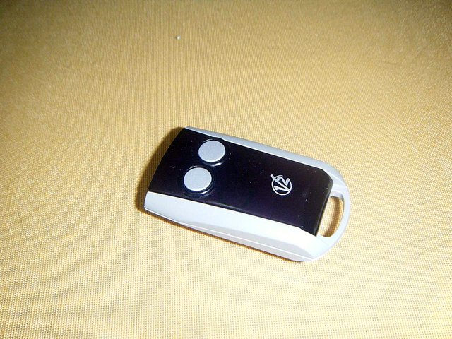

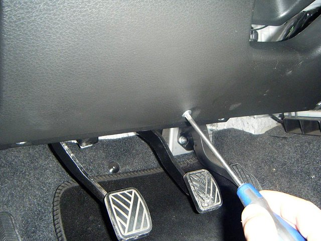

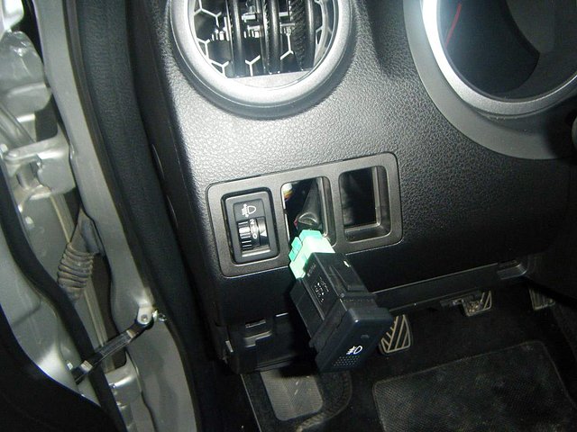

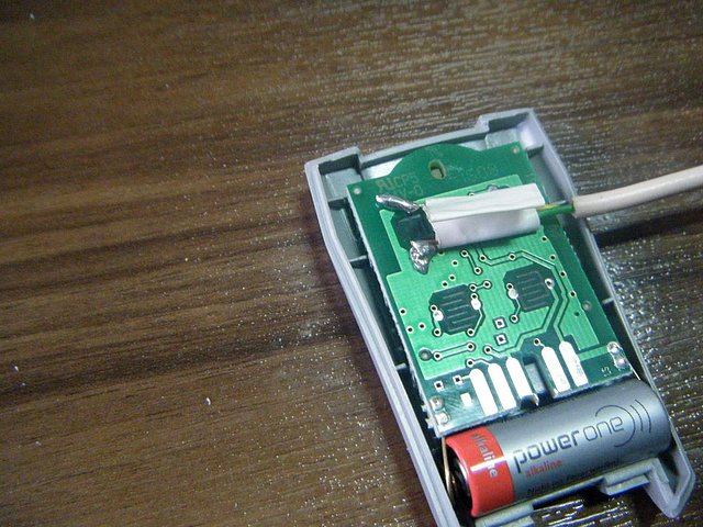

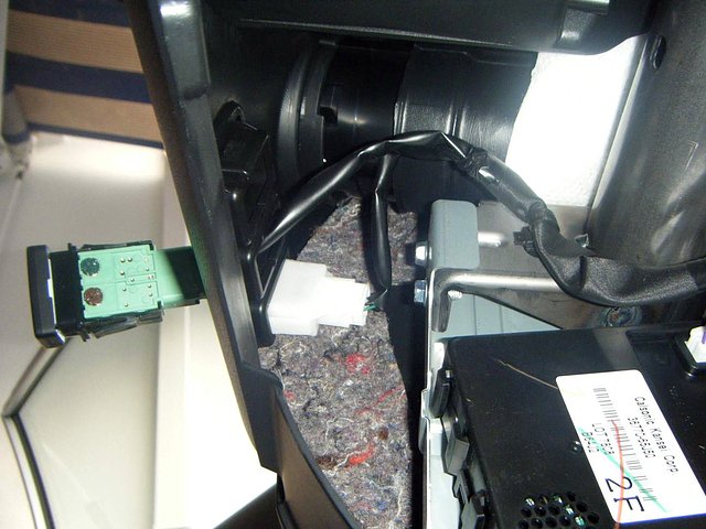

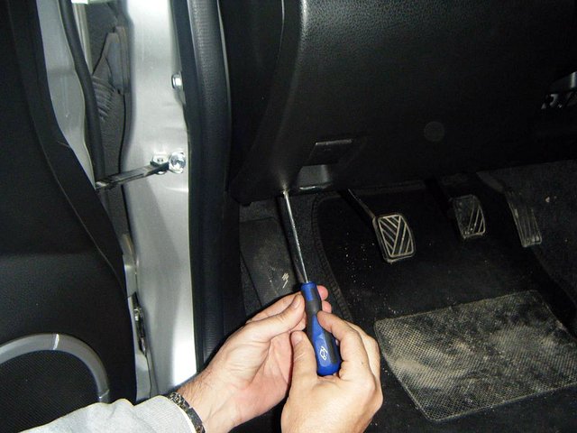

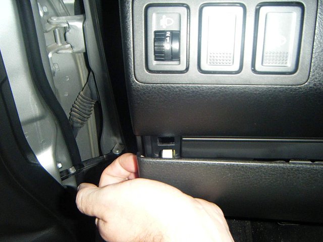

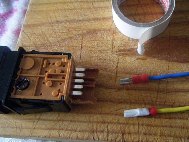

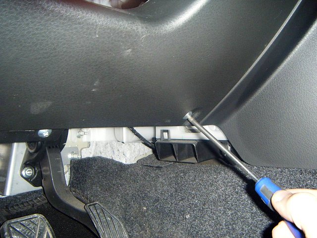

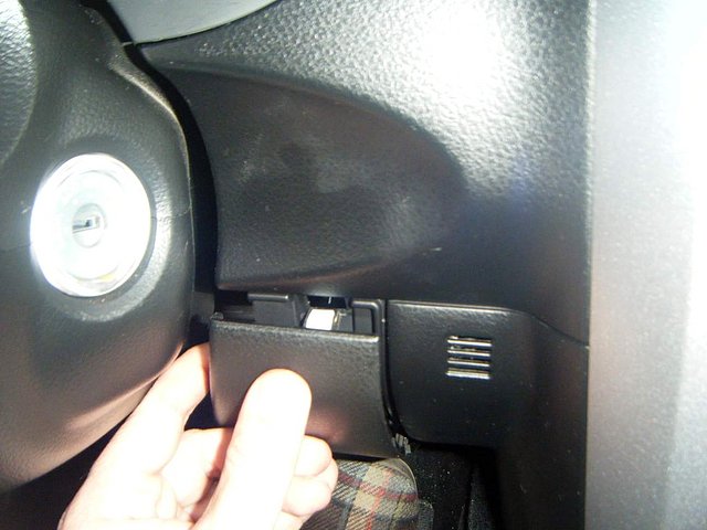

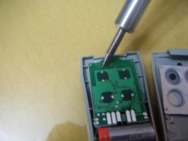

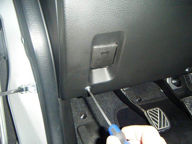

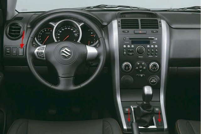

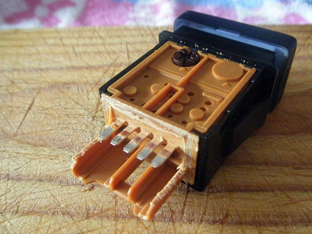

Για όσους εχουν τηλεχειριζόμενες γκαραζόπορτες και δεν θέλουν να έχουν μαζί τους δυο τρια τηλεκοντρόλ!!!!!!!!Ακολουθεί η παρακάτω μόνιμη εγκατάσταση μέσα στο αυτοκίνητο, που βρήκα στο διαδίκτυο.
Να σημειώσω οτι στην Αμερικάνικη έκδοση του NGV αυτό τον διακόπτη το έχουν πάνω στην πλαφονιέρα οροφής.

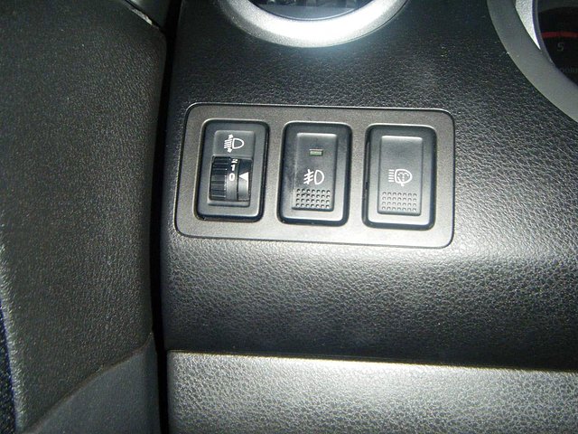

Εσείς εαν θέλετε μπορείτε να χρησιμοποιείσετε την κενή θέση διακόπτη πλύσης των φώτων που οι περισσότεροι το έχουμε με το διακοσμητικό πλαστικο.
ΤΕΛΟΣ

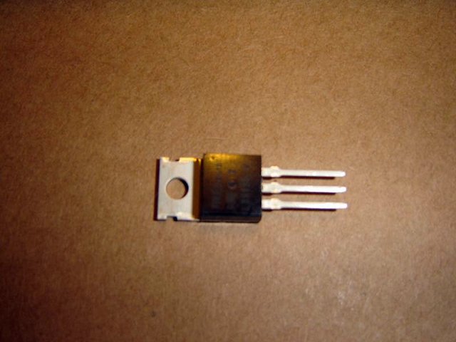

Εαν θελετε το τηλεκοντρολ να παιρνει ρευμα απο το αυτοκινητο τοτε πρεπει να γινει μια επι πλεον διαδικασια.......με ρυθμιστη των volt.....
Πάντως καλό είναι, επειδή έχει διάφορα ηλεκτρονικά το αυτοκίνητο να μην προσθέσουμε άλλο ένα πάνω του, το να αλλάζεις την μπαταρία μια φορά στα δυο χρόνια δεν είναι και το μείζων θέμα!!!!!!και να έχουμε σε ανεξάρτητη λειτουργία το τηλεκοντρόλ!!!!!
