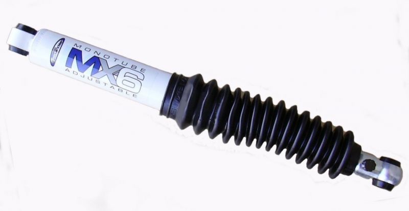

Δημοσίευσηαπό 4troxos » Σάβ Ιαν 31, 2009 4:05 pm
**********************************ΘΕΜΑ ΜΕ ΤΑ ΑΜΟΡΤΙΣΕΡ*******************************
Επειδή τα αμορτισέρ του RR kit σκούζουν ( τρίζουν) και αυτό οφείλεται απο οτι καταλαβαίνω στην τσιμούχα που σφίγγει το πιστόνι ( έμβολο )στην διαδρομή που κάνει, μαθαίνω ότι το συγκεκριμένο πρόβλημα
1) περιορίζεται με την χρήση spray σιλικόνης
2) ελαχιστοποιείται με την χρήση καλού γράσου , το οποίο όμως μπορεί να καταστρέψει με την σειρά του το αμορτισέρ, είτε επειδή θα γεμίσει σκόνες και θα φθείρει το πιστόνι και την τσιμούχα,είτε επειδή μπορεί να μαλακώσει πολύ την τσιμούχα , οπότε θα χαλάσει το αμορτισέρ.
3) Λύνεται με την αντικατάσταση τους από τα Procomp-MX-6.
Ρυθμιζόμενα 6 θέσεων παρακαλώ.Tα έβαλαν αρκετοι που είχαν ήδη τα Rocky Road αμορτισέρ ,για.... καλύτερα αποτελέσματα ,χωρίς θορύβους. Eπισης τα ProComp EXP-MX6053. (ΜΑΛΛΟΝ για τα ίδια μιλάμε απλά η σειρά MX6 βγαίνει σε 4-5 διαφορετικούς τύπους, με διαφορετικά μήκη.!!)
α)---4apa λέει "I installed Pro Comp Shock Absorbers - MX6 with 6 position adjustable monotube. For first look my rear suspention isn`t squeaking."
http://newgrandvitara.net/modules/newbb ... 85&forum=5
β)---zivo λεει "OK, I'm done.
RR + ProComp EXP-MX6053.
" Travel Customizer Medium Valving Universal Height - 23.50" Extended x 15.63" Collapsed - L-L Mounts."
Driving like a charm. Daily drive, I'm on 2nd level.
GV drive better than before."
http://newgrandvitara.net/modules/newbb ... umpost2959
Αυτός τα ρύθμισε στη θέση Νο 2 στην καθημερινή του οδήγηση και το αμάξι πηγαίνει καλύτερα από πριν.Φανταστείτε τώρα να πηγαίνεις off road και να μην θέλεις να έχεις τόσο σκληρή ανάρτηση,το ρυθμίζεις σε πιο μαλακή θέση και είσαι άψογος.!!!!!!!!! ΚΑΙ ΧΩΡΙΣ ΤΡΙΞΙΜΑΤΑ.
γ)---Τα αμορτισέρ ProComp ( οχι ιδια ) έχει βάλει και ο γνωστός πλέον Taras."I bought a pair of ProComp shocks instead"
http://www.suzuki-forums.com/2g-2006-gr ... ons-2.html
"I bought ProComp ES3000 Explorer, model#: 323509"
http://www.offroadtoystore.com/Merchant ... MX6-Custom
http://www.4wheelparts.com/Lift-Kits-Su ... &t_pl=1841
http://4wheelonline.com/Products.aspx?C ... ProductId=
Σύμφωνα με τον συνάδελφο grvitara τα rocky road αμορτισέρ είναι 36.5 cm κλειστά και 60.5cm ανοιχτά.
Τα αμορτισέρ ProComp EXP-MX6053 " Travel Customizer Medium Valving Universal Height - 23.50" Extended x 15.63" Collapsed - L-L Mounts." είναι
23,50 X 2,54 = 59,69 cm ANOIXTA
15,63 X 2,54 = 39,70 cm ΚΛΕΙΣΤΑ
Άρα πρέπει να είναι ΟΚΕΥ.
https://www.hallspeedshop.com/pro-comp- ... =6&sort=3d
Βλέπω ότι ο Μυρωνίδης τα αντιπροσωπεύει.
http://www.suspensions.gr/proionta.php[b]
83 $= 65ευρω το ένα κοστίζουν έξω.....
http://www.xe.com/ucc/
Υ.Σ.Εαν γίνεται να πάρουμε καλύτερη τιμή σαν club με ομαδική παραγγελία.Εικόνα
Πάντως καλό θα ήταν στην τοποθέτηση των ελατηρίων να είχαμε βάλει και λάστιχα όπως στη φωτογραφια.Εικόνα

Δημοσίευσηαπό 4troxos » Κυρ Φεβ 01, 2009 10:41 am
Όπως θα διαβάσατε αυτά τα αμορτισέρ πάνε "λουκούμι" σε αυτοκίνητα που έχουν κάποιο lift.Ισως ειναι λιγο νωρις ακομα για τελικα συμπερασματα.
Έτσι εάν κάποιος έχει ήδη ανεβάσει ή σκέφτεται να ανεβάσει το αμάξι του είτε με σκέτους αποστάτες είτε με άλλο τρόπο( π.χ. ελατήρια ) ΤΟΤΕ ΑΥΤΑ τα συγκεκριμένα αμορτισέρ είναι αυτό ακριβώς που ψάχνει !!!!!!!!!!!!!!!!!!!!!!Ρυθμιζόμενα 6 σημείων.
Custom 8" Travel (Medium Valving-Medium Soft) Loop-Loop 23.50 15.63 MX6053
Custom 8" Travel (Soft Valving) Loop-Loop 23.50 15.63 MX6050
Οι οδηγίες για να ταιριάζουν τα συγκεκριμένα αμορτισέρ λένε οτι όταν το αμάξι είναι σταματημένο σε επίπεδο μέρος, τότε πρέπει από βίδα σε βίδα να έχουμε 50 cm για να μπορεί να δουλέψει το αμορτισέρ.
Τα procomp έχουν διαστάσεις:
23,50 X 2,54 = 59,69 cm ΕΝΤΕΛΩΣ ANOIXTA
15,63 X 2,54 = 39,70 cm ΕΝΤΕΛΩΣ ΚΛΕΙΣΤΑ
