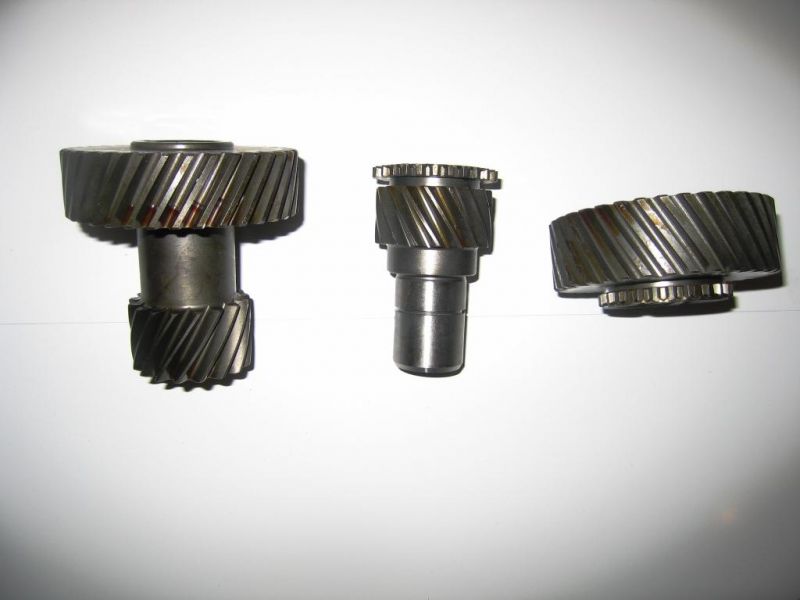

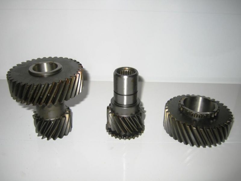

Εχειλιγο καιρο που απεκτησα το κιτ της trailtough για το βοηθητικο κιβωτιο(t-case).Μειωτηρας με σχεση 4.24/1.βεβαια ακομη δεν εχουν τοποθετηθει αλλα αυτο θα γινει αργοτερα μαζι με ενα ακομη "καλουδι"που περιμενω πως και πως.
να υποβαλλω και 2 φωτο απο το κιτ.
Εικόνα.
με τα καινουρια πλεον κοντυτερα "κοντα" θα υπαρχει λιγοτερη καταπονηση του δισκου-πλατω αλλα και πιο ελεχγομενη διαβαση εμποδιων.
απο οσους ηδη το εχουν στα τουτου τους μονο καλα λογια εχω ακουσει και κανενα παραπονο.

σε χρημα από 800 έως 1400ευρα καινουριο(εξαρτάται από που θα το πάρεις) αλλα μπορεις να τα βρεις και μεταχειρισμενα.εχεις λιγοτερη φθορα του δισκου-πλατω και μπορεις να πηγαινεις πιο ελεχομενα στα δυσκολα εμποδια ιδιως αν εχεις και μπλοκε 100%.

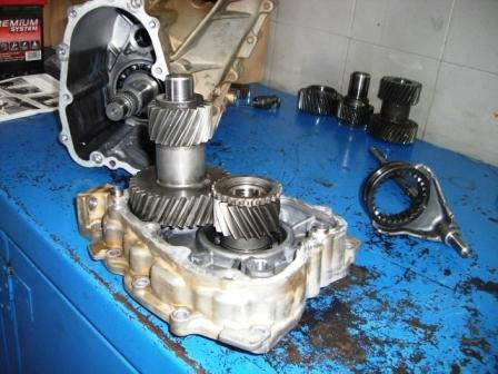

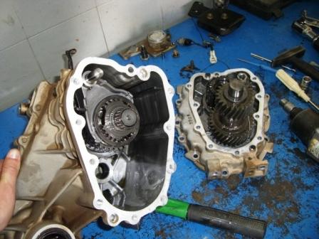

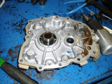

τα γραναζια δεν τα εχω τοποθετησει ακομη!βρηκα ομως καποιες παλιες φωτο του Βασιλη απο το ιδιο t-case με το δικο μου!η τοποθετηση ειναι απλη!και δεν θελει κοψε-ραψε!

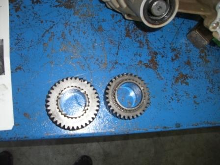

και μια τελευταια.αριστερα το γραναζι της calmini και δεξια το "μαμα"
Aντιθέτως ο μειωτήρας της Trailtough θέλει κάποιες τροποποιήσεις (Λιμάρισμα-τρόχισμα-αφαίρεση επιφάνειας και γεμισμα με αλλουμίνιο απο την έξω μερία)στην εσωτερική πλευρά της κάσας τοπικά,
αλλά εύκολο για κάποιον έμπειρο Μάστορα. :wink:
