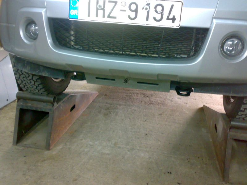

Οι 3 νέες μου δέστρες τις οποίες κατασκεύασε ο ΧΜC
Ξεκινώντας από την πίσω, αφού όσοι έχουν τραβηχτεί έστω και μία φορά θα την έχουν στραβώσει,αποφάσισα να τις κάνω δύο και να πιάσουν στις βίδες του πλαισίου όπου βιδώνει και η βάση του κοτσαδόρου
Τώρα βλέποντας ότι ήδη υπάρχει και μιά δεύτερη εμπρός, αλλά με μικρό τον κρίκο της,απλά μου κόλλησε ένα μεγαλύτερο κρίκο στην ίδια υπάρχουσα
Παραθέτω και φωτό δυστυχώς μόνο από την εμπρός, αφού λόγω ..πτώσης το κινητό μου με τις πίσω καταστράφηκε :cry:
Εδώ η εμπρός η οποία κοστίζει 50 ευρώ :arrow:

Δημοσίευσηαπό kons » Σάβ Σεπ 26, 2009 8:43 pm
μεγειές, πολύ καλές...δίνεις ιδέες....

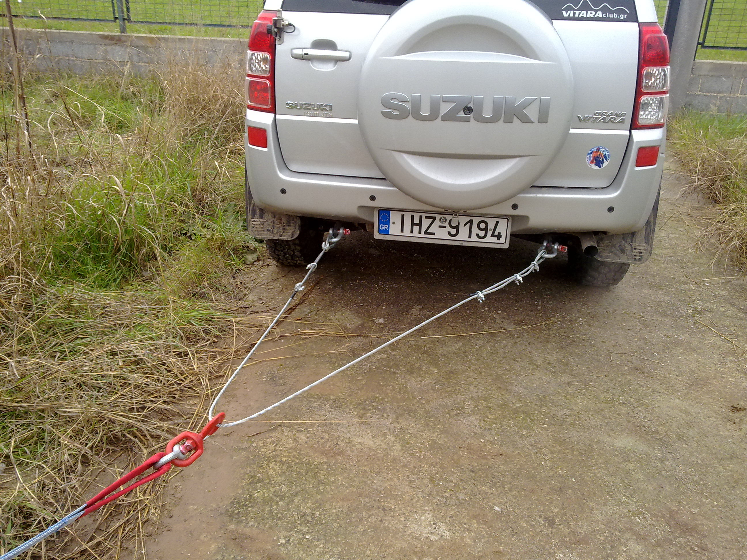

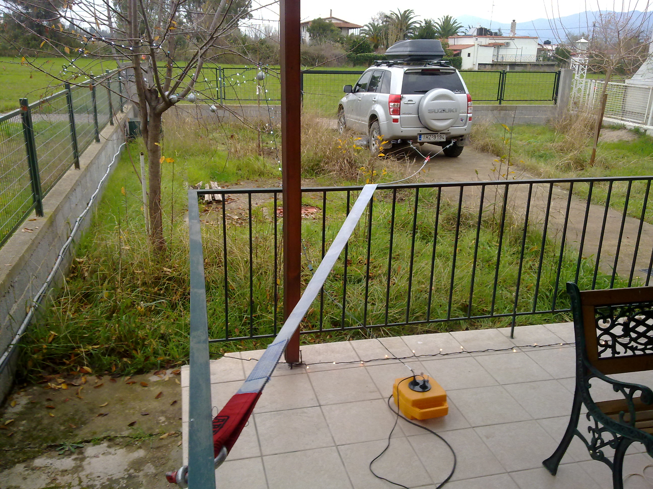

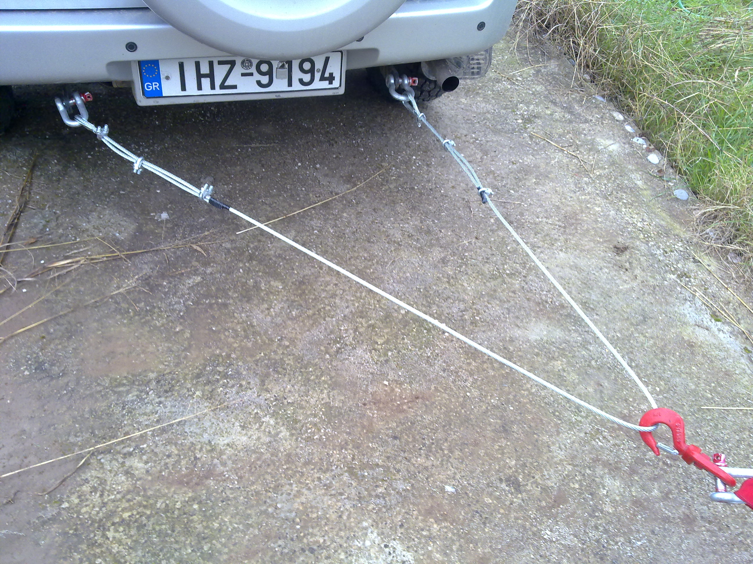

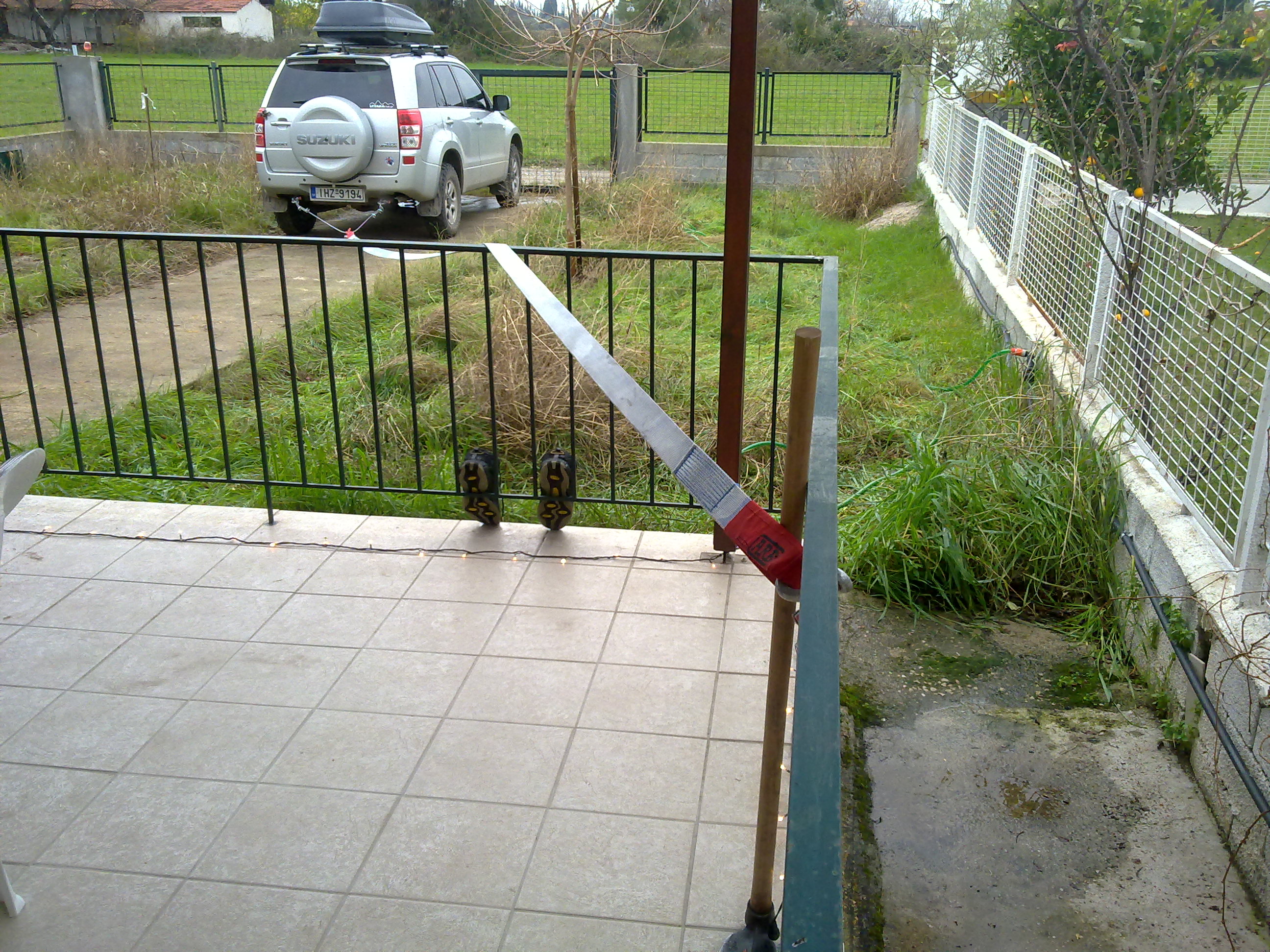

Αφού ως γνωστόν όταν ο δυάολος δεν έχει δουλειά σκαρφίζεται κάτι άλλο, είπα κι εγώ να παίξω λίγο με τις δέστρες και τους ιμάντες μου τώρα που διακοπεύω :mrgreen:
Να μην ξεχάσω επίσης να ευχαριστήσω τον Κυριάκο που από πέρσυ μου δώρισε το συρματόσχοινο έτοιμο με τα κλειδιά του :!:
Στις φωτό φαίνεται η χρησιμότητα των διπλών δεστρών, αφού τραβάς ισομερώς και από τις δύο πλευρές του αμαξώματος
Όπου τσάπα φανταστείτε ...γκλίτσα !! χιχιχι
Αρμονικό τράβηγμα από δεξιά
Αρμονικό τράβηγμα και από αριστερά
Εδώ έβαλα πρώτη-αργά και έκανα εκβιασμό στη σύζυγο, φυσικά πήρα αυτό που ήθελα!!!

:lol: Aμαν ρε φίλε τι έπαθα ... :doh: :doh: :doh: μέχρι να καταλάβω γιατί έδεσες το συρματόσκοινο εκεί , νόμιζα ότι ήθελες να μας δείξεις πως μπορούμε με μία κίνηση να βγάλουμε τα παλιά κάγκελα για να τοποθετήσουμε καινούρια ... :doh: :doh: :doh: Με τρέλανες τώρα ! :mrgreen: :mrgreen: :mrgreen: :lol:
Ωραίος Γιώργη ! Πολύ χρήσιμες οι δέστρες σου ! :clap:
Μου έβαλες ιδέα . Λέω να φτιάξω δύο στην βάση του κοτσαδόρου , αριστερά και δεξιά !

Δημοσίευσηαπό panoshm » Τετ Δεκ 29, 2010 8:09 pm
Και επίσης εγώ, δεν ξέρω γιατί, αλλά τις βλέπω "μισές" τις φωτό και χάνω την ουσία...
Μπράβο πάντως Γιώργο για την επεξήγηση του "αρμονικού" τραβήγματος :clap:
Μην μεταφέρεις το σπίτι, μην αλλάξεις κάγκελα, μην κουρέψεις το γκαζόν........ διακοπεύεις 8)
....... τα κάνεις όλα αυτά από βδομάδα... ένα τσιγάρο δουλίτσα είναι άλλωστε :mrgreen: :lol: :lol:
Α! και κάτι ακόμα: το U με τον γάντζο, το έχεις ανάποδα :mrgreen: το καμπύλο μέρος του U πρέπει να έχει επαφή με τον γάντζο και ο πίρος με τον ιμάντα 8)
