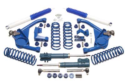

Δημοσίευσηαπό a.h_photography » Σάβ Μαρ 07, 2009 11:17 pm
Παρακάτω σας παραθέτω κ μια pic με το kit της galmini:

Δημοσίευσηαπό mprizolas » Σάβ Μαρ 07, 2009 11:24 pm
Γιατι δύο χιλιάρικα το κιτ :shock: :shock: :?: :?:

Δημοσίευσηαπό KON.GV » Κυρ Μαρ 08, 2009 12:36 am
a.h_photography έγραψε:Το αυτοκίνητο βγαίνει στο χώμα τουλάχιστον 1 φορά την εβδομάδα κ οι εντουρόβολτες όσο πάνε κ αυξάνονται...
Συγκεκριμένα το kit πάει στα 1850ευρω just.
για το κιτ της calmini να υπολογισεις και αλλα "μαρουλια¨"γιατι πριν την τοποθετησεις ,τα αμορτισερ να τα πεταξεις και να βαλεις αλλα.ειναι αναρτηση που εκτος το gv παει πολυ καλα αν και θελει εμπειρα χερια μαστορα στην τοποθετηση.
επισης να υπολογισεις οτι θελεις και ρυθμιζομενα πισω μπρατσα αλλα και αλουμινενιο αποστατη για το πισω διαφορικο.αν σου "καθισουν "λιγο τα πισω ελατηρια τοτε πρεπει να κανεις και αποστατες.
την εχω στα σχεδια στο αμεσο μελλον αλλα θελω μονο τα ψαλιδια της μεταχειρισμενα.
για αμορτισερ ακομη κανω ερευνα αν και εχω κατασταλαξει τοσο πισω οσο και εμπρος.(πισω & εμπρος rancho ρυθμιζομενα η παραγγελια απο την bi mors)ειδωμεν. :idea:

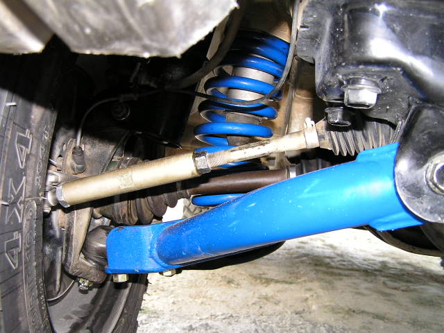

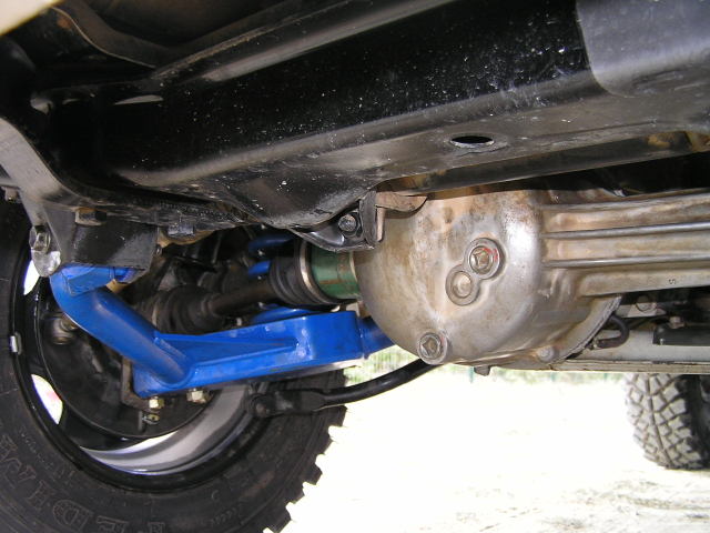

Δημοσίευσηαπό KON.GV » Κυρ Μαρ 08, 2009 6:56 pm
σε σχετικο φορουμ πιο παλια ο Φιλαρας Βασιλης απο την Κρητη ειχε ασχοληθει με την calmini 2,5" για το 3d gv του και τα περισσοτερα τα εμαθα απο τα δημοσιευματα του!εχω και 2 φωτο δικες του απο το εμπρος ψαλιδι αλλα και την γωνια που παιρνει το εμπρος καβουκι.
Εικόνα.
φυσικα και ο συνονοματος mytilini εχει μεγαλη εμπειρια πανω στο θεμα.
μολις ερθουν τα ψαλιδια μου θα τα βαψω μαυρα να ειναι ασορτι με τα χειροποιητα πισω μπρατσα μου. :wink:
α και κατι που μολις τωρα ειδα....η αναρτηση δεν ειναι της εταιριας galmini αλλα calmini. :wink:
