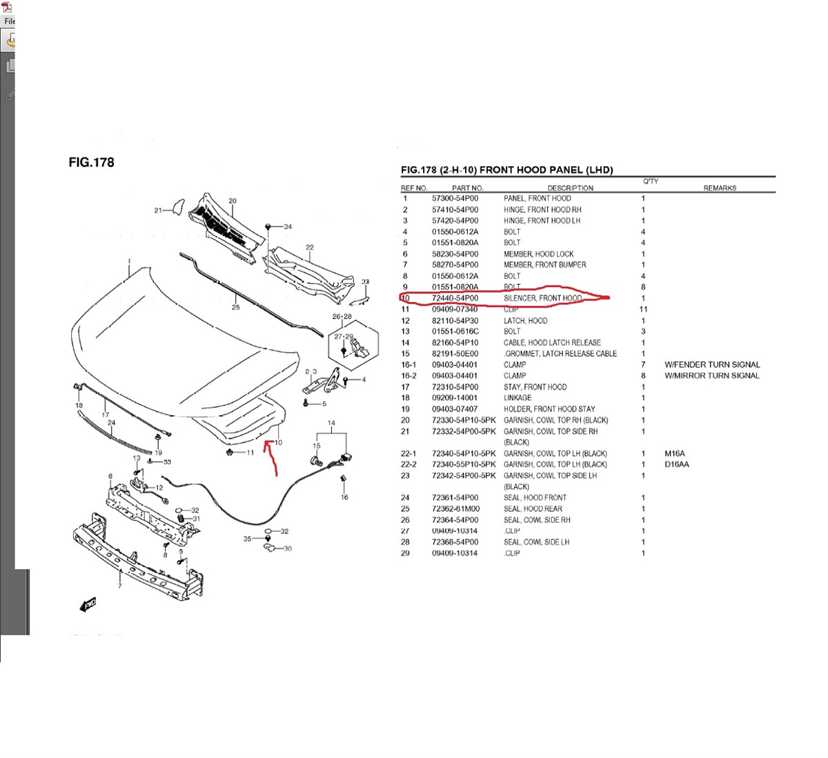

Στην πλαστική ποδιά του κινητήρα δεξιά και αριστερά κολλητά στους θόλους στο πάνω μέρος έχει ένα υλικό
κολλημένο(δεν ξέρω τι ακριβώς είναι)που στο σχέδιο λέει ότι είναι ηχομονωτικό.Στα σημεία που βρίσκεται
έχουν άμεση πρόσβαση τα τετράποδα(γάτες) και το έχουν κάνει :obscene-buttsway: .Φαίνεται το υλικό
άμα κοιτάξεις τον κινητήρα πιο εμφανές από την μεριά του οδηγού.Η ερώτησή μου είναι κατά πόσο χρήσιμο
είναι, έαν ξηλωθεί τελείως τι επιπτώσεις θα έχει ,και τέλος έαν πρέπει να αντικατασταθεί τι υλικό είναι αυτό :think:

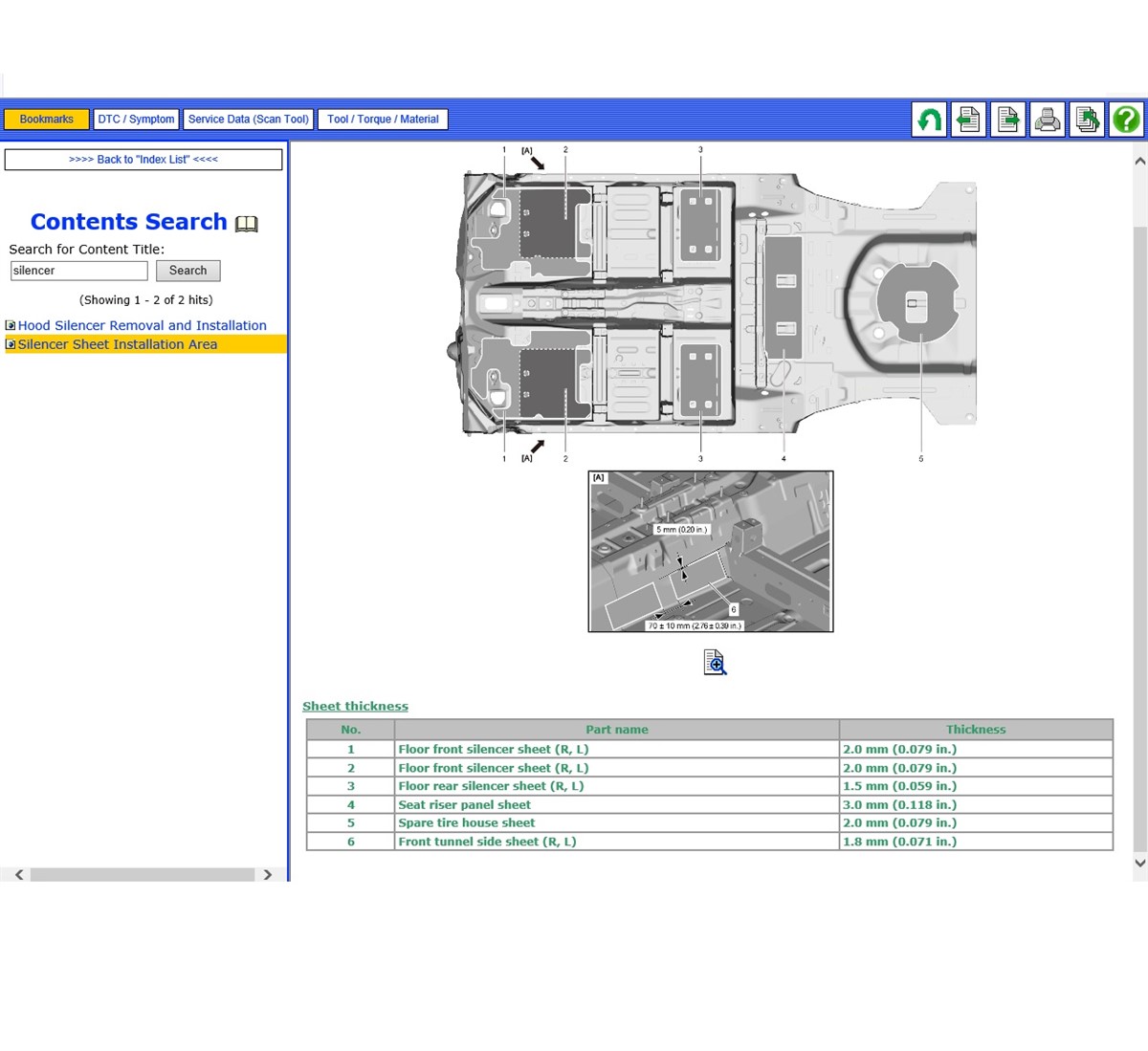

και από το service manual μάλλον είναι το 1

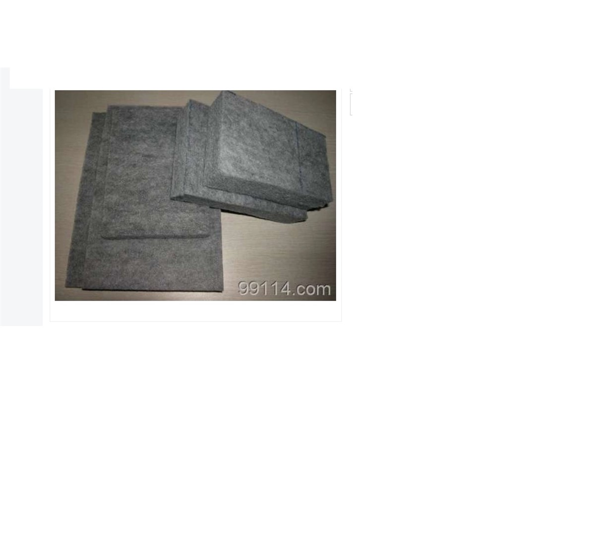

Το υλικό μοιάζεις κάπως έτσι αλλά σε άσπρο χρώμα.Εαν το γνωρίζει κάποιος ας μας πει τι είναι και εάν
μπορεί εκει που είναι(βρέχετε και είναι εκτεθειμένο στον κινητήρα) να αντικατασταθει με κάτι καλύτερο
ωστε να μην έχει την φθορά από τα ζώα(με τα νύχια τους το έκαναν όπως είναι το βαμβάκι) :oops:

Γράφεις για την μόνωση που έχει η κάτω πλαστική ποδιά :?:
Αυτή που είναι γύρω από το κάρτερ. Η μόνωση μοιάζει με υαλοβάμβακα.
Αν μιλάμε για αυτή την ποδιά βγαίνει πολύ εύκολα.
Μπορείς να βάλεις υαλοβάμβακα ή ότι άλλο που δεν καίγεται.
Σίγουρα κόβει κάτι από τον θόρυβο του πετρελαιοκινητήρα.
