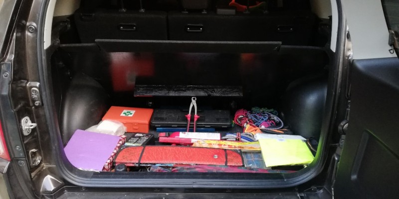

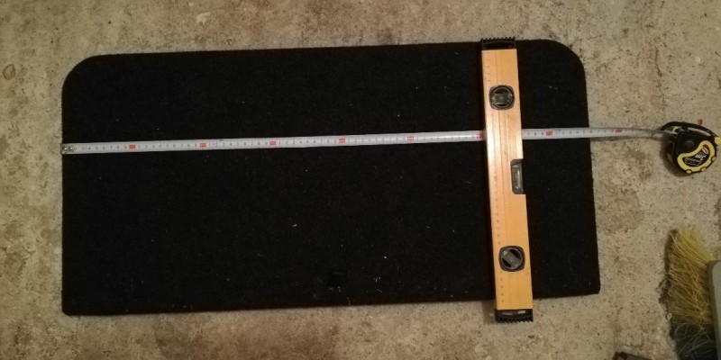

Αρχικά αφαιρέθηκε το καπάκι που υπάρχει στο πάτωμα του χώρου αποσκευών και αποκαλύπτει ένα πρόσθετο χώρο διαστάσεων περίπου 70x35 cm και βάθους περίπου 10cm.
Έπειτα ,αφού έβγαλα ένα πατρόν με χαρτόνι, κατασκεύασα ένα δεύτερο πάτο από ξύλο πάχους 12 mm και το έβαψα με μαύρη λαδομπογια για να μην έχει πρόβλημα με νερά και υπηρεσίες.

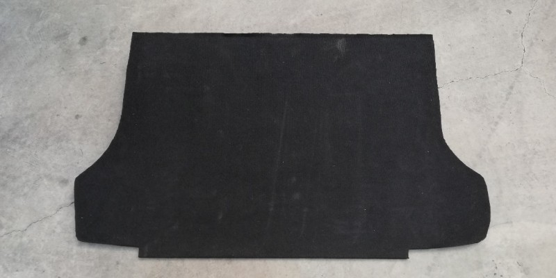

Αφού στέγνωσε η μπογιά, έντυσα το πάτωμα με μαύρη μοκέτα

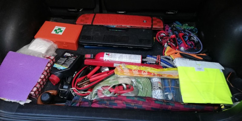

Τα πράγματα τακτοποιηθηκαν, και αποδείχτηκε ότι χωράει αρκετά. Ενδεικτικά αναφέρω:έναν ιμάντα ρεμουλκησεως, ένα ηλεκτρικό κομπρεσερακι για τα λάστιχα, πυροσβεστήρα, φαρμακείο, δύο μπίλιες κοτσαδορου (Μια κοντή και μια μακριά),ένα δεύτερο φίλτρο αέρα,δύο τρίγωνα,μια μεγάλη ομπρέλα, διαφορά ψιλοεργαλεια, ένα μπουκάλι του λίτρου λάδι κτλ.

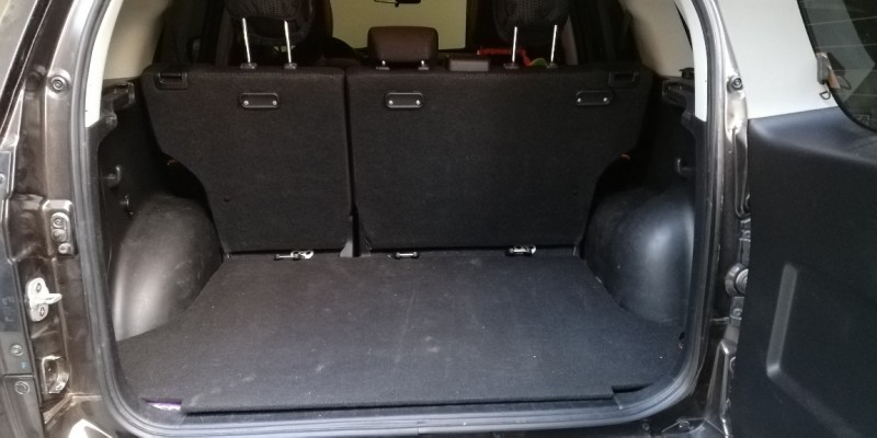

Έπειτα τοποθετήθηκε ο ανακλινομενος 2ος πάτος.

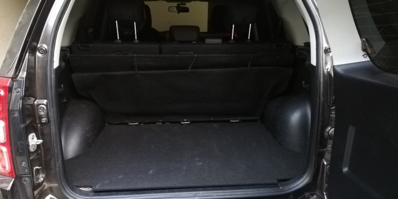

Και το τελικό αποτέλεσμα...

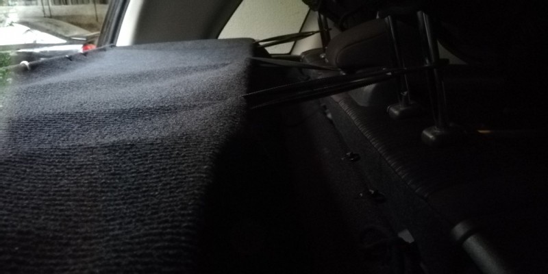

Και συνεχίζω με την κατασκευή του καλύμματος.

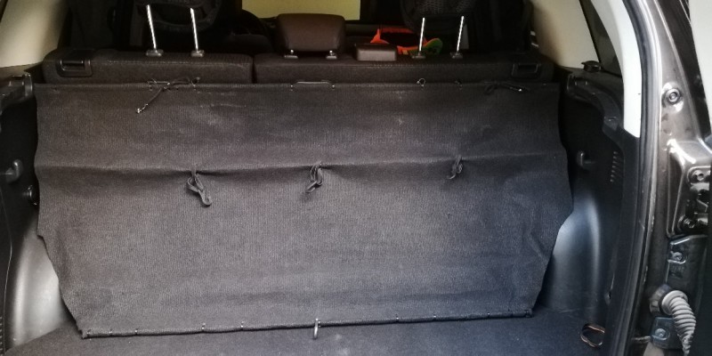

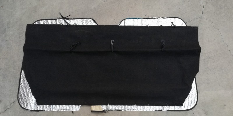

Από την ίδια μοκέτα που χρησιμοποίησα στο πάτωμα, έφτιαξα και το κάλυμμα του χώρου αποσκευών.
Τοποθετήθηκαν και τρείς γατζοι με λάστιχα για να συγκρατούν το κάλυμμα στην πλάτη του πίσω καθίσματος όταν δεν χρησιμοποιείται.

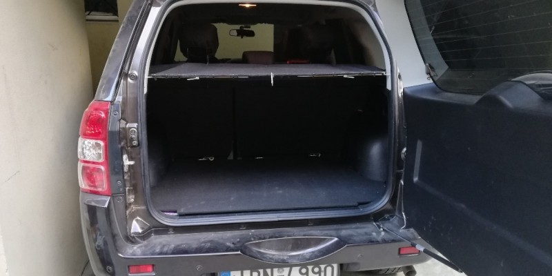

Τοποθετημένο στη θέση του.

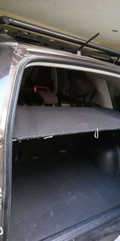

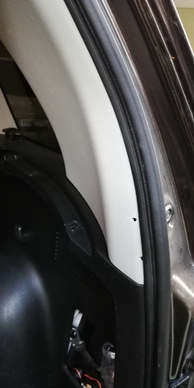

Έγιναν δύο τρύπες στα πίσω κολωνάκια για να συγρατειτε η αυτοσχέδια εταζερα...

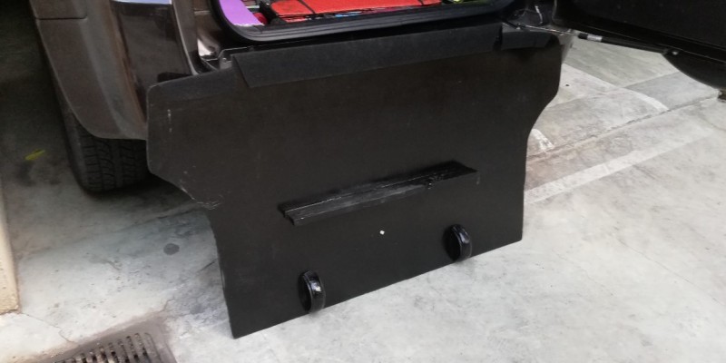

Η κατασκευή του μανταλου για την στήριξη της εταζερας.
Η εταζερα ανοιγμένη.
άλλη μια...
Και μια από το πλαϊνό τζαμακι για να καταλάβετε με ποιον τρόπο παραμένει τεντωμένη.
Αυτά τα ολίγα. Ελπίζω να έβαλα κάποιους σε σκέψεις...

Μπράβο, πολύ ωραίες ιδέες. Αυτήν με τον 2ο πάτο μάλλον θα την ακολουθήσω και εγώ :clap: Τον πυροσβεστήρα θα σου πρότεινα να τον βάλεις κάπου αλλού όμως να είναι πιο γρήγορα προσβάσιμος, φαντάσου να έχεις πράγματα μέσα και να σου χρειαστεί :shock:

eibpartner έγραψε:Μπράβο, πολύ ωραίες ιδέες. Αυτήν με τον 2ο πάτο μάλλον θα την ακολουθήσω και εγώ :clap: Τον πυροσβεστήρα θα σου πρότεινα να τον βάλεις κάπου αλλού όμως να είναι πιο γρήγορα προσβάσιμος, φαντάσου να έχεις πράγματα μέσα και να σου χρειαστεί :shock:
Καλά τα λες Παναγιώτη. Συνήθως έχω το νου μου και όταν είμαι φορτωμένος τον βγάζω έξω έξω στον χώρο των αποσκευών.
